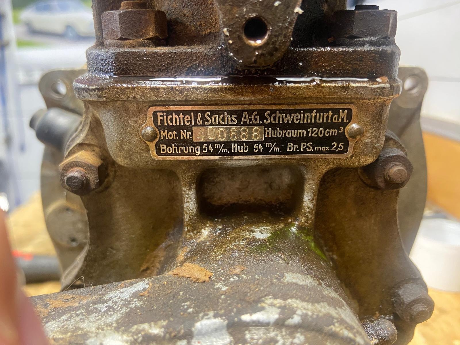

ich habe mir für die Ferien vorgenommen, meinen alten Sachs Stamo 4 wieder zum Laufen zu bringen und komplett zu restaurieren. Der Motor ist insgesamt in einem wirklich guten Zustand, und ich bin zuversichtlich, dass ich ihn wieder anspringen lassen kann.
Ein Problem habe ich allerdings mit der Zündspule: An dieser wurde schon einmal herumgebastelt, und sie wurde teilweise abgewickelt – leider ist sie dadurch defekt.
Ich würde mir daher gerne eine neue oder eine gebrauchte, funktionsfähige Zündspule besorgen.
Soweit ich weiß, wurden in den älteren Stamo-Modellen Wolfram-Zündungen und in den neueren AlNi-Zündungen verbaut.
Ich vermute, dass bei meinem Motor noch eine Wolfram-Zündung drin ist, überlege aber, eventuell auf eine AlNi-Zündanlage umzurüsten, falls das sinnvoll bzw. einfacher umsetzbar ist.
Hat jemand eine Idee, wo man eine passende Zündspule bekommen kann (neu oder gebraucht)?
Oder vielleicht hat ja jemand hier noch eine funktionierende Spule übrig?
Eine Neuwicklung der alten Spule würde ich eher vermeiden, falls es sich anders lösen lässt.
Vielen Dank schon mal im Voraus für eure Hilfe und Tipps!

Leider konnte ich nicht helfen, da meine Zündplatte einen Polrad-Innendurchmesser von >110 mm erfordert. Vorhanden sind aber nur 99 mm.
