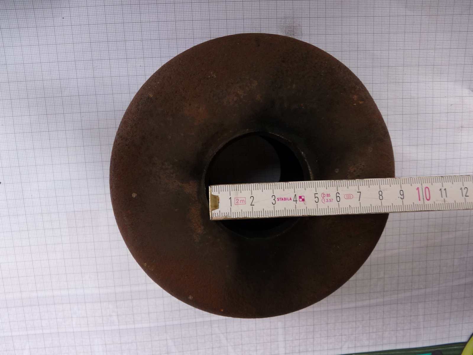

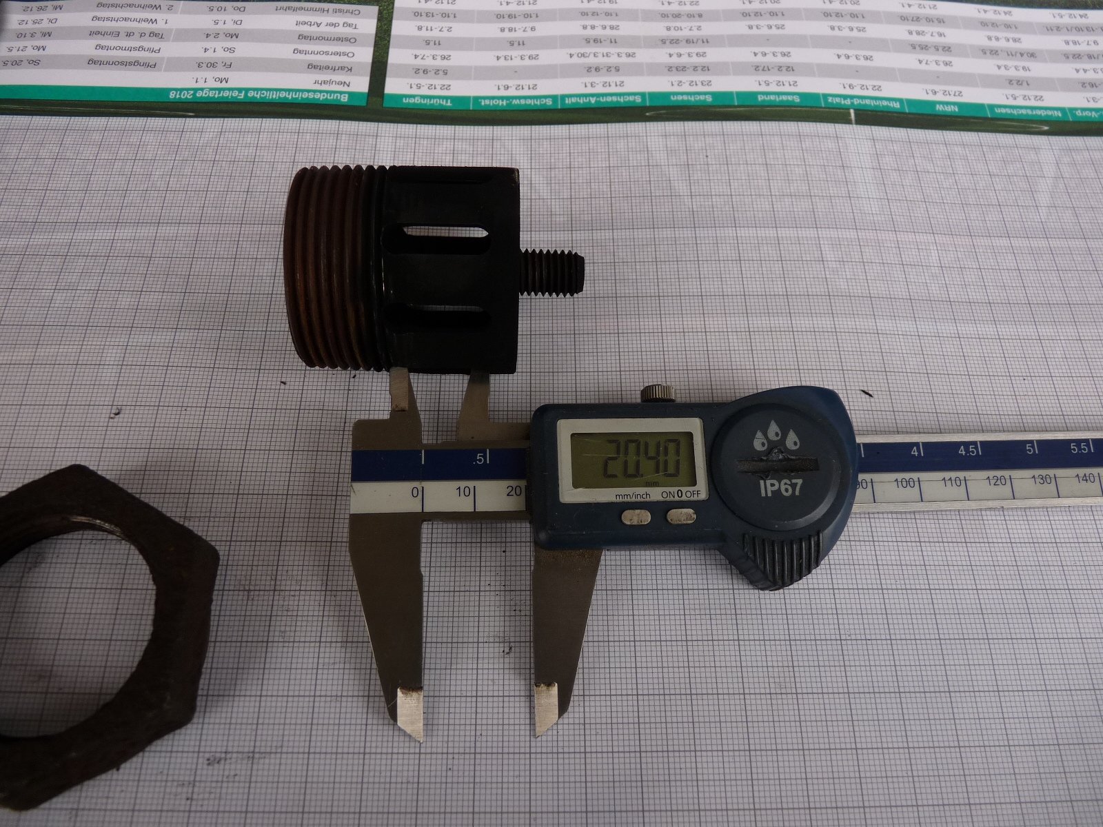

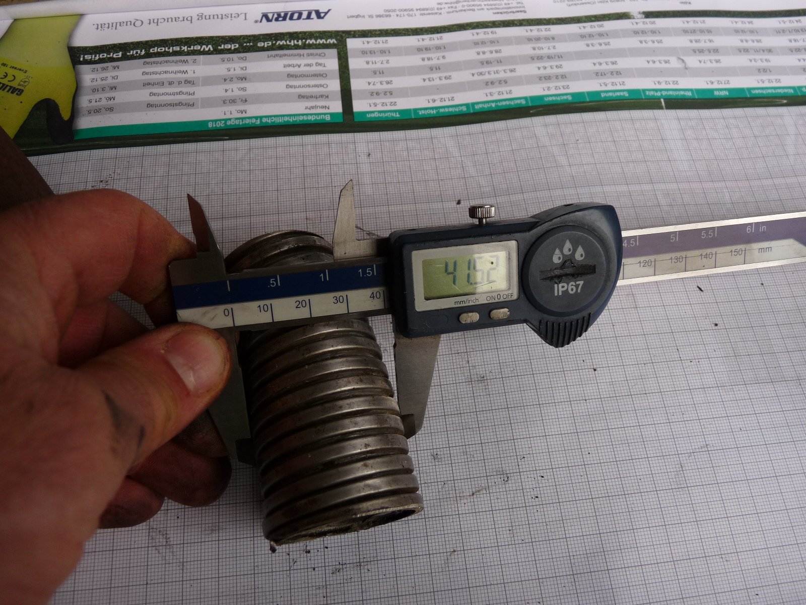

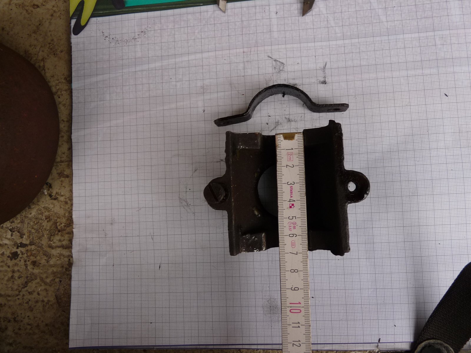

Re: Sendling WS1
Hallo Andi,
anbei ein paar Fotos von dem Ansaugflansch bei Petroleumbetrieb und dem Auspuff:

Re: Sendling WS1
Den Auspuff kannst du aus einem Zoll Wasserleitungsrohr anfertigen. Der Ansaugschlauch ist ein Metallschlauch, kann man kaufen oder aus einem alten Trichter anfertigen. Wenn irgendwas nicht klar ist oder du noch ein Maß brauchst melde dich!
