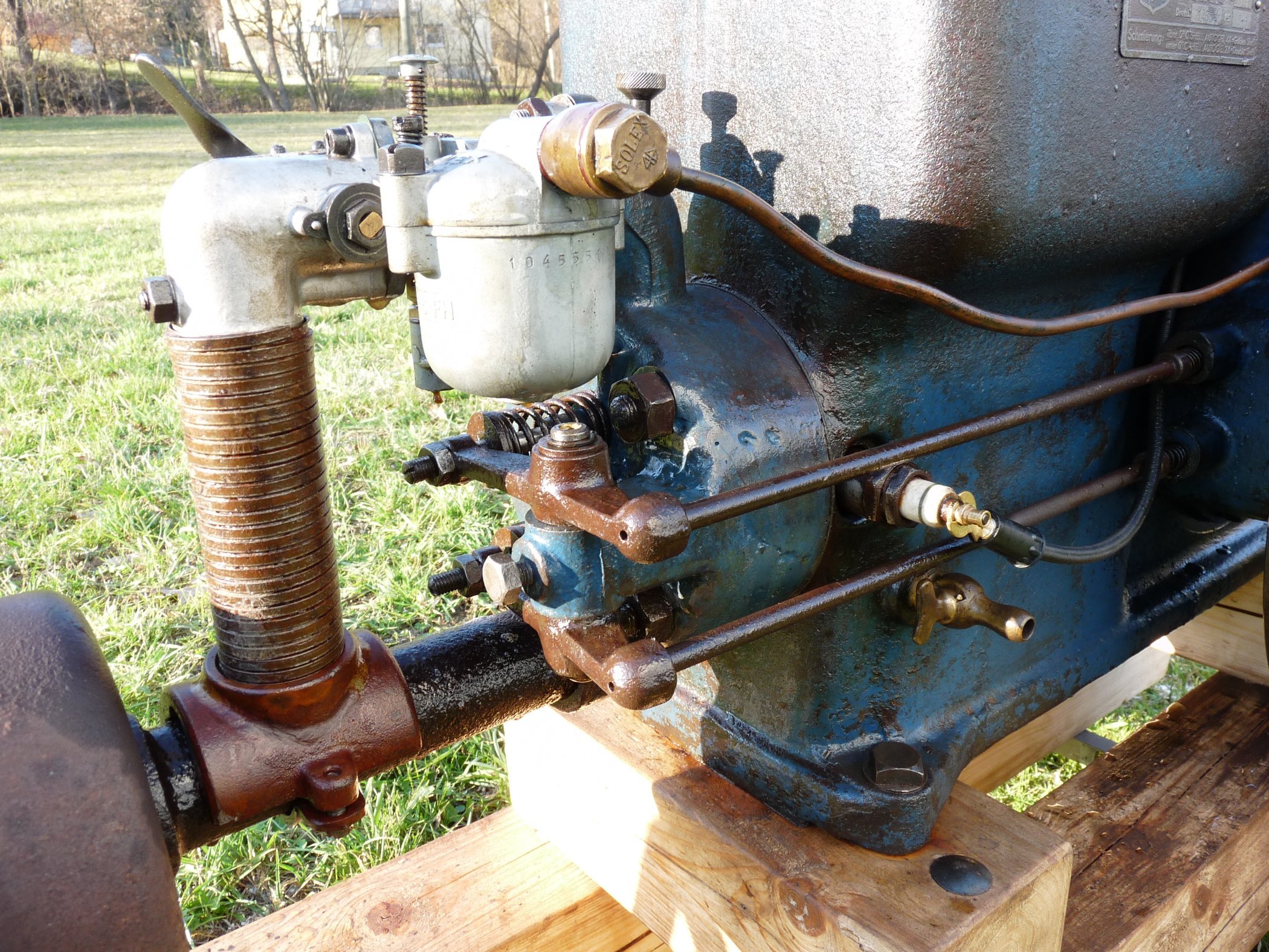

Mit dem Ansaugflansch soll die Luft beim Petroleumbetrieb erwärmt werden um den Kraftstoff besser zu vergasen!

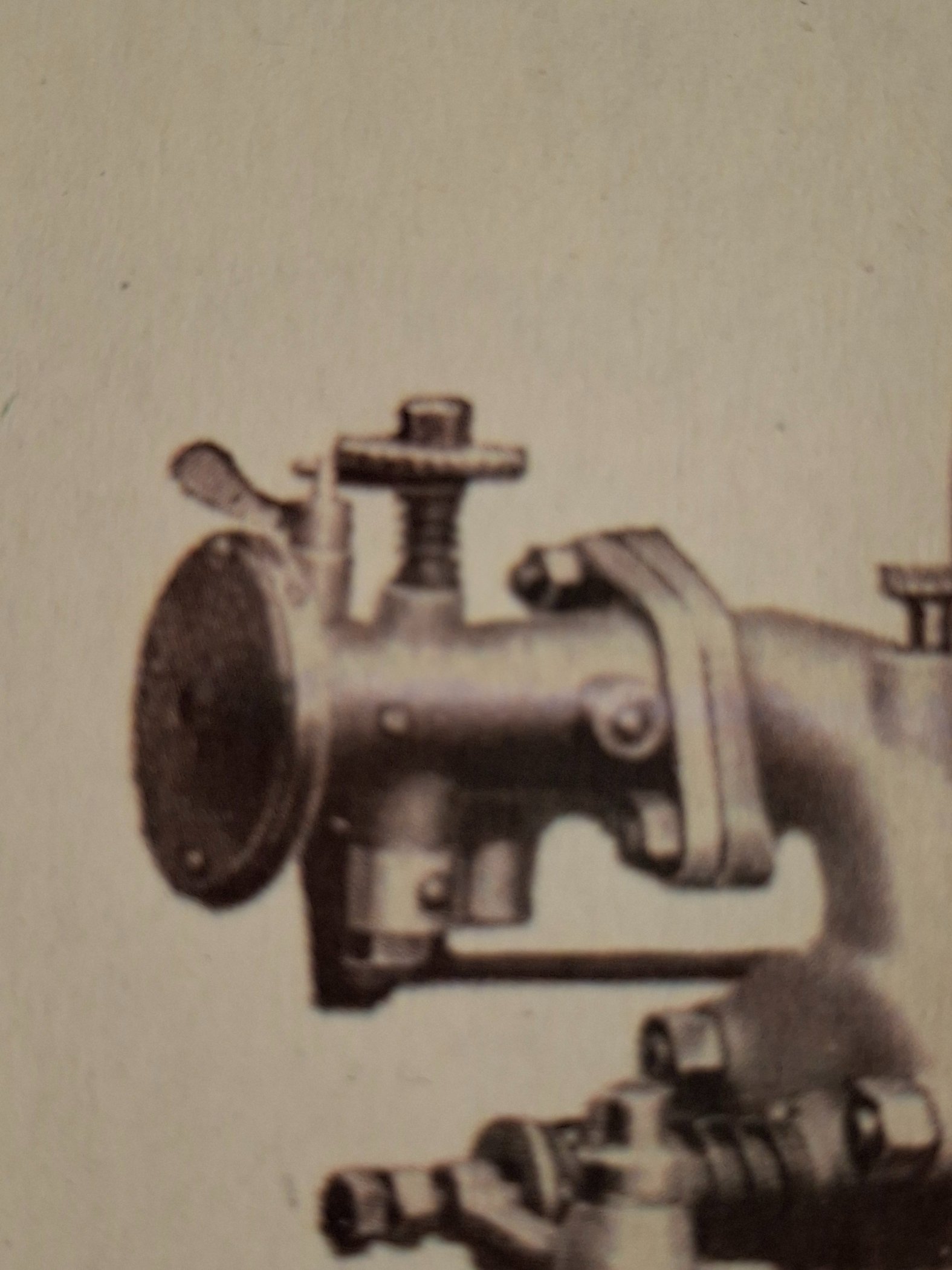

Hallo Klaus, die Fotos vom Auspuff sind sehr gut. Reicht für ein Nachbau. Jetzt muss ich nur noch wissen wie das Teil an der Ansaugung aussieht. Für mich sieht das aus (lt. Prospektbildern) wie ein ganz flacher Luftfilter.

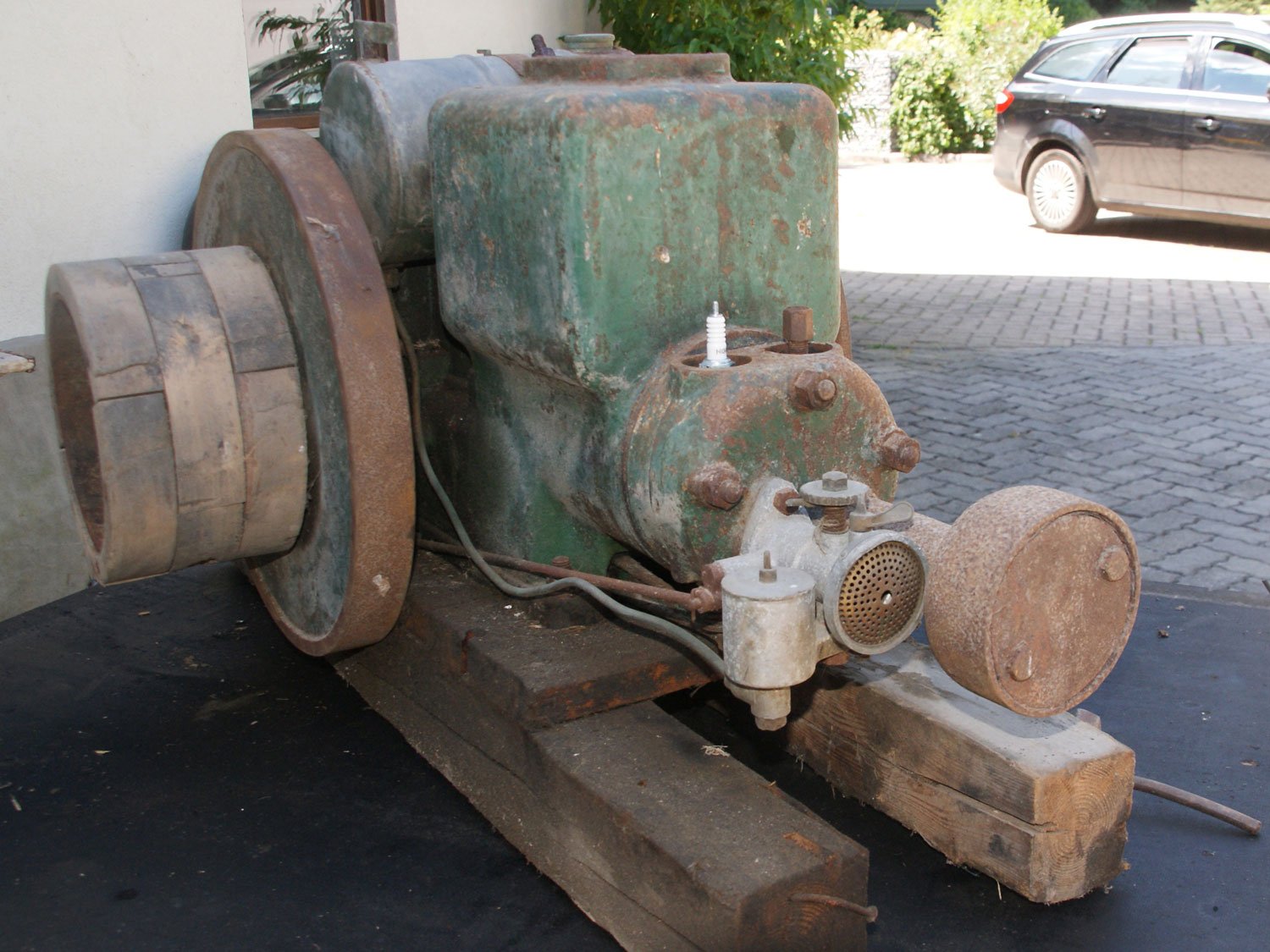

das ist der alte Vergaser der SVO Reihe aus Messing oder Alu. Das ist nur ein Messing Lochblech das keine Vögel angesaugt werden!
So einen zu finden ist ein 6er im Lotto!
Re: Sendling WS1
Echt jetzt? Ist ja lustig. Du machst Spaß oder? Was sollen das für Vögel sein?
Vielleicht Insekten. Könnte ich mir eher noch vorstellen. Übrigens habe ich einen Messingvergaser dran. Ich glaube aber, bei mir war eher so ein Teil mit Vorwärmrohr verbaut.

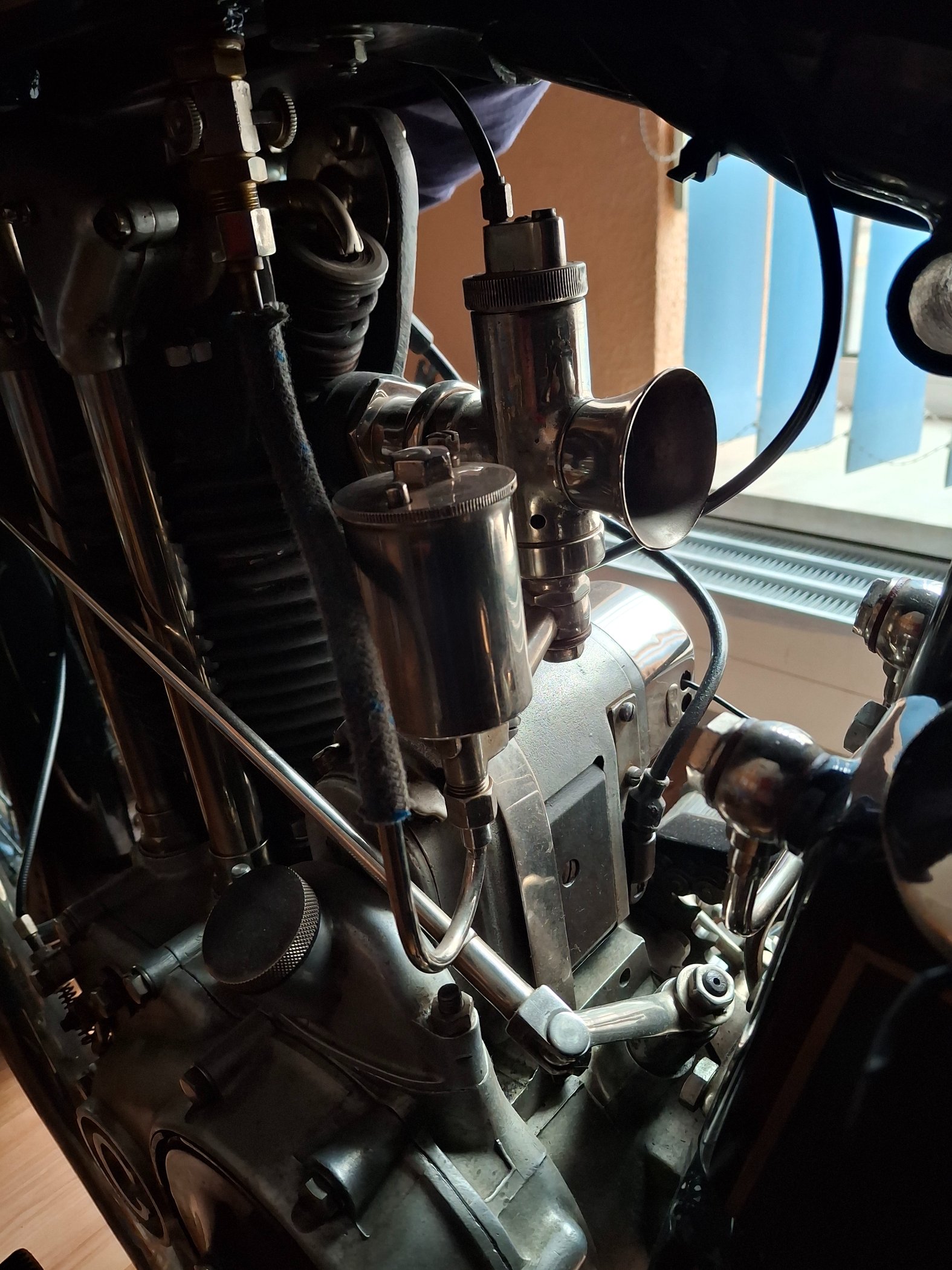

Landläufig wird das Teil bei Motorrädern mit Ansaugtrichter auch Spatzengitter genannt!
Re: Sendling WS1
Naja, ein Spatz passt da nicht durch, aber vielleicht waren die in den 20er Jahren kleiner.
