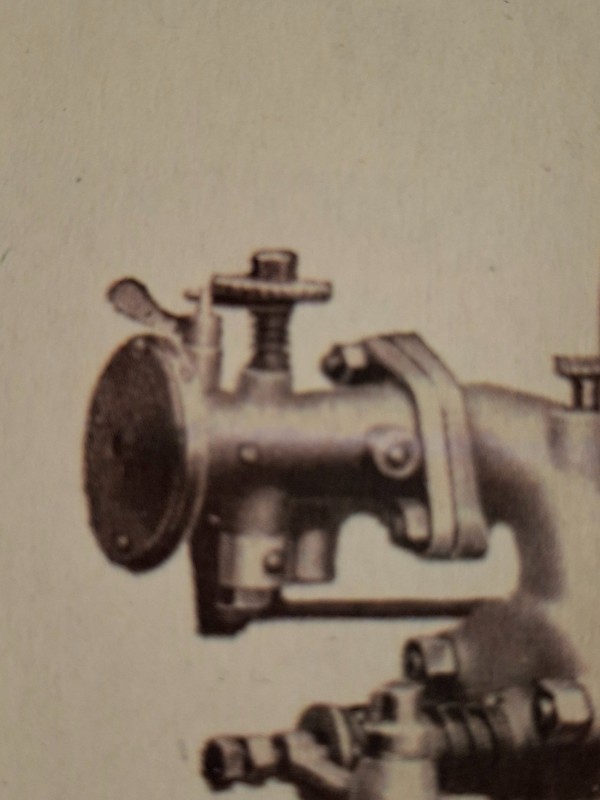

Ich bräuchte nur mal ein Foto vom Schalldämper, wie der z.B. von innen aussieht. Ist der Ansaugflansch ein Luftfilter, oder nur zur Beruhigung der Luft gedacht? Vielleicht ein Foto mt Blitz. Da kann man die Details schön genau erkennen. Danke im Voraus.

Hallo Klaus, die Fotos vom Auspuff sind sehr gut. Reicht für ein Nachbau. Jetzt muss ich nur noch wissen wie das Teil an der Ansaugung aussieht. Für mich sieht das aus (lt. Prospektbildern) wie ein ganz flacher Luftfilter.

die Sendling Motore hatten nie Luftfilter. Der Ansaugflansch ist auf den Bildern ersichtlich.

Hallo Klaus, das Teil meinte ich.

Hallo Andi,
das ist der alte Vergaser der SVO Reihe aus Messing oder Alu. Das ist nur ein Messing Lochblech das keine Vögel angesaugt werden! :lol: :roll:
So einen zu finden ist ein 6er im Lotto!

Echt jetzt? Ist ja lustig. Du machst Spaß oder? Was sollen das für Vögel sein? :) Vielleicht Insekten. Könnte ich mir eher noch vorstellen. Übrigens habe ich einen Messingvergaser dran. Ich glaube aber, bei mir war eher so ein Teil mit Vorwärmrohr verbaut.

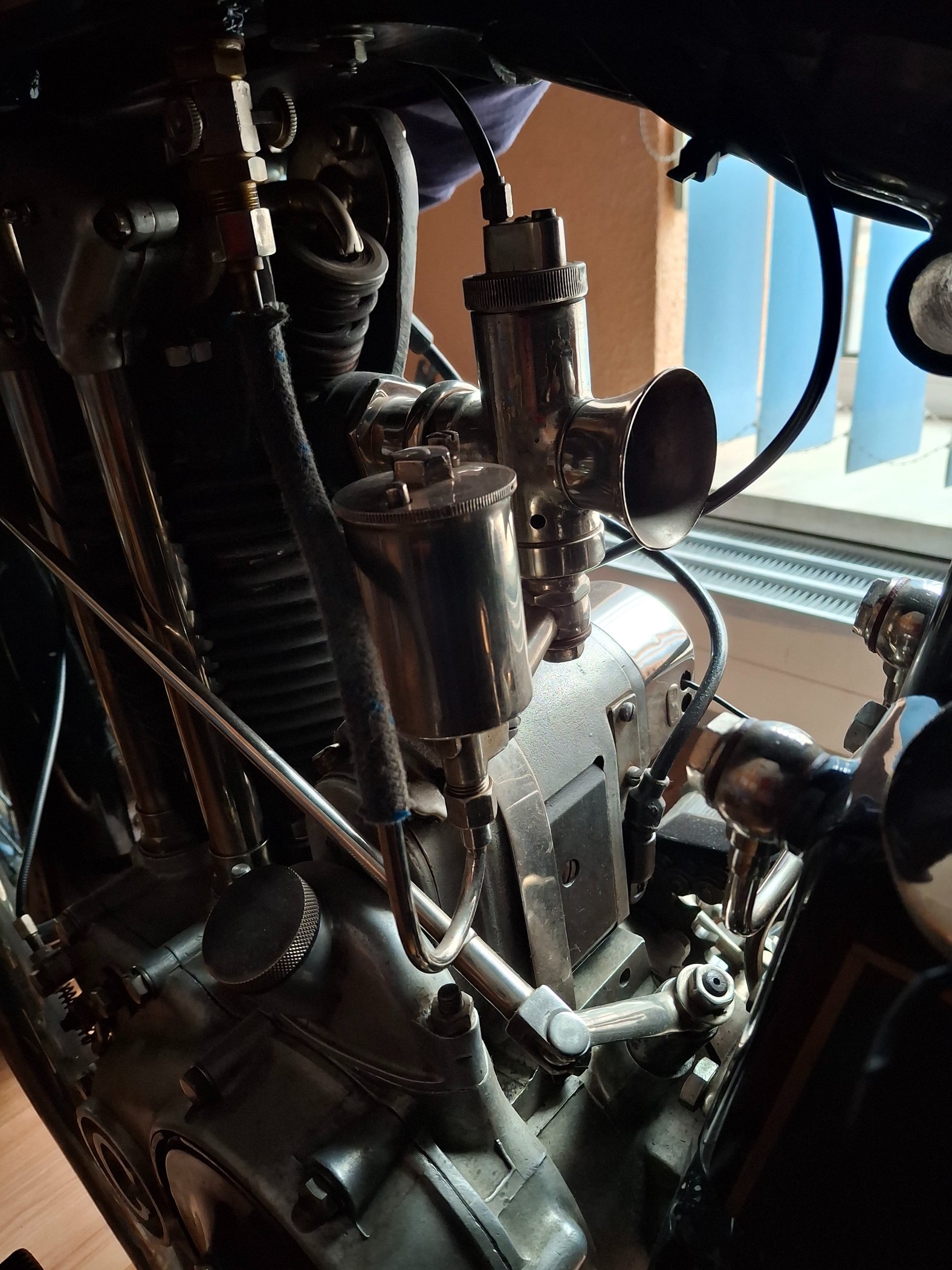

Landläufig wird das Teil bei Motorrädern mit Ansaugtrichter auch Spatzengitter genannt!
