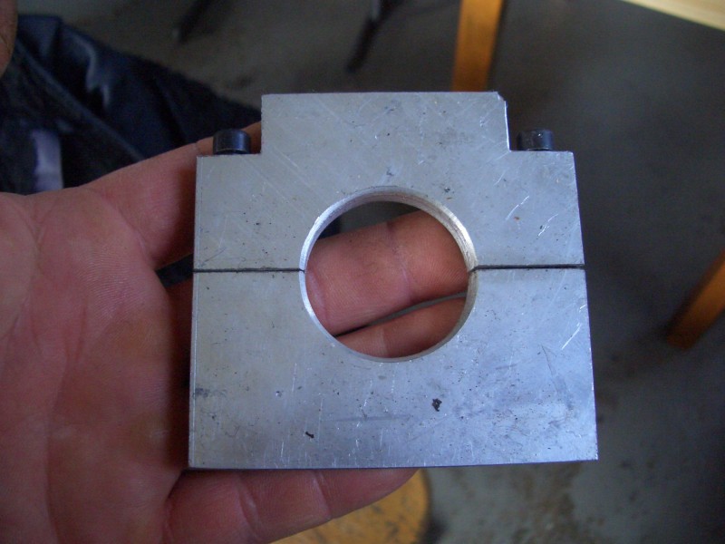

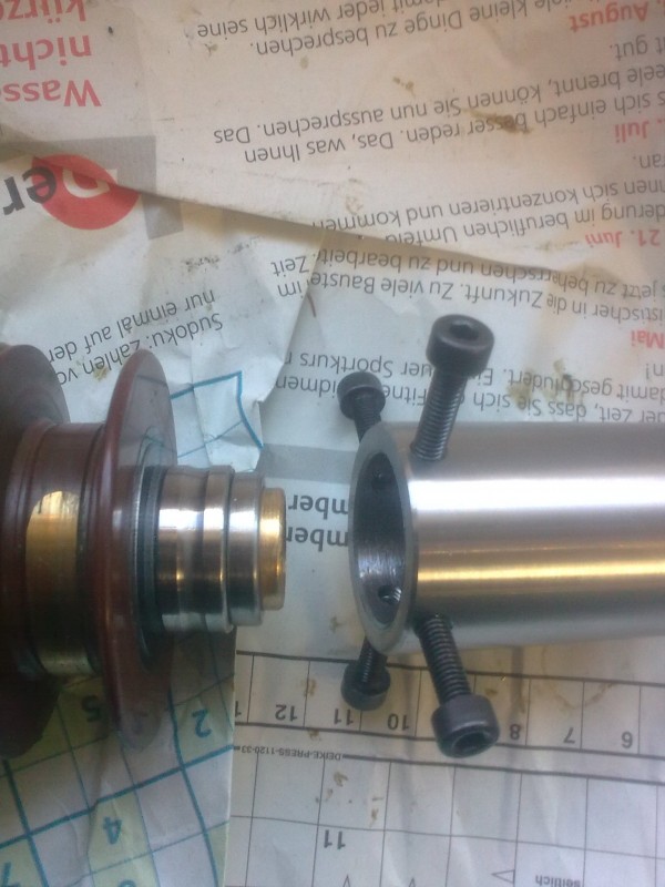

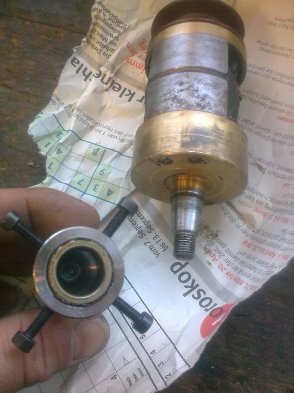

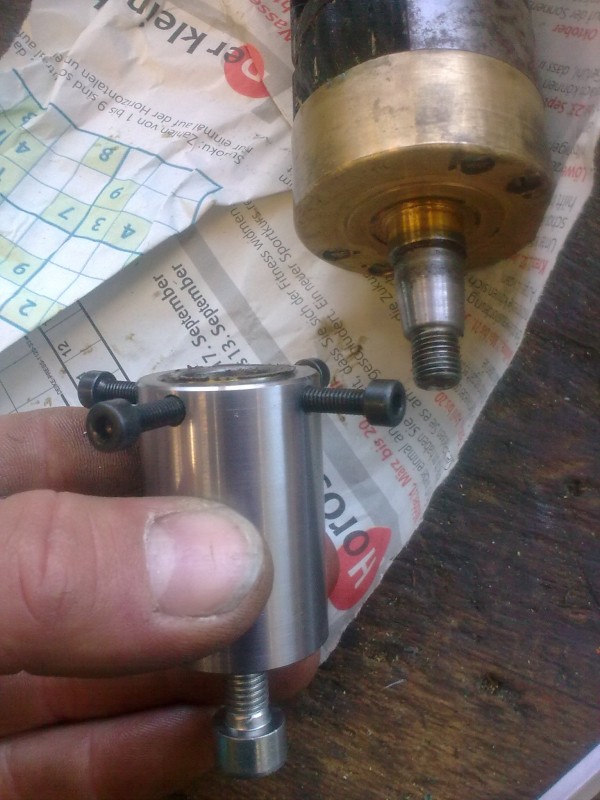

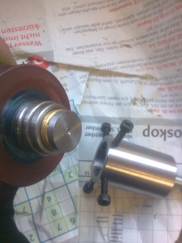

Habe es jetzt beim Noris nicht mehr ganz im Kopf,du mußt zuerst den Innenring des Schulterlagers mittels Abzieher entfernen.Eine Scheibe mit Zentrum verhindert das Beschädigen des Innenkegels:
BOSCH Magnetzünder
Siehe auch hier im Bericht:
viewtopic.php?t=9863
Manche Schleifringe haben einen sehr losen Sitz und können mit Hand abgezogen werden,wenn nicht mußt du dir so einen Abzieher basteln.
Hiermit wird der Schleifring am inneren Durchmesser fest geklammert. Nun kann der Anker in ein Stück Rohr geschoben werden und auf einer Dornpresse oder Bohrmaschine ausgepresst werden.
Wenn der Hochspannungsanschluß jetzt frei liegt kann direkt gemessen werden. Bei mir konnte ich sek: 6,5 kΩ , primär 1,5 Ω messen. Ist die Spule hochohmig (MΩ) liegt ein defekt an der Wicklung an!!
