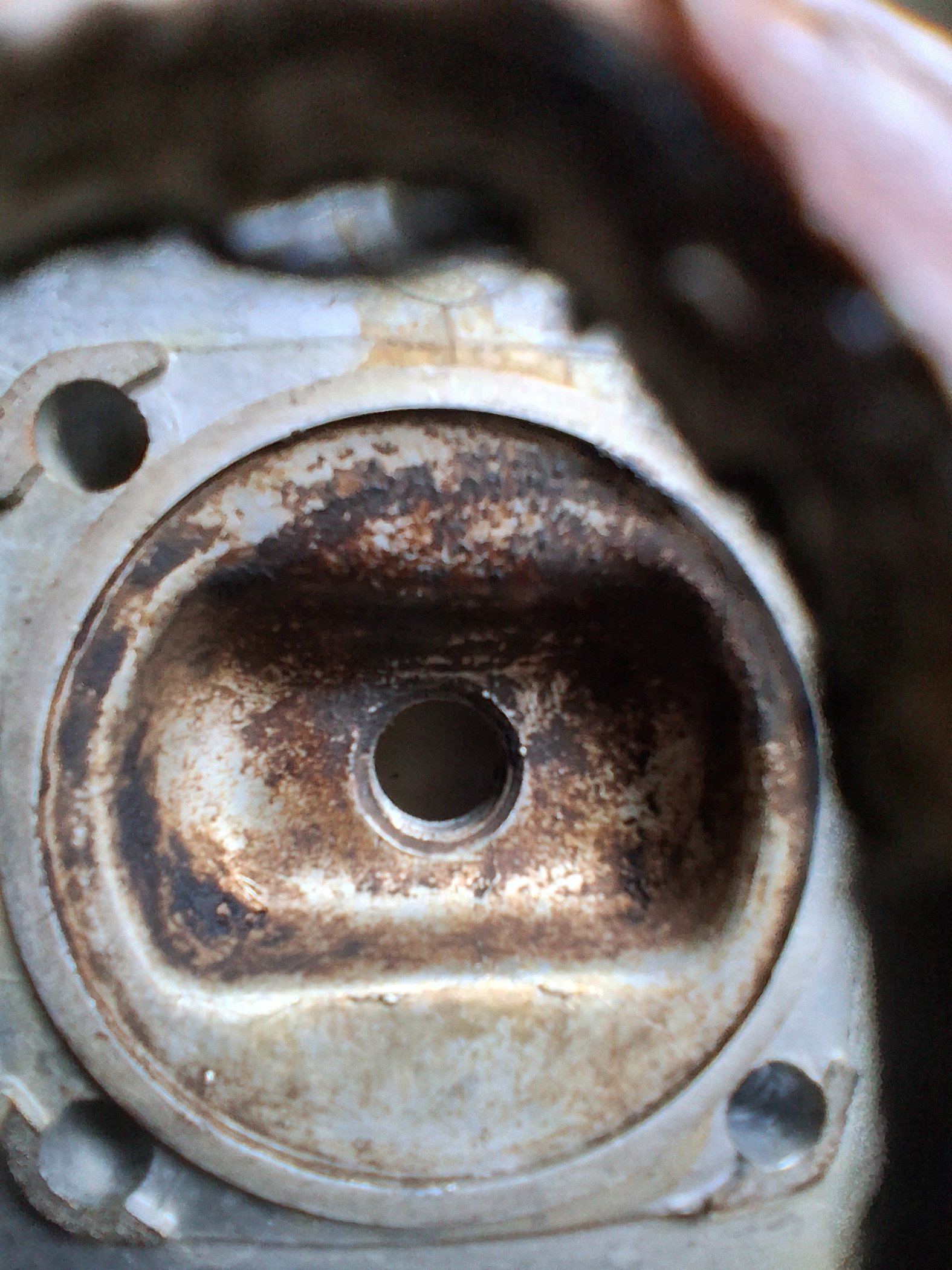

Hab auf dem Motor auch ein Kontaktlosezündung linksdrehend. Der Motor ist nach dem Zylinderkopf Baujahr 85.
Habe auserdem das große Problem das scheinbar jemand mal die Zündkerze zu fest angezogen hat. Am Zylinderkopf ist ein einriss erkennbar[attachment=0]20251109_125018.jpg[/attachment
Im Bild unten erkennbar.
Vielen dank das du dir die Zeit nimmst mir zu helfen

Gerne, wenn ich helfen kann.
Das Gewinde, zum reindrehen, sollte normales Rechtsgewinde sein, unabhängig von der Laufrichtung.
Anhand der Motornummer lässt sich das Bj. besser bestimmen, bzw. weiß man bei Teilen nie, ob die mal ausgetauscht wurden. Wobei das Bj. mit der kontaktlosen Zündung soweit stimmt, die kam in den 80ern auf.
Zum Zylinder kann ich nicht viel sagen, es gibt jedenfalls Helicoil Gewinde zum einkleben.

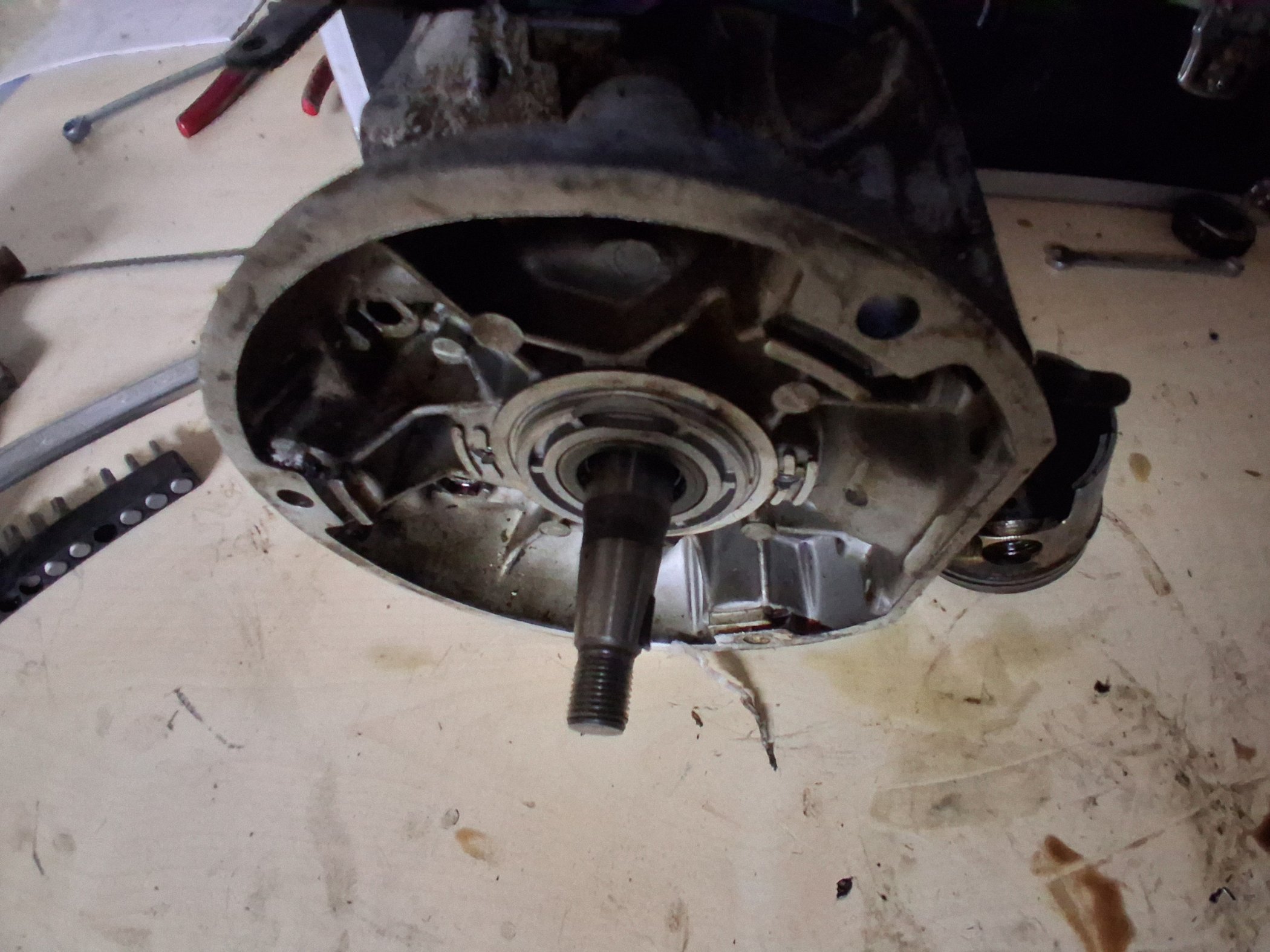

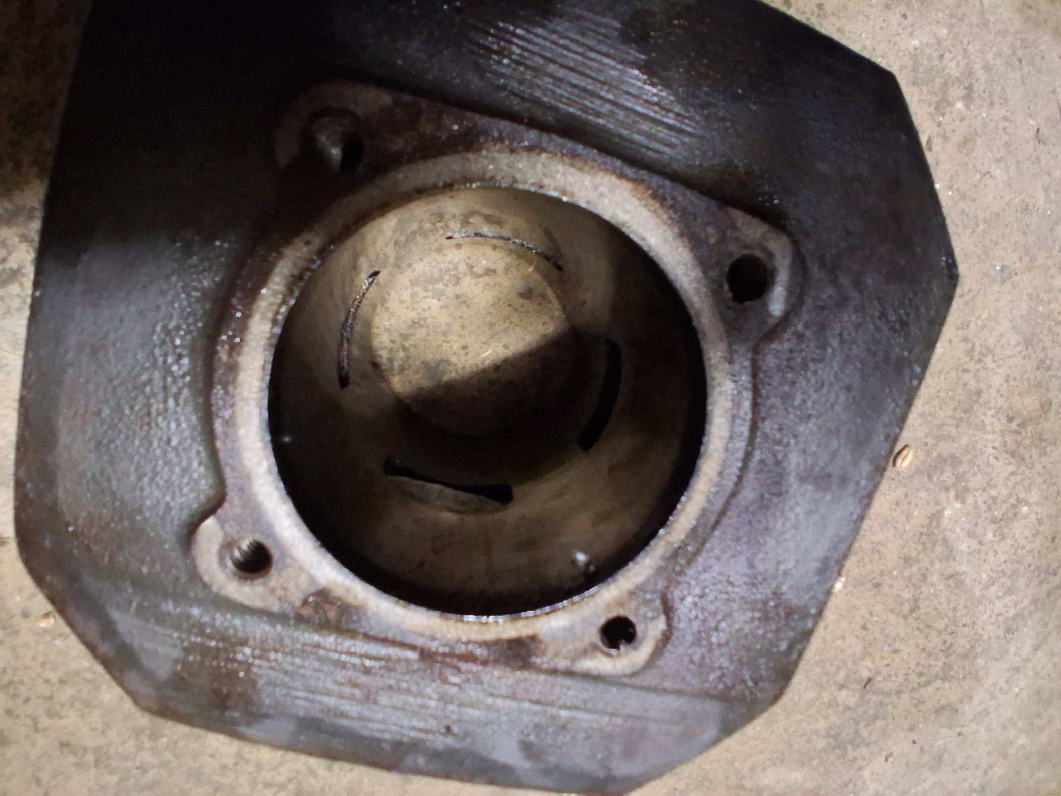

Sevus, melde mich wieder.
Habe das Polrad und den Zylinder runterbekommen.
Echt krass zu sehen wie vergammelt die Dichtungen sind. Möchte deshalb das Gehäuse auch neu kleben. Wie bekomme ich das Gehäuse auf? Wie bekomme ich das zahnrad direkt auf der Kurbelwelle am einfachsten runter?

Re: Hallo
Beitrag von bastian »
Zum Gehäuse, sieh Anhang.
Das Zahnrad wird einfach mit einem Abzieher abgezogen.
