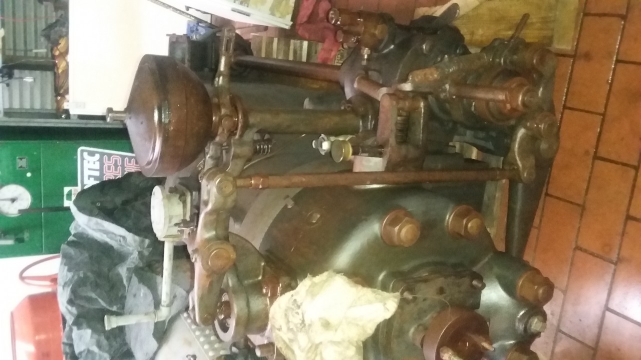

So hier jetzt mal ein paar Bilder von meinem motor ich hoffe das sie weiter helfen,

Nach dieser Prospektseite spricht viel für den Typ MZ21. Du kannst ja mal die Maße kontrollieren: Gruß

Hallo Christian das Motoren Maß"C" ist die höhe vom Schwungrad mein Schwungrad hat ein maß von genau 2,0 meter...

Mein MQ23 hat ebenfalls einen Schwumgraddurchmesser von 2,0 Meter und sieht exakt so aus wie der abgebildete Motor.
