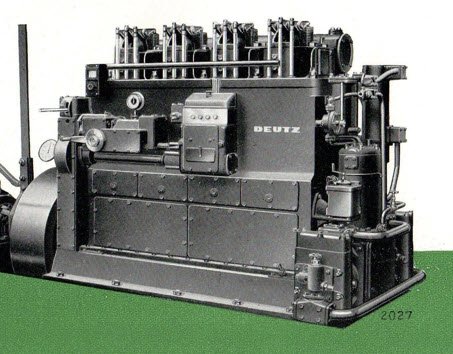

Hallo Bauhjahr von diese deutz ist 1942
Habe es un die nummer liste gesehen
Motor sieht aus wie AM oder EM
Habe etwas prospekte von diese grosse motoren
Mfg ate-hans
Mfg ate-hans

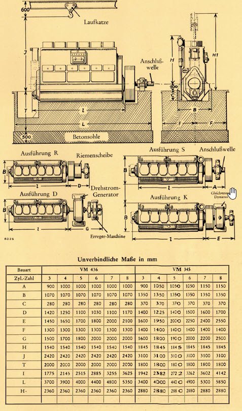

Ich denke eher es ist entweder ein V4M436 oder V4M345/545. Vielleicht helfen die Maße bei der Identifikation. Die Maßtabelle ist von 1939.
Gruß Christian
Gruß Christian

Genau Christian diese type gibt es auch noch

Unser Mechaniker erinnert sich, dass die B-Maß 1070 mm betragen würde. Es handelt sich also möglicherweise um einen VM436.
Können Sie mir die Unterschiede zwischen den Typen AM, EM und VM erklären?

Ihr Motor hat 2 Stößelstangen pro Zylinder, ist damit ein 436er, ca. 60 PS pro Zylinder bei 500 /min
Grüsse
Dieselfred
