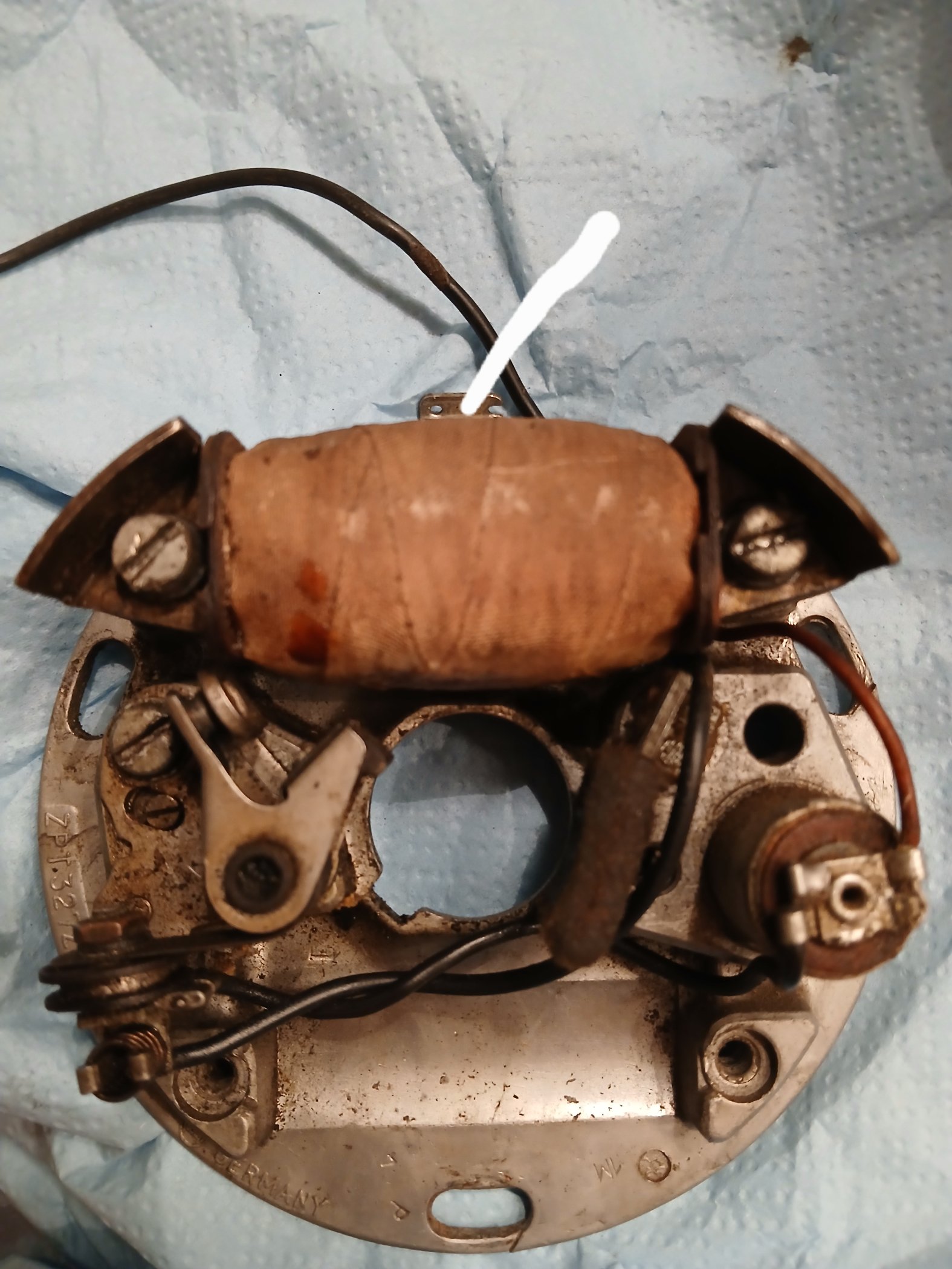

Jedoch ist mir beim Durchgang messen aufgefalle, das ich von überall auser dem Ausgang der Spule ( Weiß) Durchgang auf die Grundplatte hab. Ist das normal?
Dann ist mir noch Aufgefallen das das Polrad 2 einbaumöglichkeiten hat. Gekennzeichnet mit L und R. Kennt sich da jemand aus. Magnetisch sollte es sein. Es ist an einer Stelle stark magnetisch und rundherum nur leicht. Passt das so?
Ein Bild von der Zündung ist im Anhang.
Danke schonmal im Voraus

Re: Sachs Stamo 161
Beitrag von bastian »
L und R zeigt die Laufrichtung an, gesehen auf die Abtriebsseite. Meißt sind diese Linksläufer, die Abtriebswelle dreht entgegen dem Uhrzeigersinn. Ist ein Getriebe verbaut, dreht dieses andersrum.
Das mit den Magneten macht soweit Sinn, dass modere Polräder auch nur einen Magneten haben. Habe mir das aber nie so genau angeschaut.
