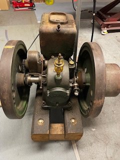

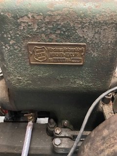

ich habe einen Sendling Motor 4 SC Motor-Nr. 25787.
Hat jemand eine Betriebsanleitung oder kann mir jemand Tipps geben wie man die Zündung einstellt?

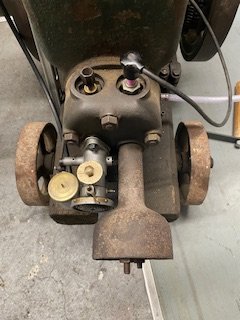

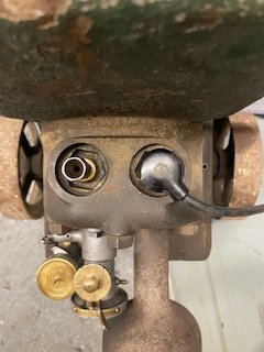

Der macht nur 1-2 Huster sonst nichts. Die Zündkerze ist auf der Auspuff Seite drauf und auf der Vergaser Seite ist eine Düse drauf für was ist die gut was macht die? Soll die Zündkerze nicht auf der Ansaugseite sein? Der Zündfunke ist Top.

mach mal ein paar Fotos von dem Motor!!!! Sind deine Ventile dicht,sind die Ventilführungen in Ordnung?

Schau mal, ob an der Drosselklappenwelle so ein Hebelchen dran ist, mit dem man die Drosselklappe etwas mehr als halb zu feststellen kann. Das ist die Startposition. Bei offener Drosselklappe kann es sein, dass er nicht genug Unterdruck aufbaut, um beim Kurbeln genug Sprit durch die Vergaserdüsen zu saugen. Das haben aber nicht alle Vergaser, die bei der Baureihe verwendet wurden.
Die "Düse auf der Vergaserseite" ist ein Zischhahn. Dadurch kannst Du einen Spritzer Bremsenreiniger in den Brennraum lassen, das erleichtert das Anlassen. Und Du hast recht, normalerweise ist das umgekehrt. Die Zündkerze sollte auf der Einlass-Seite sein, um besser gekühlt zu sein und Glühzündungen bzw. Klopfen zu verhindern.

Hier müsste man es ganz gut sehen können, die sogenannte Starthilfe am Vergaser ( bei kalten Motor).
Und im übrigen, die Anordnung der Zündkerze
Ist bei meinen Sendling auch so.
Gruß Dieter

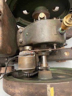

danke euch für die Tipps. Ich werde in den nächsten Tagen nochmals versuchen den Motor zu starten.
Könnte es evtl. auch der Zündzeitpunkt sein? Hat jemand ein Tipp wie man den kontrolliert kann.
Da kommt man ja gar nicht ran.
