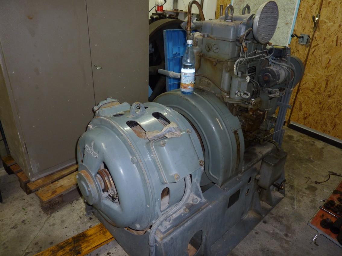

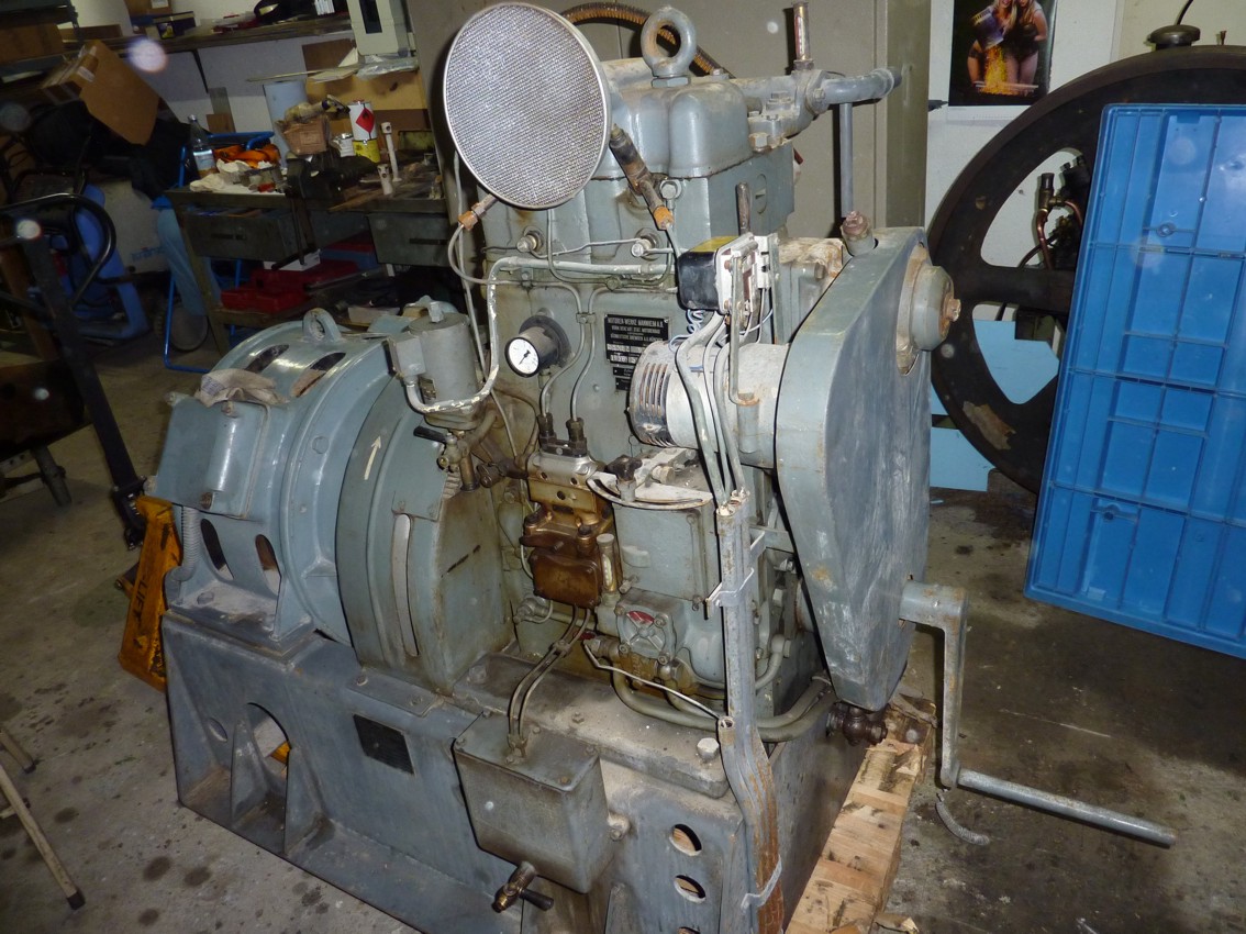

Hey,
habe mir einen Stromerzeugen zugelegt mit 37 KVA.Schaltschrank und Motor müssen noch miteinander verbunden werden.
Brauch noch einen Tank und einen Auspuff.
Dann geht es los.
Gruß aus Haiger
Dann geht es los.
Gruß aus Haiger

Ist auf der anderen Motorseite noch ein ele. Anlasser versteckt.
An der Kurbel kannste bei der Motorleistung bestimmt ganz schön drehen.
Stefan
Stefan

Hey,
habe heute versucht zu starten.Ohne Glühen -keine Chance;
ich alleine kurbel Außlass betätigen und vorher etwas Startpilot- eine Zündung !! ;
Batterie 12V Glühen ging auch nicht, vermutlich 24V !
dann habe ich Luftfilter abgebaut Heißluftpistele in den Ansaug, 3 mal langsam durchdrehen und dann richtig gekurbelt und er sprang an.
Er hat auch einen Anlasser der aber noch an den Schaltschrank angeschlossen werden muß.
Gruß aus Haiger
Gruß aus Haiger

Hey,
dank Dir.Aber die 58Ps schätze ich mal min. 8L/Std.Weis micht ob das ausreichend ist,hatte an 40-60 Liter gedacht.
Auch optisch vieleicht zu klein,hab zum Vergleich die Wasserflasche auf den Generator draufgestellt.
Gruß Dieter
Gruß Dieter
