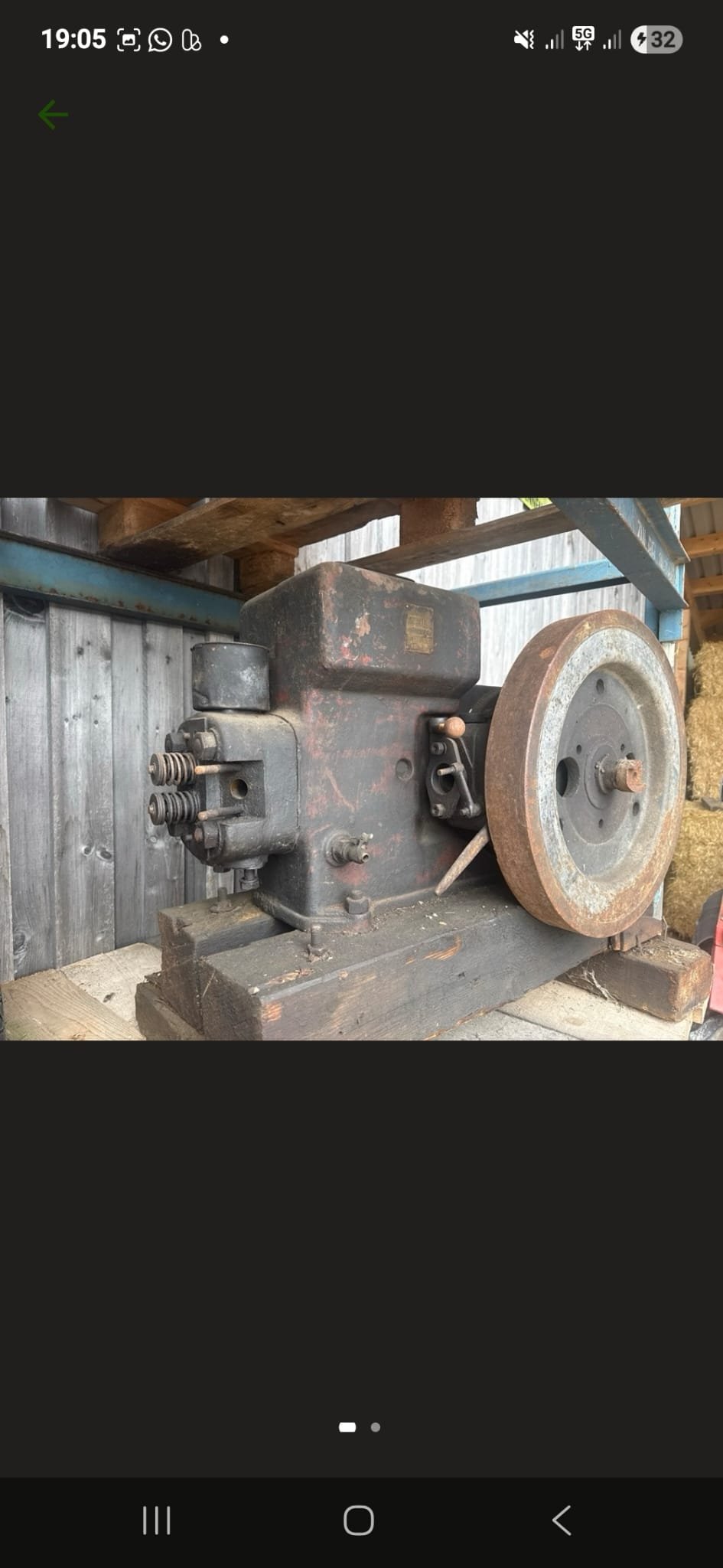

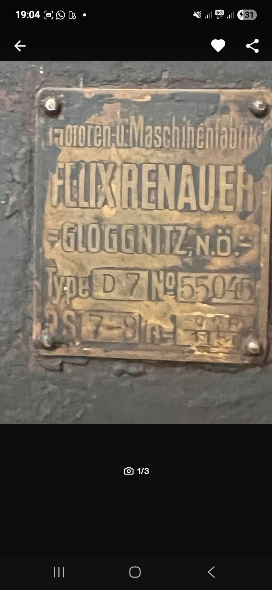

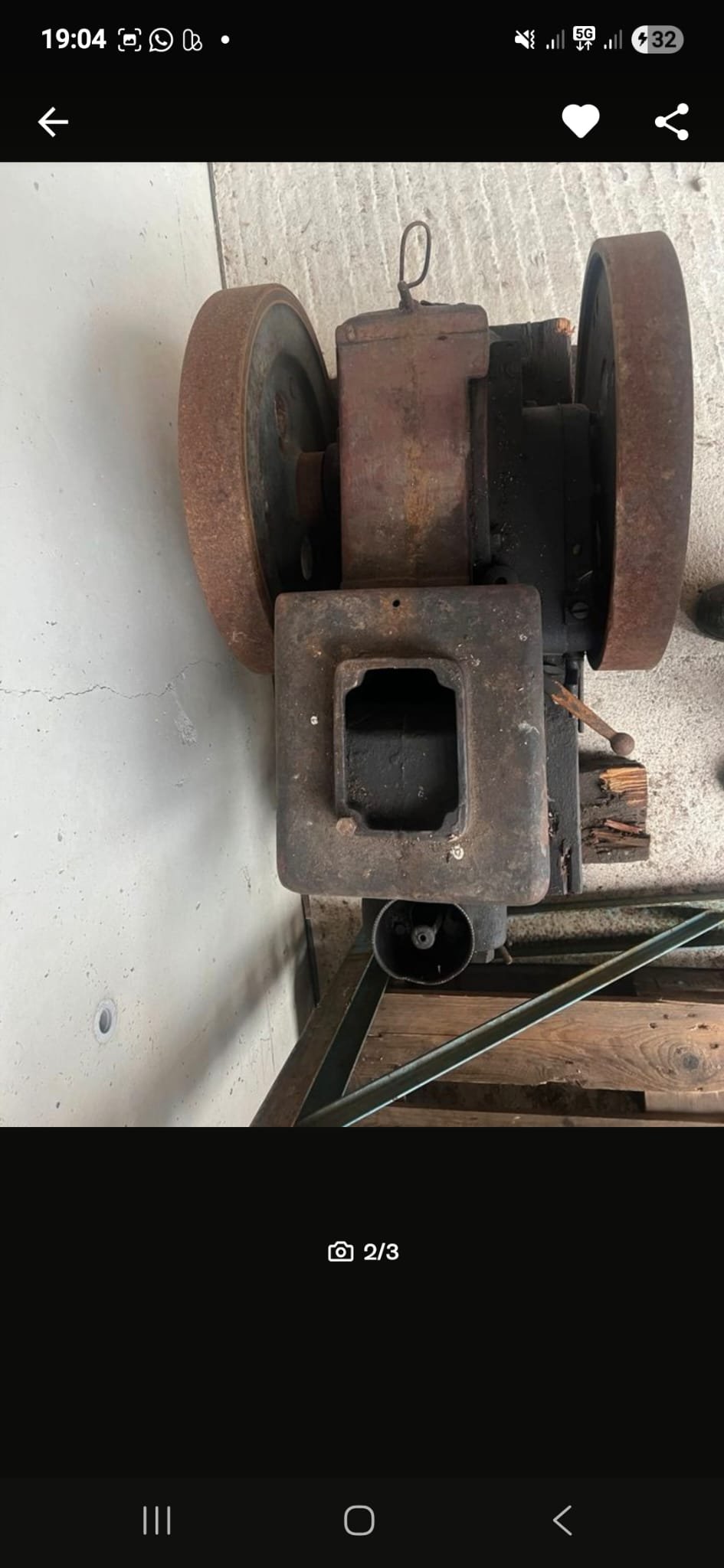

ich bin seit Kurzem Besitzer eines Felix Renauer D7.
Leider kann ich über diesen Motor nichts Finden als ob es ihn nicht gegeben hat.

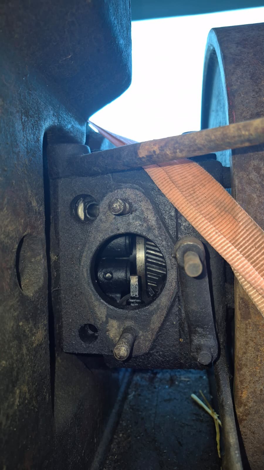

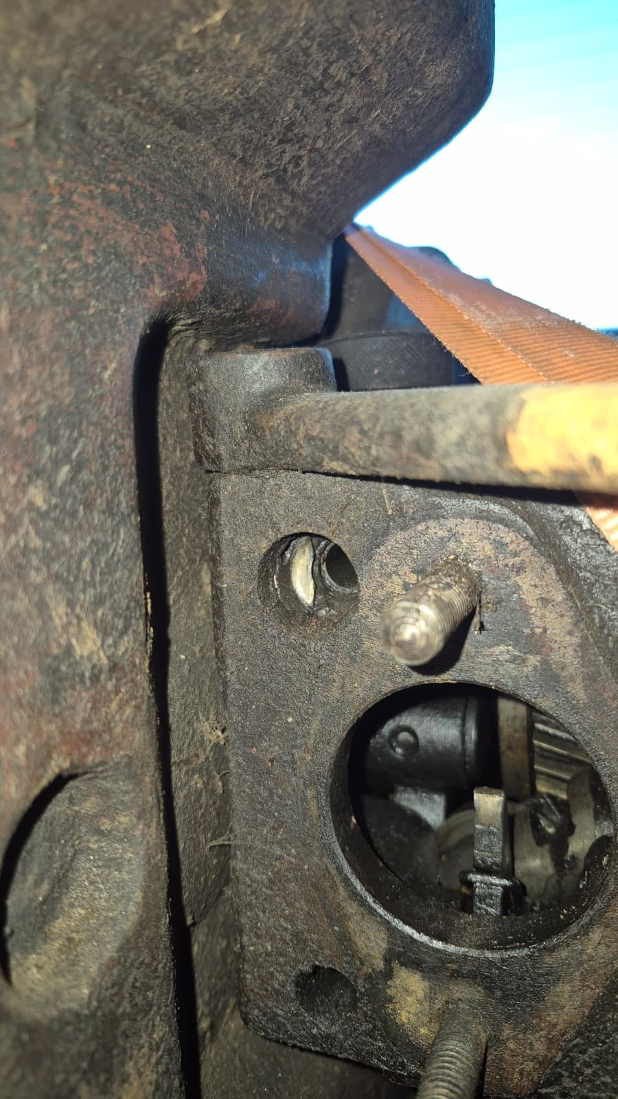

Leider Fehlt die Einspritzpumpe samt Düse und die Stößel samt Kipphebeln.
Typenschild ist Vorhanden siehe Bilder.
Kann mir eventuell jemand weiter helfen?

Ist vermutlich ein Sendling Motor mit anderem Typenschild.

Vielen Dank für die Hinweise.
Nach weiterer Forschung muss es eine Mischung aus den Sendling D7 und D10 sein.
Zumindest finde ich keinen eindeutigen vergleichsmotor.

Das kann eigentlich nicht sein. Der D10 ist größer, da passen die Teile nicht.
Wenn Du nach Sendling D7 Bildern suchst, wirst Du feststellen, dass es im Laufe der Jahr viele Änderungen gab, z.B. Lage von Einspritzdüse und Zündpapierhalter im Zylinderkopf, Lage der Kurbelgehäuseentlüftung, Luftfilter, Andrehklaue, usw... "Den D7" gibt es nicht eindeutig.
