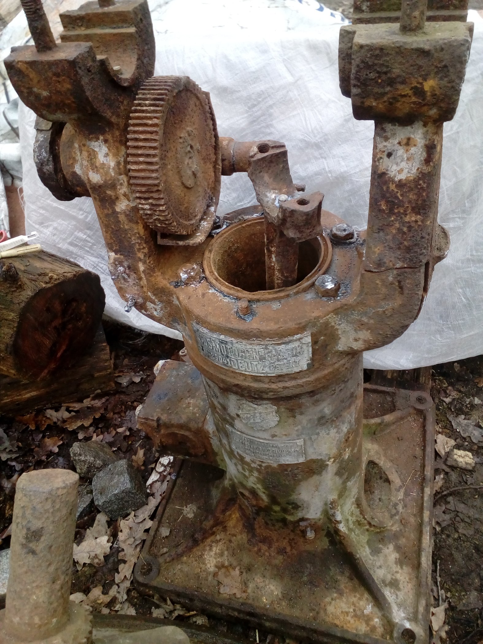

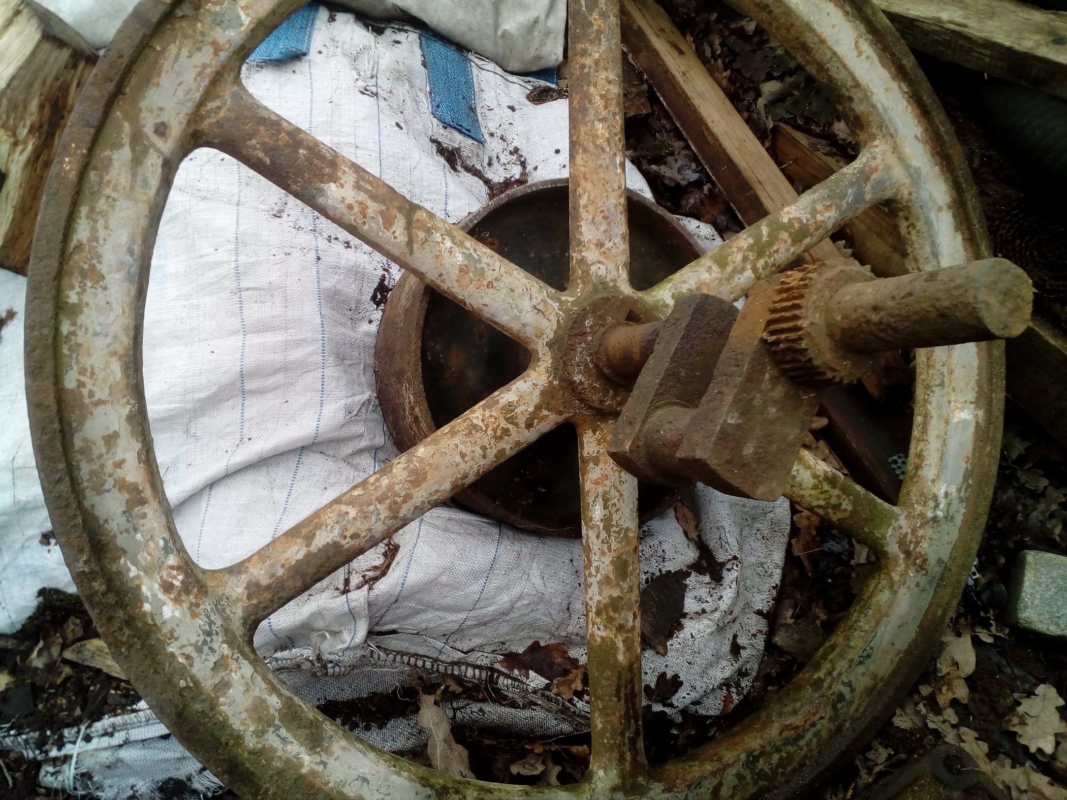

Hallo Freunde!
Ich bin neu hier, helfen Sie mit der Identification ,OTTO-Motor,die mir zufällig. Ich würde gerne wissen, was ist das für ein Hersteller( ich habe noch solche Schilder nicht gesehen). Obwohl er in einem schlechten Zustand,es gibt den Wunsch, es zu restaurieren Sag mir, dass es möglich ist, zur Documentation?

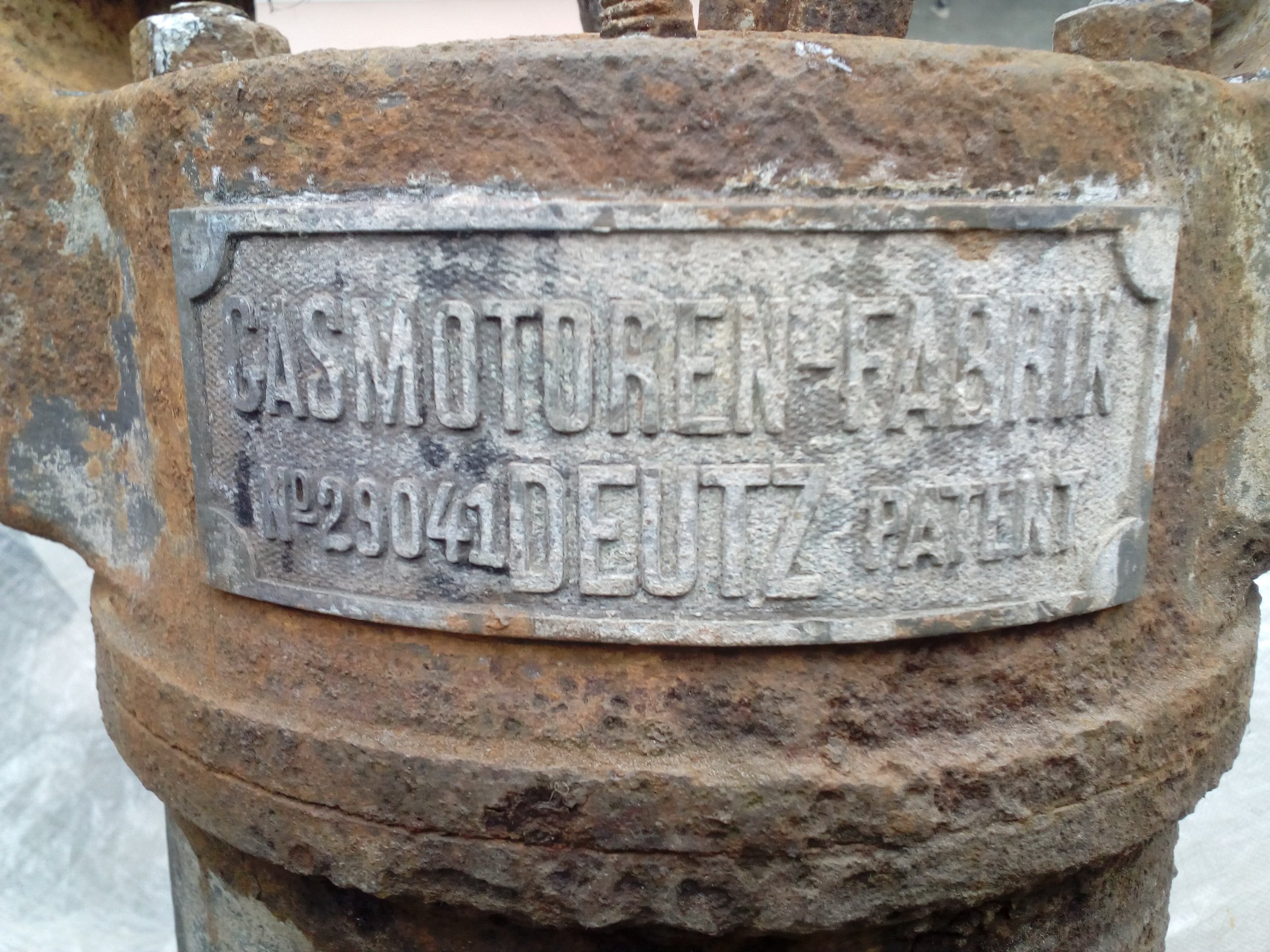

Herzlich willkommen in unserem Forum.
Der Hersteller deines Motors ist die Gasmotorenfabrik Deutz aus Köln.

Es handelt sich um den Typ E4 mit 1 PS Baujahr 1899.

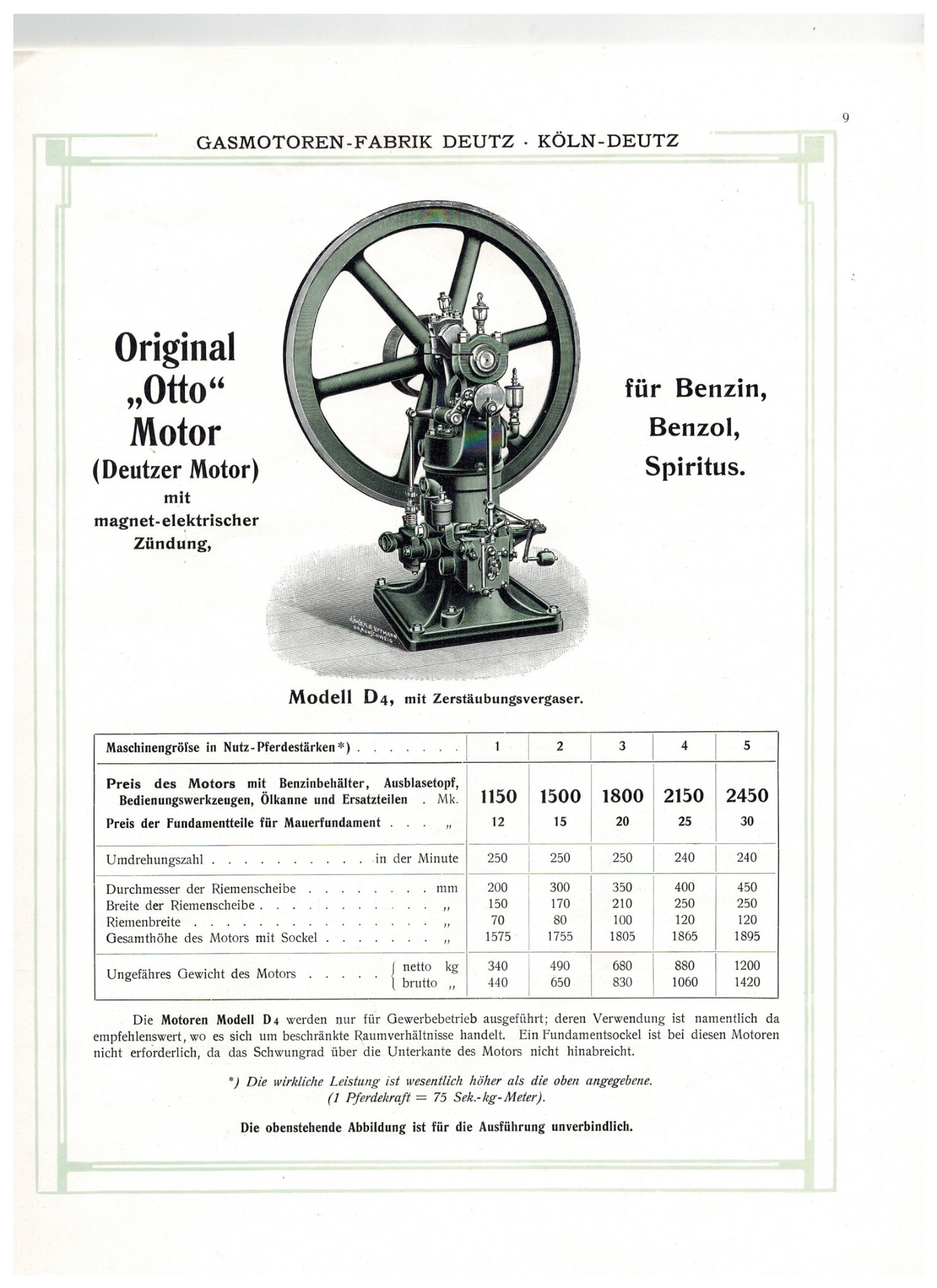

Da hat sich leider ein Schreibfehler eingeschlichen. Es ist der Typ D4 nicht E4.

Dies betrifft den Typ D3 oder D4
D3 ist ein Gasmotor und D4 ist ein Motor für flüssige Brennstoffe wie Benzin.

Meine Entschuldigung, es handelt sich um den Typ D2, die erste Generation der Bock-Motoren, Baujahr 1899, 2 PS. Leuchtgas mit Glührohrzündung

Es gibt sie noch :o , die alten Deutz-Motoren von vor 1900.
Ja, solche müssen unbedingt erhalten werden.

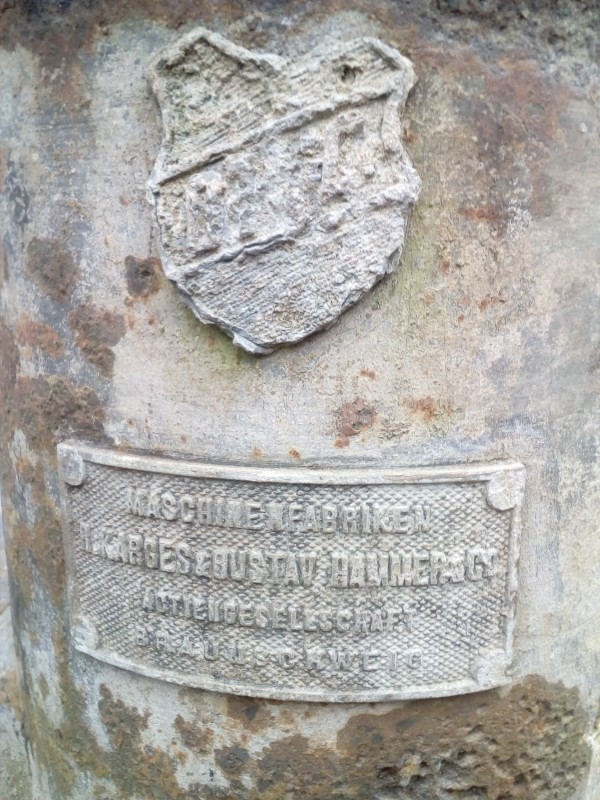

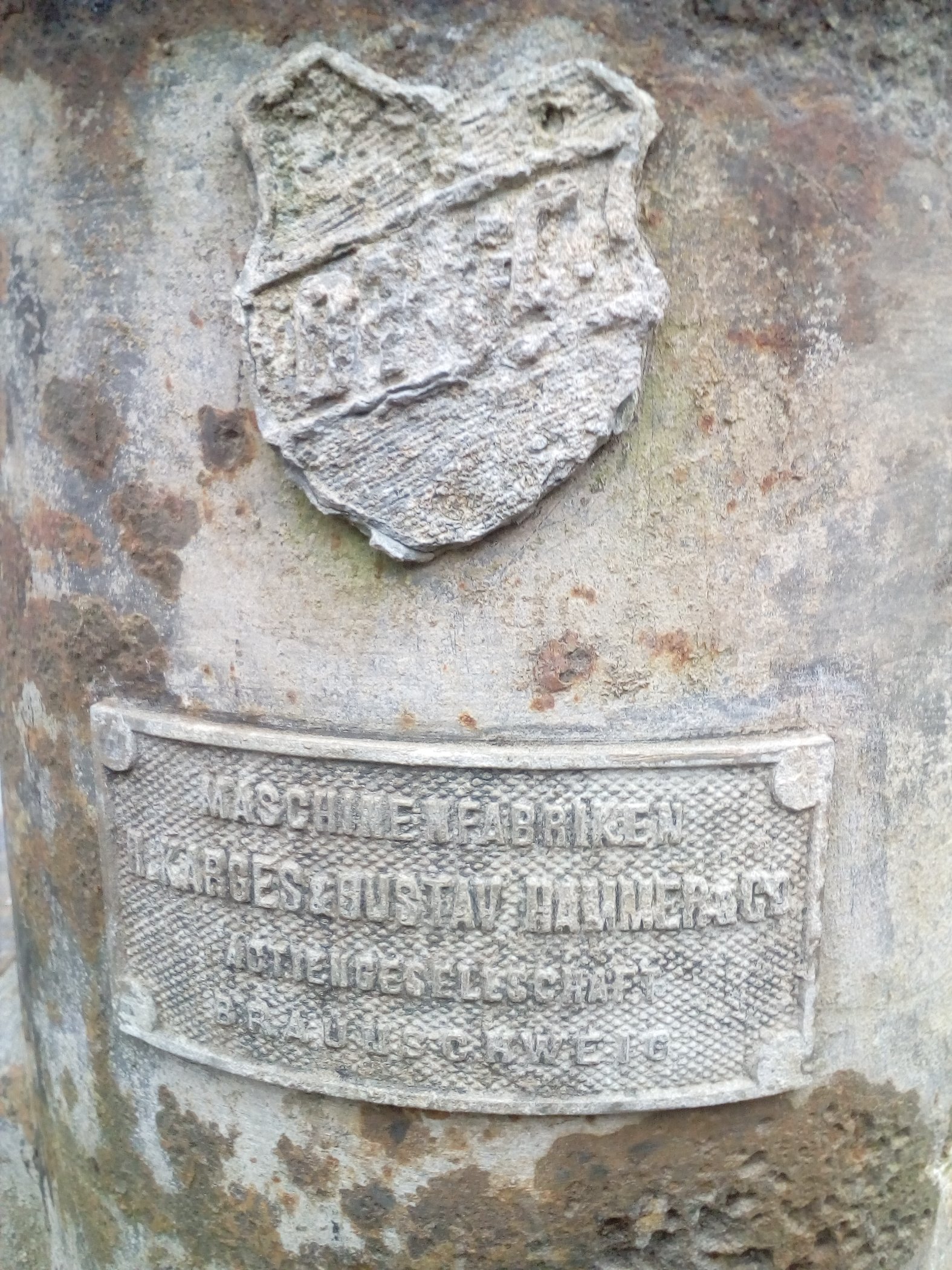

Danke ,an alle die geantwortet haben, Ich denke auch, dass dies Typ D-2. Von dem, was ich herausgefunden,ZüNDANLAGE 'hot tube.
Es ist nicht ganz klar Hersteller,(Karges & Gustav.....)- dies ist der Hersteller unter Lizenz? Und die running Nummer ,es ist DEUTZ, 29041 ? Und Literatur , wo Sie bestellen können :?: :D
