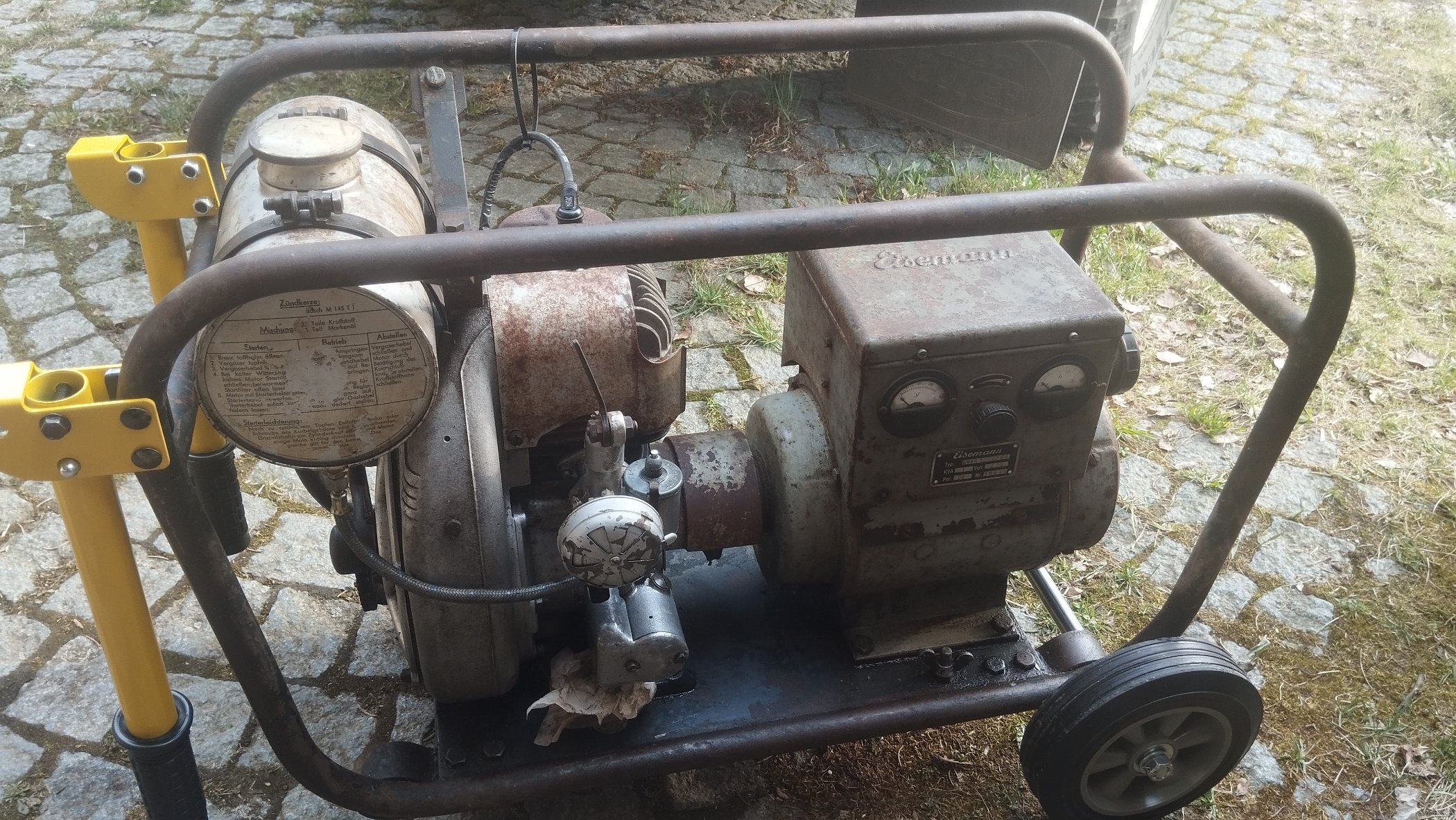

Ich habe einen 1kW Eisemann Generator mit einem Sachs Stamo 160. Der Motor läuft inzwischen sehr gut.
Nur der Generator erzeugt ohne Last gerade mal eine Spannung von ca 35V.
Einen offensichtlichen Defekt kann ich nicht erkennen.
Hat evtl. jemand einen Tipp für mich woran es liegen könnte?

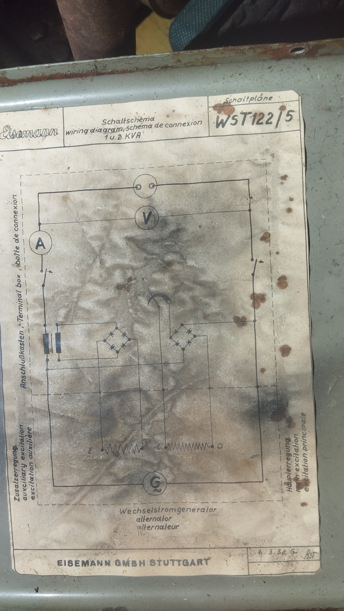

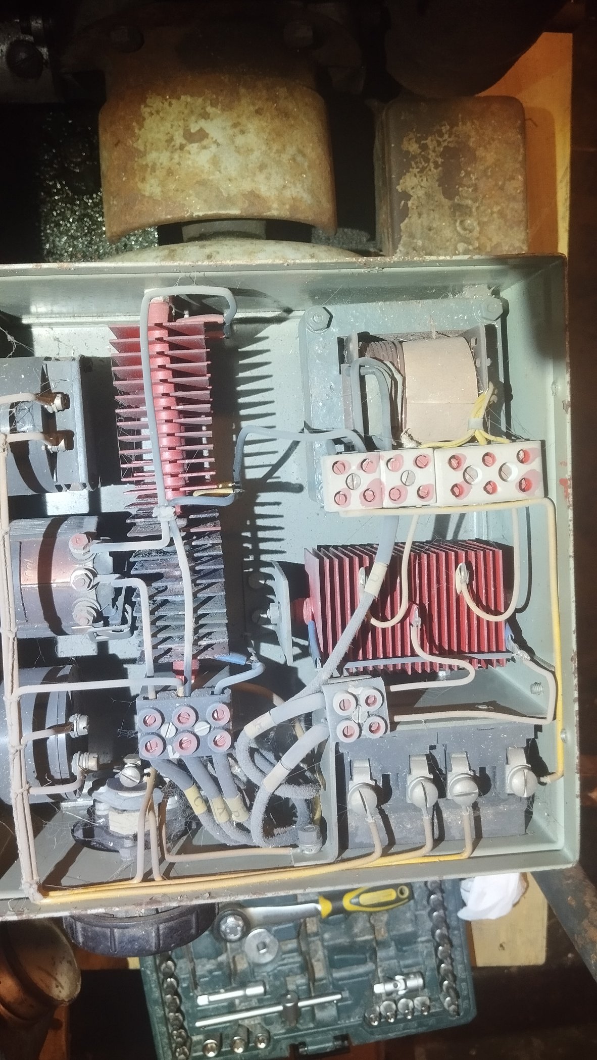

Mach doch mal ein Foto auf dem das zu sehen ist...
aus den Beiden oben kann ich das nicht entnehmen.
Holm
Holm

Das ist ein Selengleichrichter die können altersbedingt schon mal den magischen Rauch rauslassen. Es könnte natürlich auch ein Kurzschluss in der Erregerwicklung oder deren Zuleitung vorliegen.
