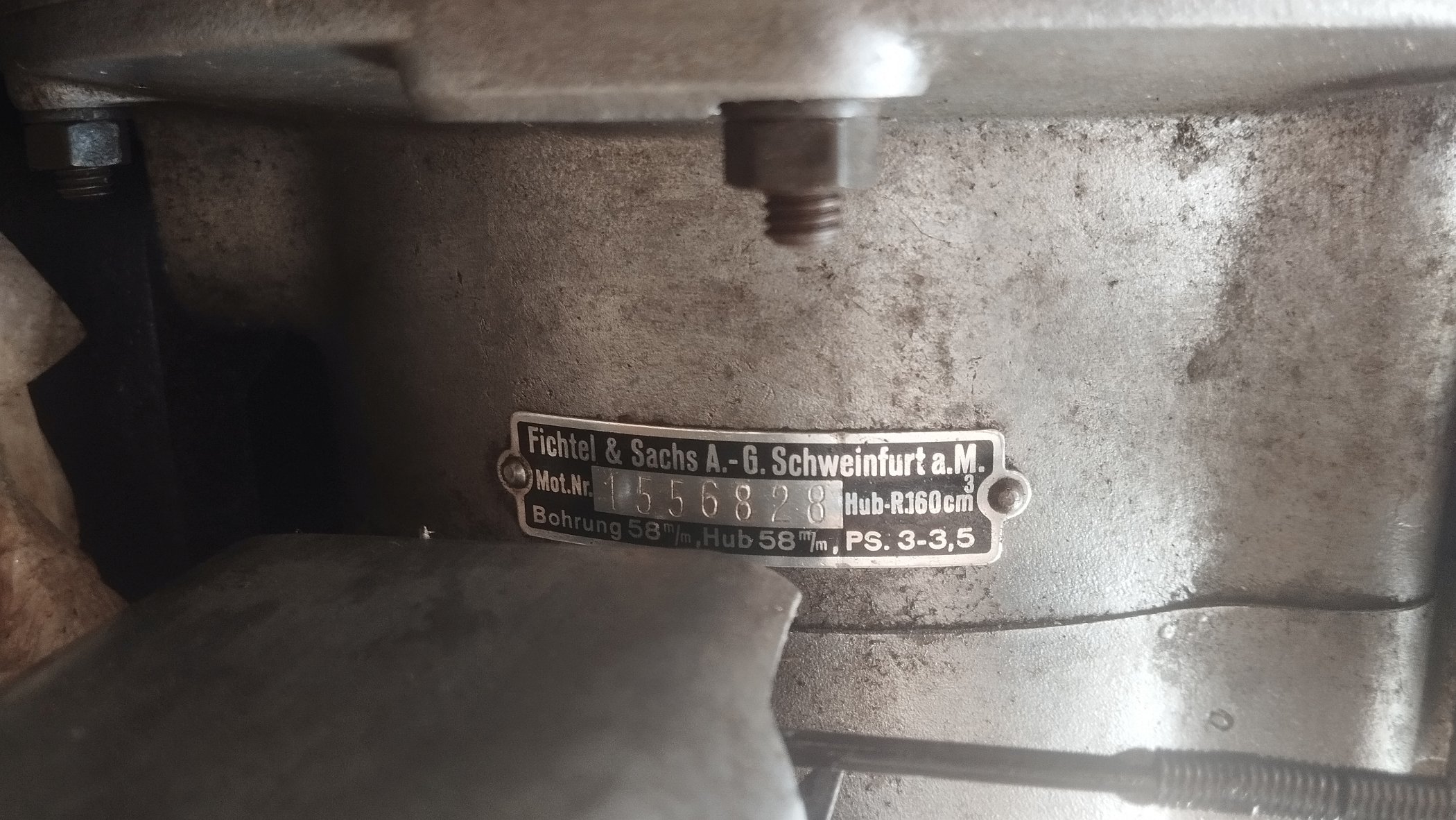

Eisemann Generator mit Sachs Stamo 160 erzeugt keine Spannung
Ich habe einen 1kW Eisemann Generator mit einem Sachs Stamo 160. Der Motor läuft inzwischen sehr gut.
Nur der Generator erzeugt ohne Last gerade mal eine Spannung von ca 35V.
Einen offensichtlichen Defekt kann ich nicht erkennen.
Hat evtl. jemand einen Tipp für mich woran es liegen könnte?
