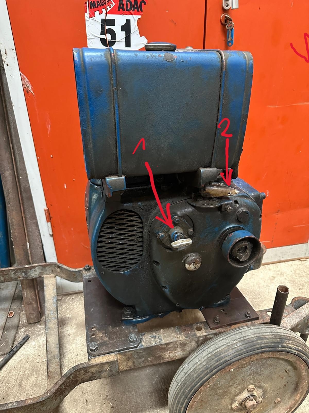

@Meisteradam, du kannst mir sicher etwas zu den Bedienelementen am Motor sagen. Ich denke Hebel Nr. 2 dient zur Drehzahlverstellung und als Absteller.
Was für eine Funktion hat Hebel Nr. 1?

Re: Sendling DSL 108
sieht nach Spaltfilter aus...

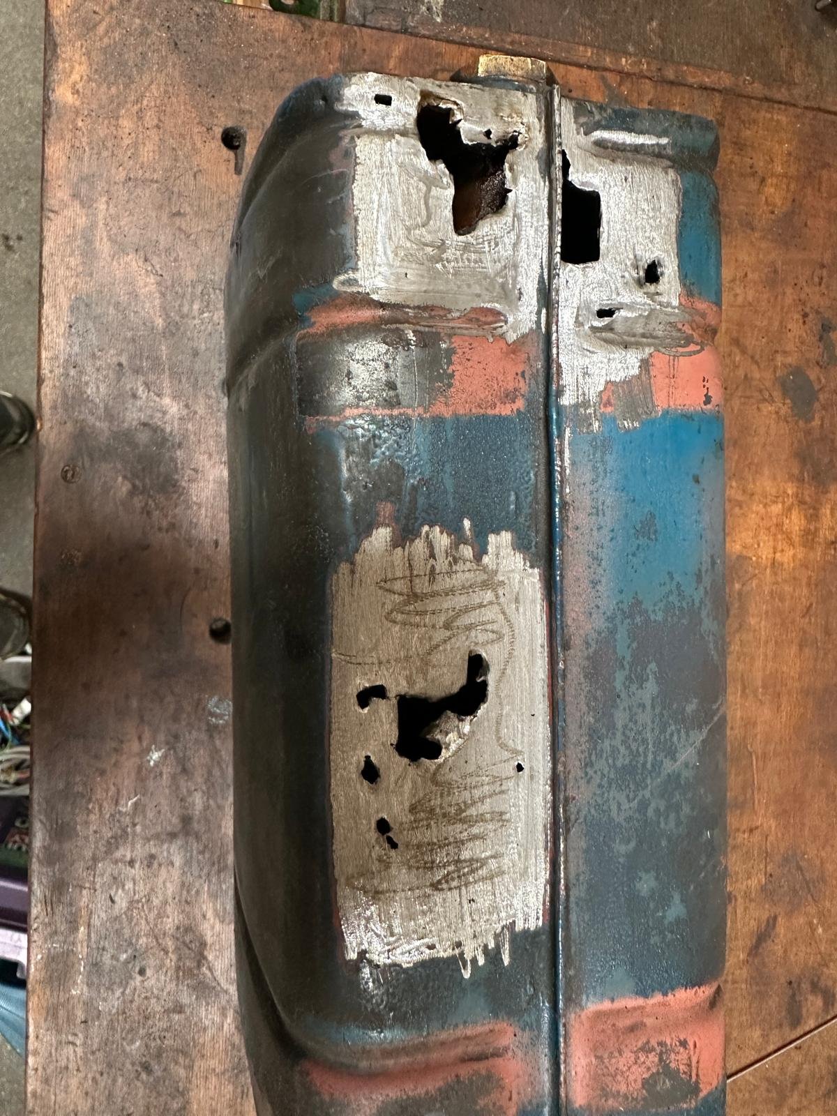

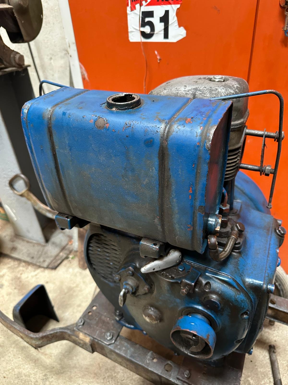

Nachdem ich das Öl (bzw. das was mal Öl war) abgelassen und neues aufgefüllt habe, wollte ich mal etwas Diesel in den Tank füllen für einen ersten Startversuch.
Dabei stellte sich heraus, dass dieser ziemlich inkontinent ist, siehe Bilder.
Vermutlich ist der Tank mit Hausmitteln (Kaltmetall) nicht mehr zu retten, oder was meint ihr?
Hat vielleicht jemand so einen Tank übrig, muss nicht schön sein, nur dicht.
