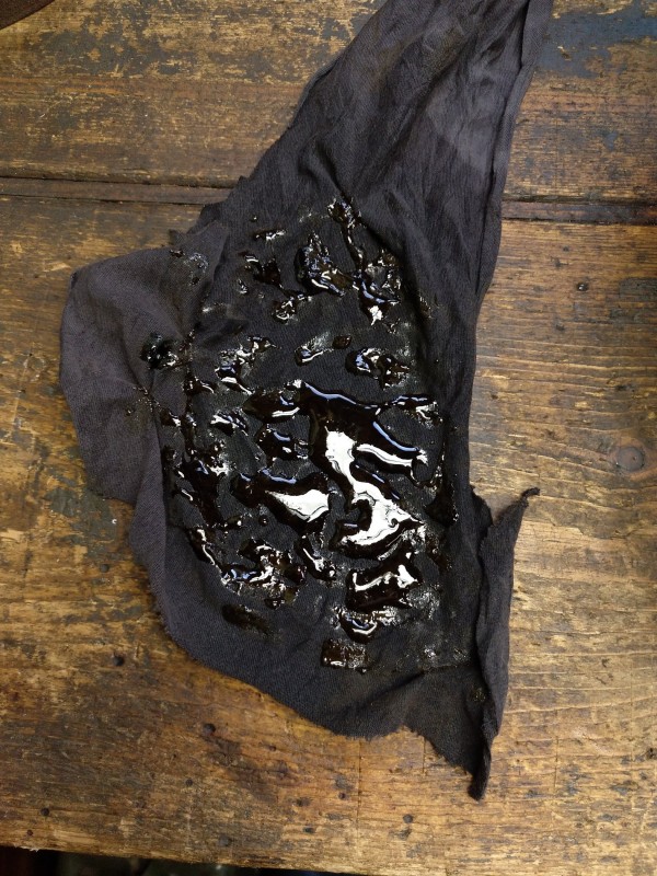

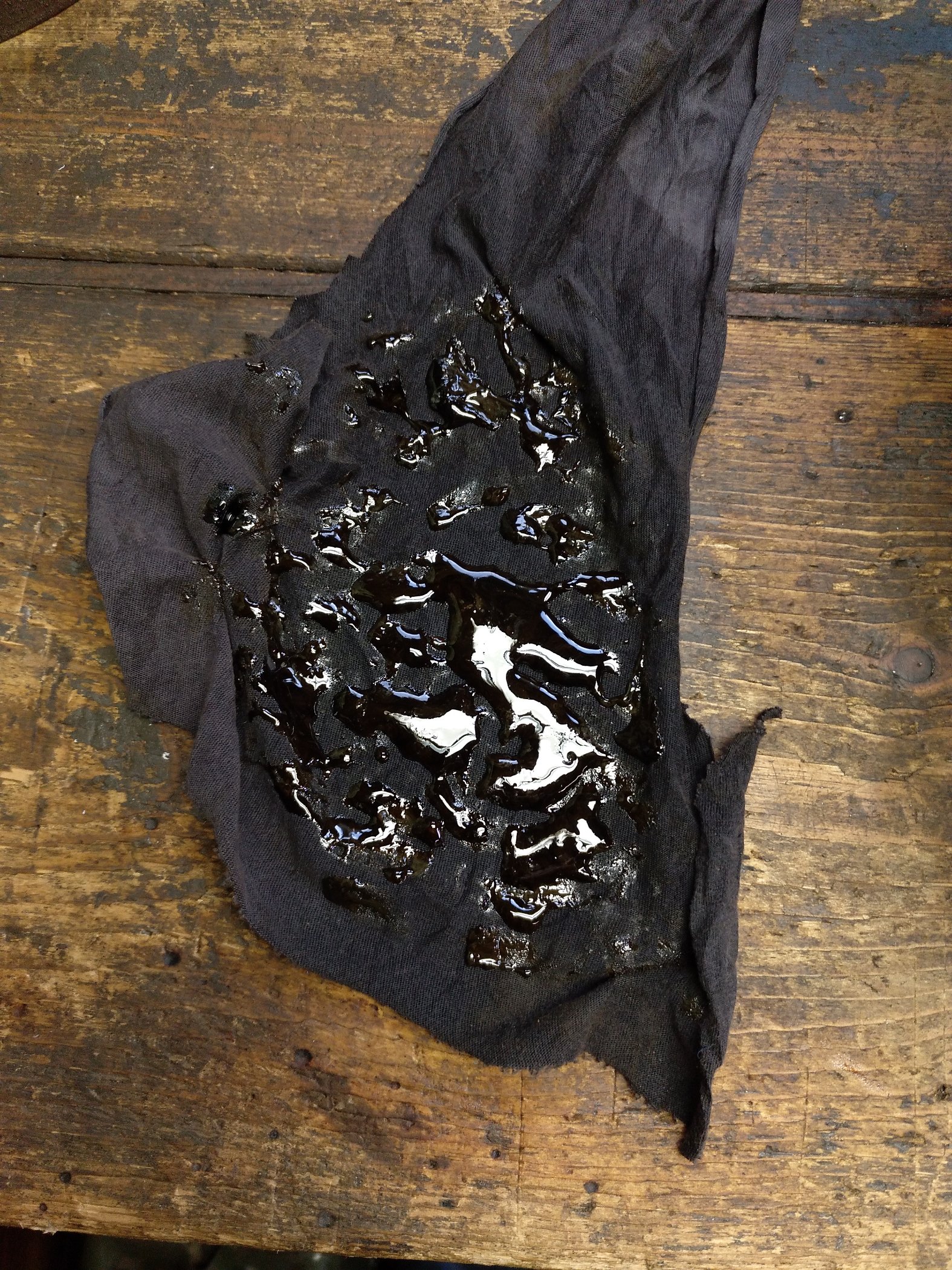

bei der Instandsetzung des MAH714 habe ich auf dem Boden des Tanks diese zähe schwarze bitumenartige Masse vorgefunden.
Hier ein Foto der entnommenen Proben.
Es sind wohl die schweren Bestandteile des Diesel, die sich über Jahre (Jahrzehnte) im Tank abgeschieden haben.
Ich habe 5h Diesel im Kreis durch den Tank gepumpt in der vagen Hoffnung das sich ggf. die Masse löst.
Die Aktion war leider nicht von Erfolg.
Wie seit ihr damit umgegangen?

Hallo, probier es mal mit Aceton.
