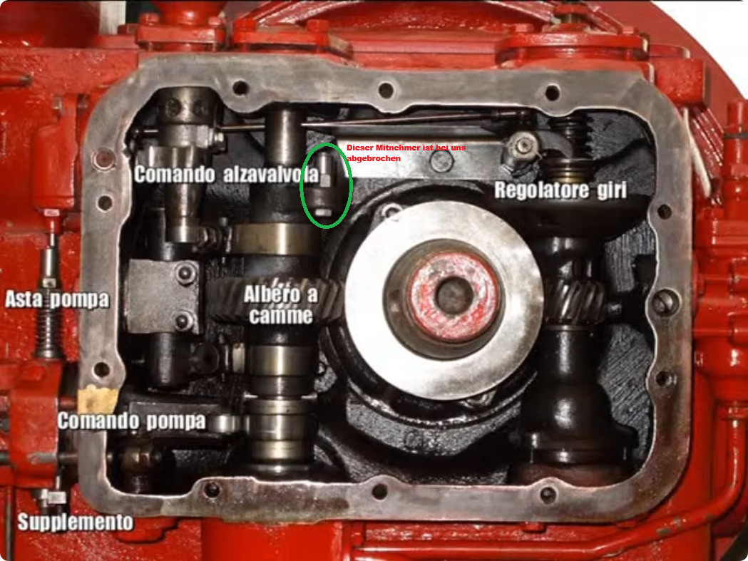

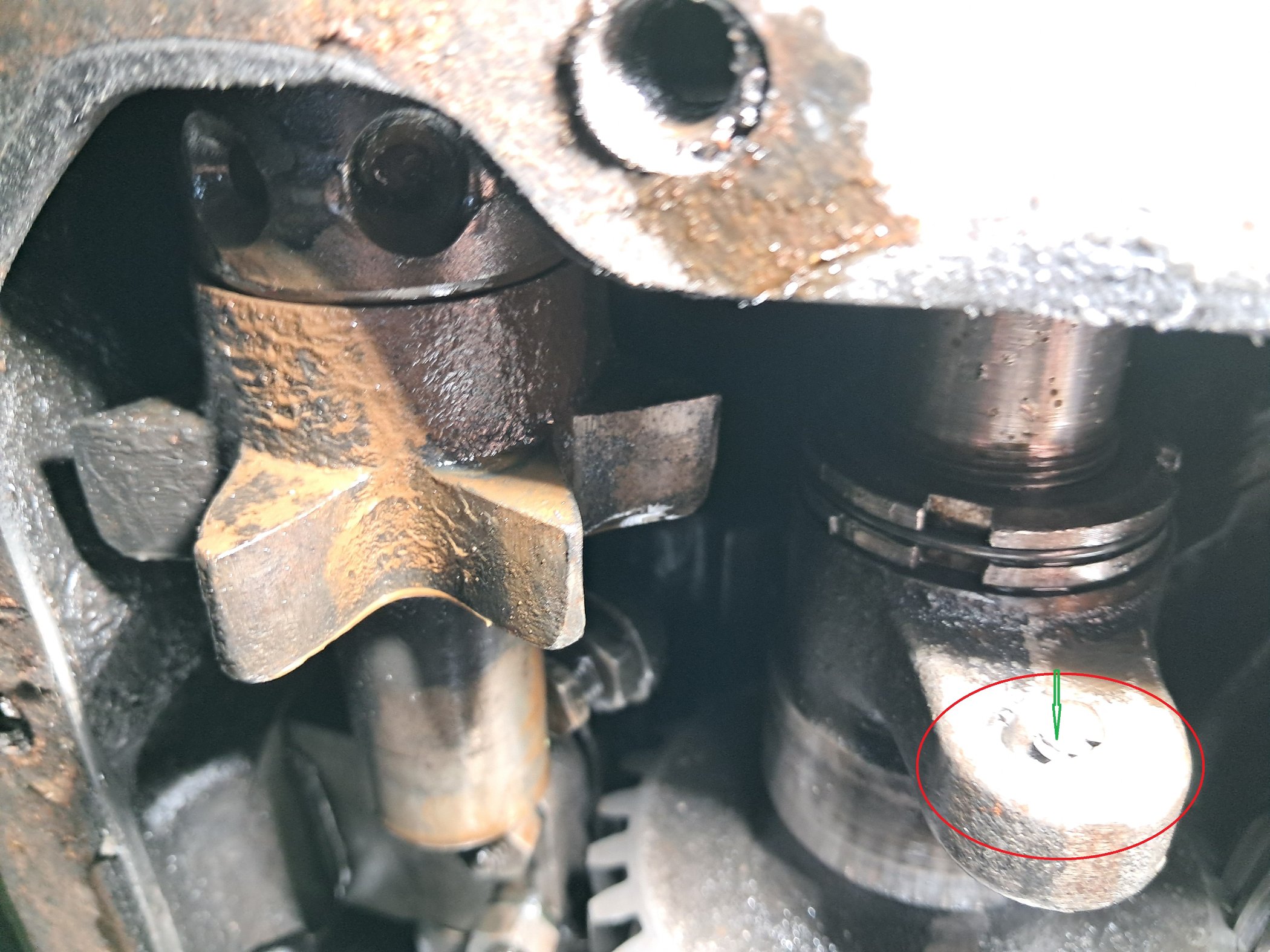

Hallo , Ich benötige euer Schwarmwissen.
Wir haben im Verein einen Deutz MAH 120. Hier funktionierte der Ventielheber nicht mehr. Also hab ich das Schwungrad abgebaut und den Seitendeckel entfernt. Nun hab ich den Fehler gefunden. Ich füge mal zwei Bilder an. Vielleicht weiß ja jemand, wie ich das abgebrochene Teil ersetzen kann. Ein Bild ist von Frederico Centola aus einem Video, Das andere ist von Unserem Motor. Danke im voraus für eure Hilfe.
