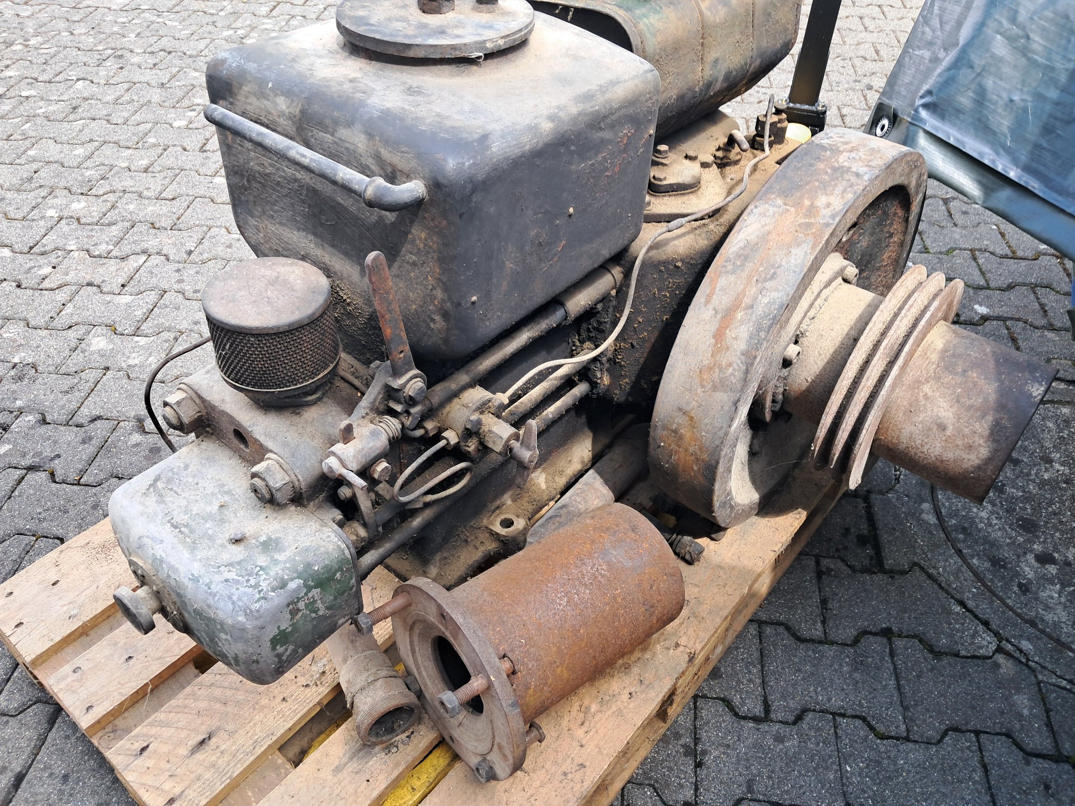

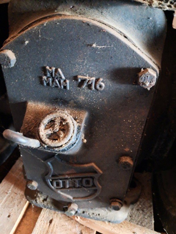

Guten Tag,
kann jemand den Deutz Motor zuordnen. Glaube nicht das es ein MAH 716 ist.
Gruß Jo

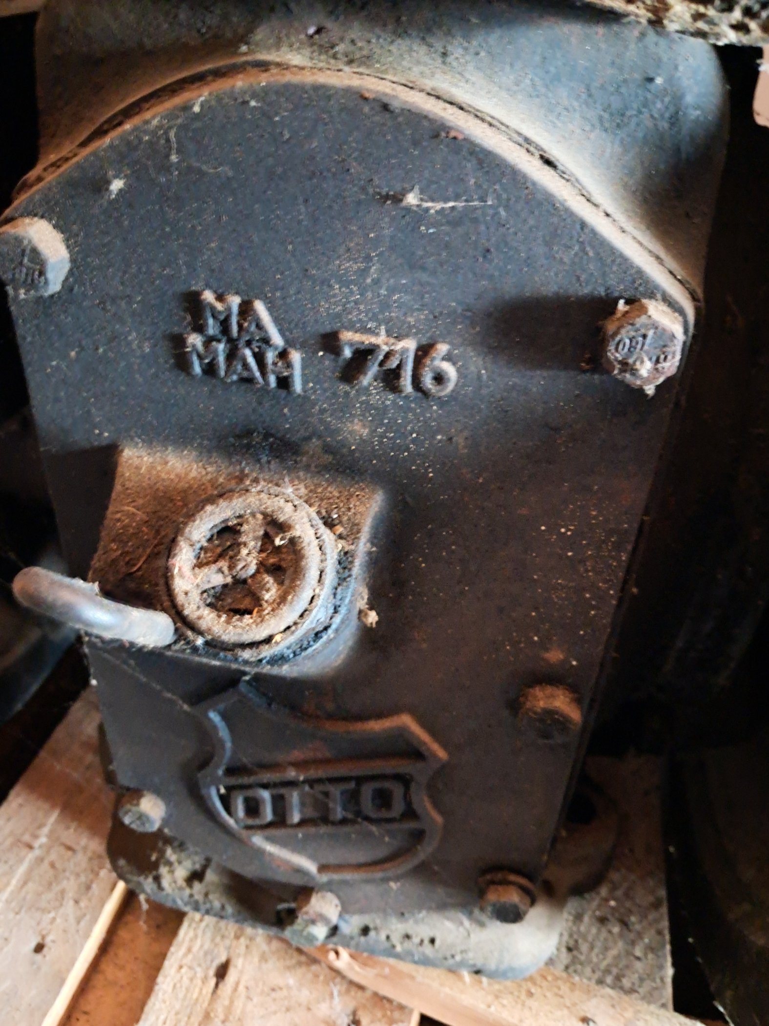

Ich denke schon das es ein MAH 716 ist. Er hat allerdings andere Schwungräder. War der Motor irgendwo auf einem Fundament eingebaut? Wegen des Deckels für die Umlaufkühlung?!
Mfg Yannik

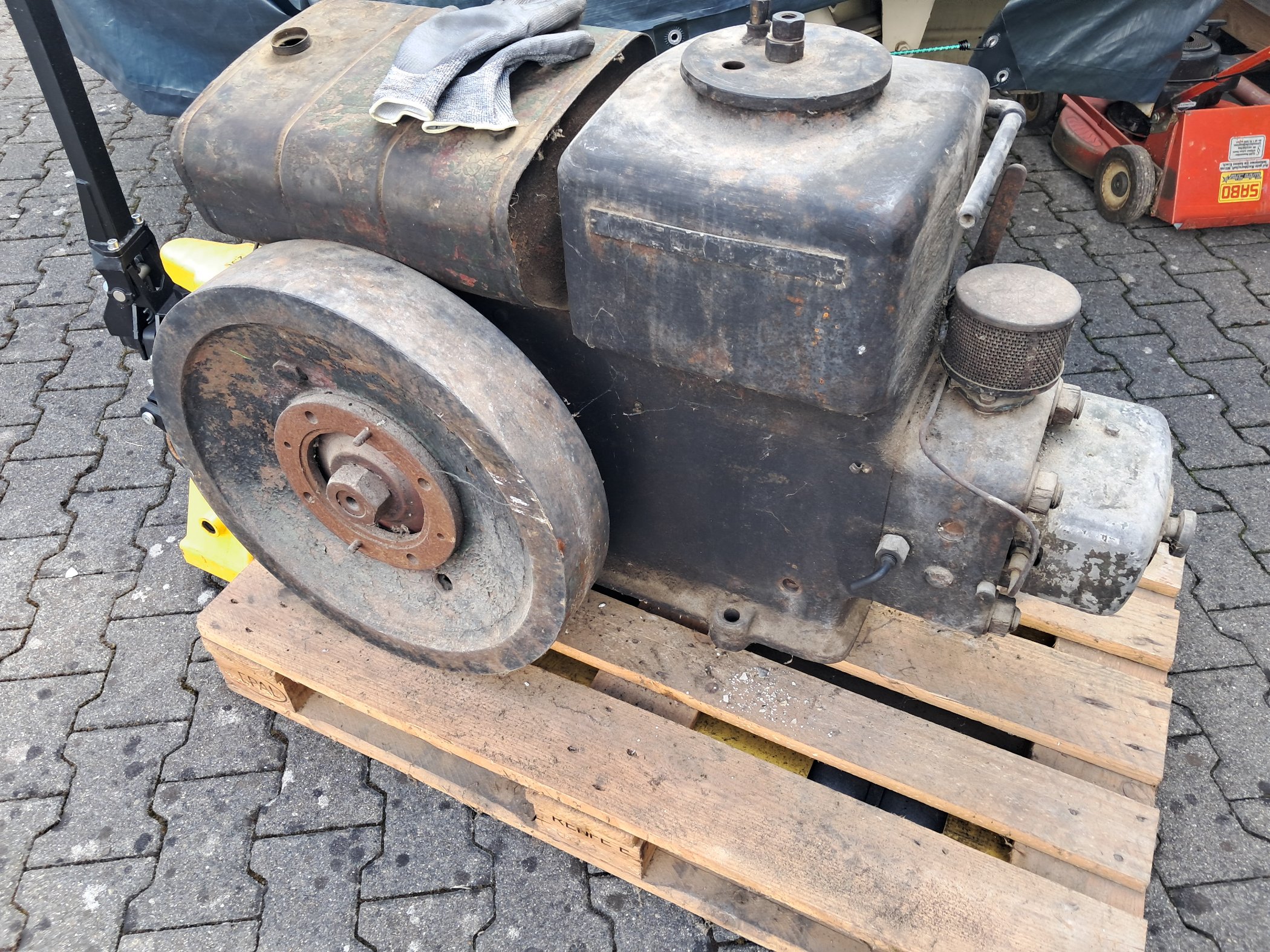

Ich denke auch, dass es ein MAH 716 ist. Er hat besonders schwere Schwungräder, die gab es auf besondere Bestellung.
Gruß Christian

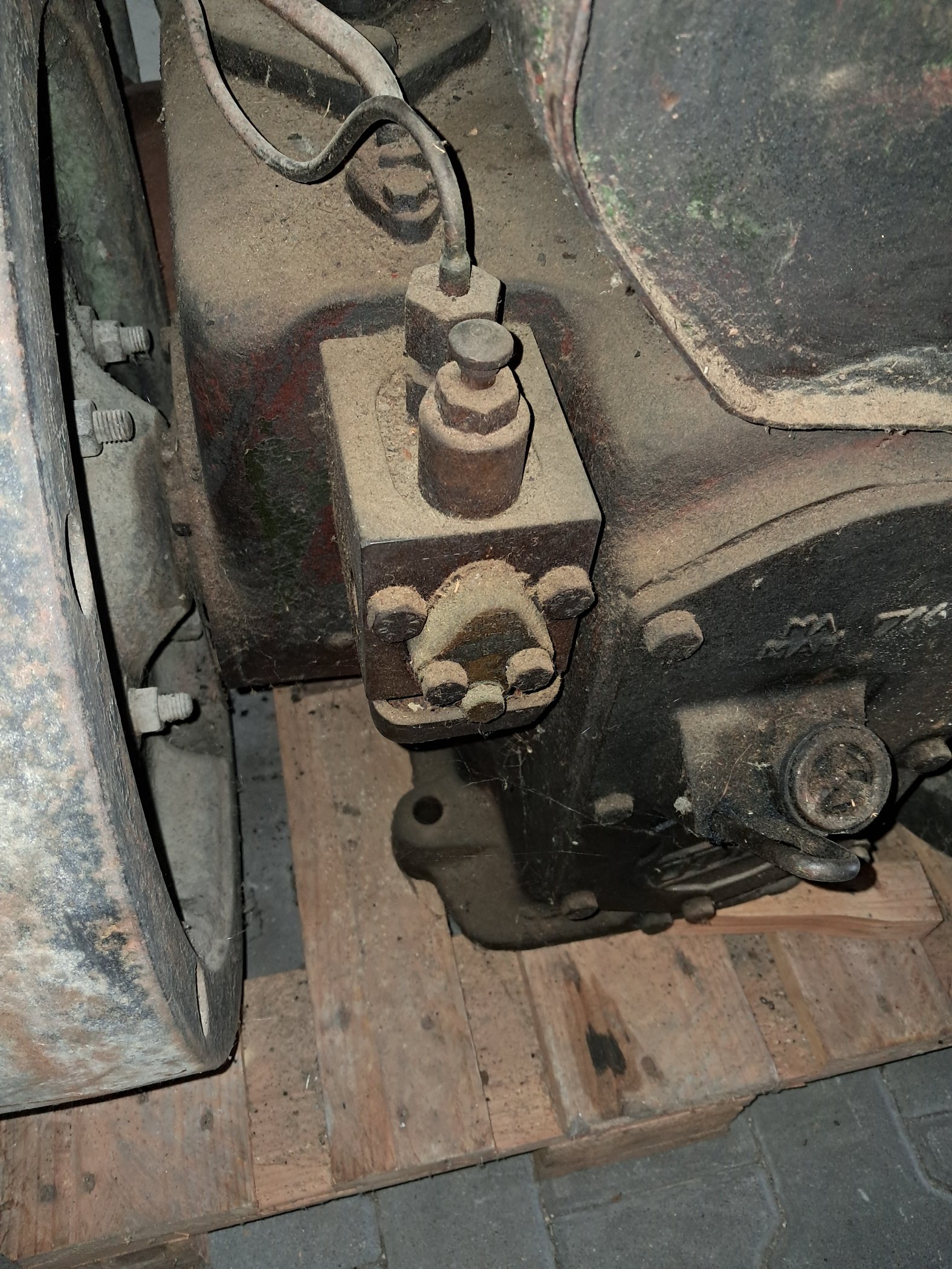

mit der Hilfseinspritzdüse, Ventildeckel und Gashebel kann das auch ein MAH 816 sein.
Aber die Schwungräder sind nicht original, die schweren Räder sind noch größer und breiter wie die Standard-Räder.

Ja, es ist ein MAH 716. Er konnte auch mit einer hilfsduse
und einem Gashebel ausgestattet werden –
das sieht man nicht oft.
Die Schwungräder sind ebenfalls original, aber vermutlich eine Sonderanfertigung.
Ich habe schon zwei weitere solcher Maschinen gesehen, die ebenfalls Schwungräder dieses Typs hatten.
Ja, Deutz bot eine umfangreiche Optionsliste an.
