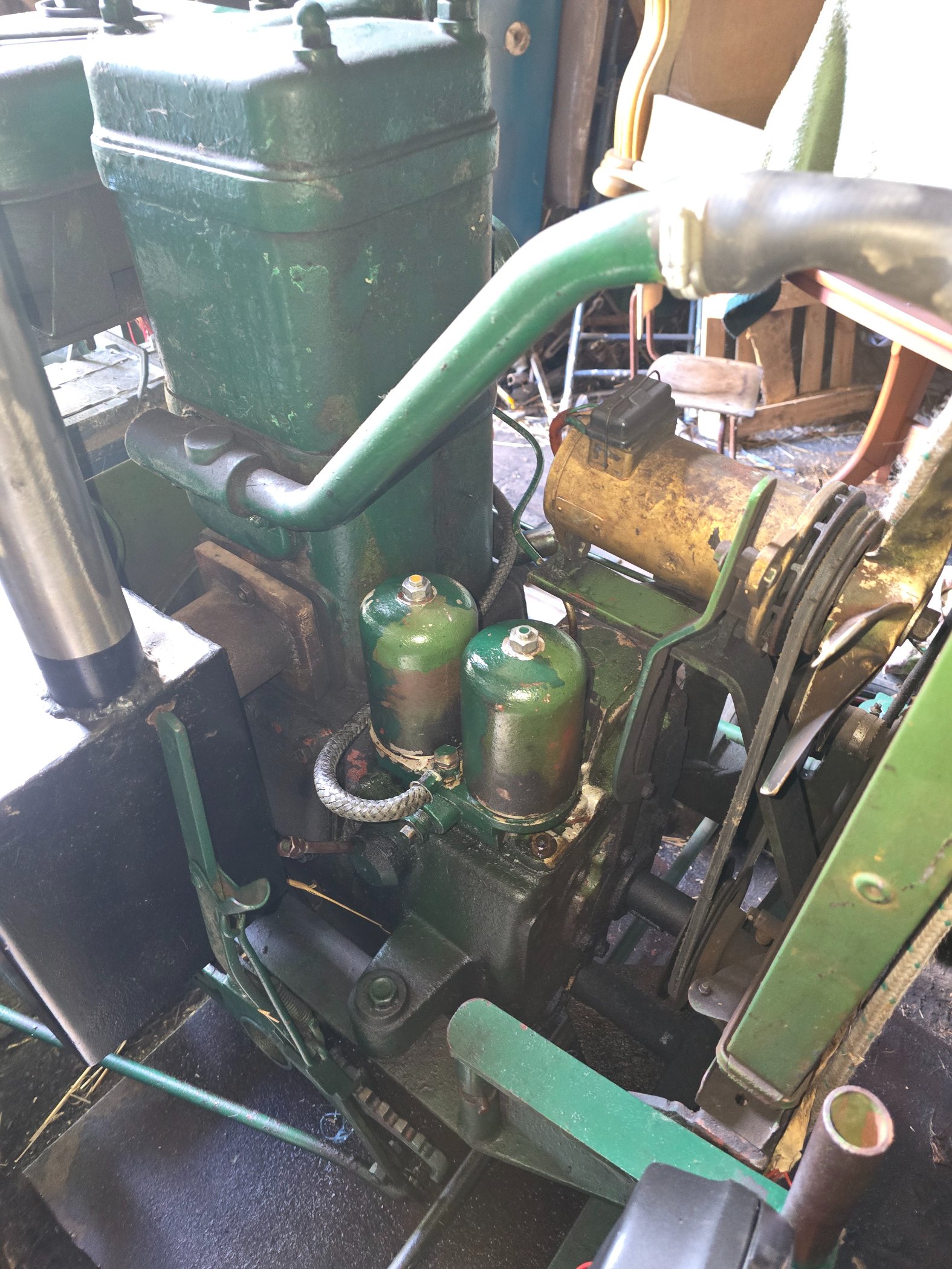

Ich habe einen Eigenbau Traktor mit einem Junkers 1HK65 Motor.
Vor ein paar Wochen lief er tadellos bis ich auf den Heimweg war, er nahm kein Gas mehr an, ging aus und seit dem kriege ich ihn nicht mehr zum laufen. Ich hab die komplette Einspritzung gereinigt, Filter erneuert und der Diesel kommt am Zylinder an, jedoch kann ich kurbeln wie ich will, er zündet nicht. Hat da jemand vielleicht noch einen Rat oder Idee?

Grüße, wie sieht's denn mit der Kompression aus ?

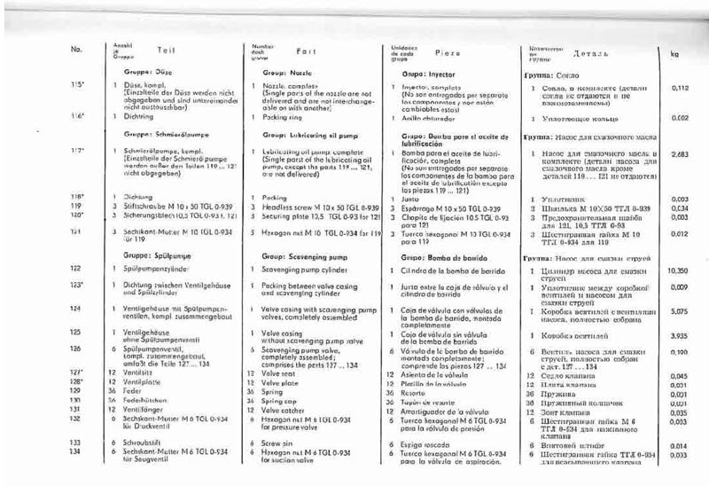

Wenn Diesel ankommt, dann könnte es sein, dass er keine Spülluft mehr bekommt. Hört man die Spülluftventile, wenn Du kurbelst? Das Geräusch kennst Du sicher, wenn Du ihn schon öfters laufen gelassen hast. Die Platte mit den Ventilen ist oben auf dem Zylinder. Da sind 6 Saug- und Druckventile drin. Manchmal klemmen sie oder eine Ventilplatte ist gebrochen.

Danke für die Info, beim kurbeln hört man ein leichtes leise zischen, wenn ich den auspuff abbau, merkt man das Druck rauskommt und auch etwas Abgas. Man muss richtig Kraft aufwenden um die Kompression zu überwinden, selbst beim vorpumpen merkt man gegendruck.

So, die Ventile hab ich überprüft, sie bewegen sich alle 6 und sind sauber.

ums vorweg zu sagen, ich habe diesen motor nicht
evtl hat sich der einspritzzeitpunkt oder die fördermenge verstellt hat.
dann kann man zwar vorpumpen wo alles passt aber zum laufen passt es nicht mehr zusammen

Er läuft wieder
, das kleinste löchlein, wo die Düse am zylinder drin sitzt, war zu
Bremsenreiniger, Diesel und Druckluft haben es geschafft
