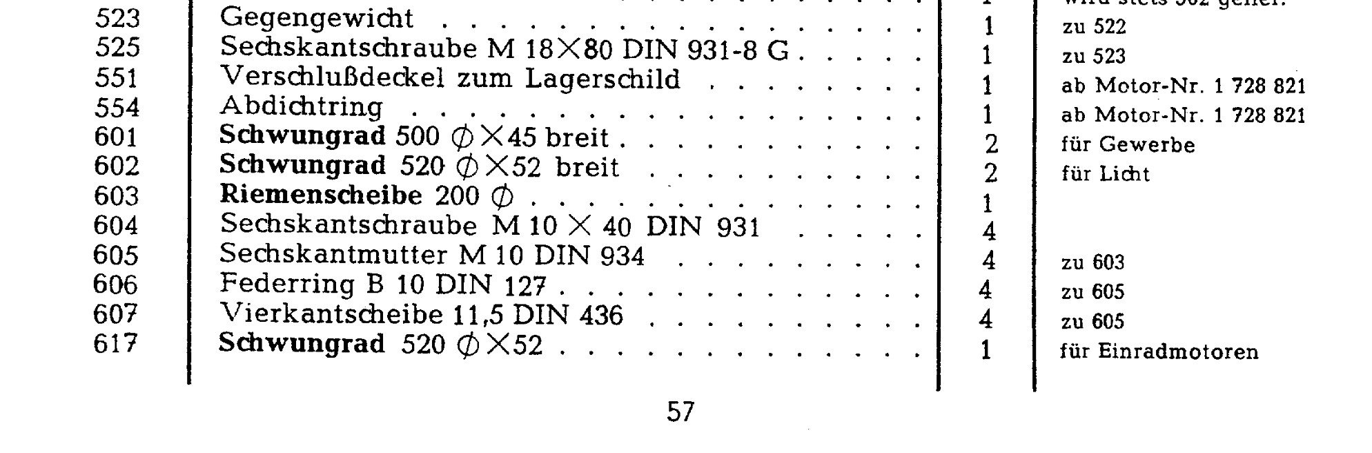

Interessierte Frage dazu, aus welcher Literatur ist Dein Auszug, also wo hätte ich so etwas evtl. selbst nachlesen können ?
Danke & Gruß,
Holger
super, vielen Dank für die zusätzliche Info.
Danke & Gruß,
Holger
countryman
- Beiträge: 170
Re: Deutz MAH711 nur einseitig mit Schwungrad
Die Anleitung mit Ersatzteilliste ist hier zu finden:
https://www.feldbahnseite.de/archiv/dat/strue_mae.pdf

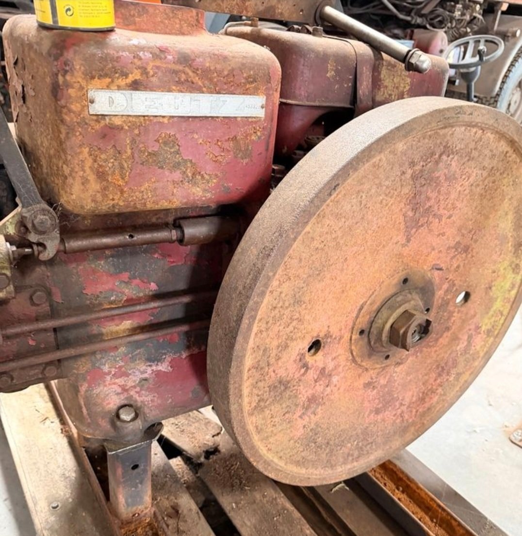

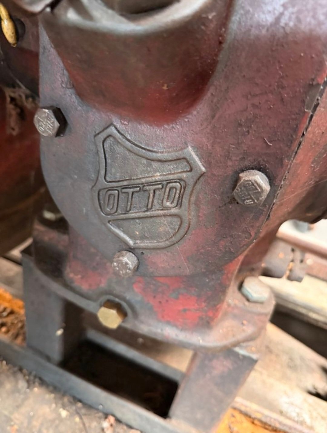

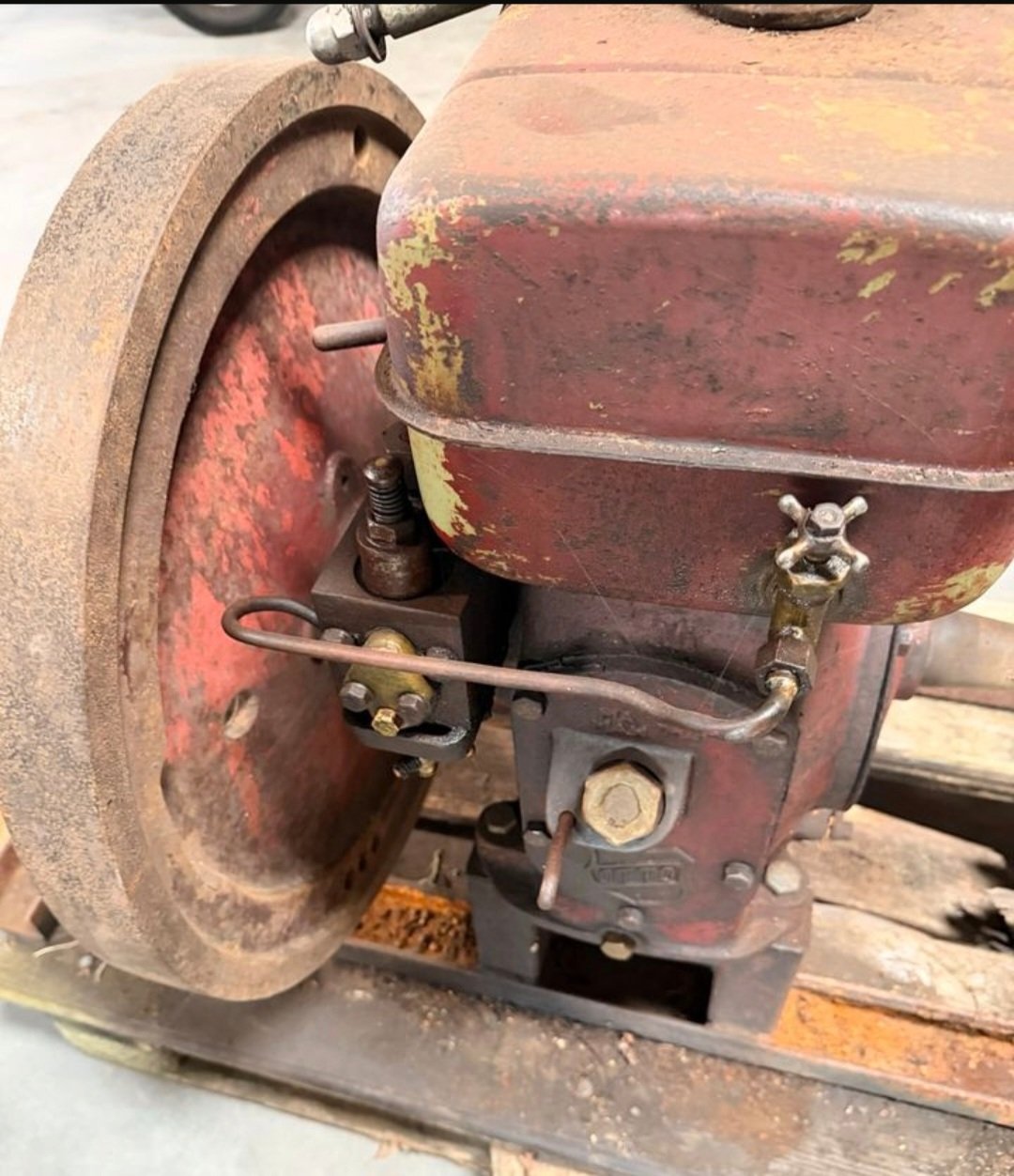

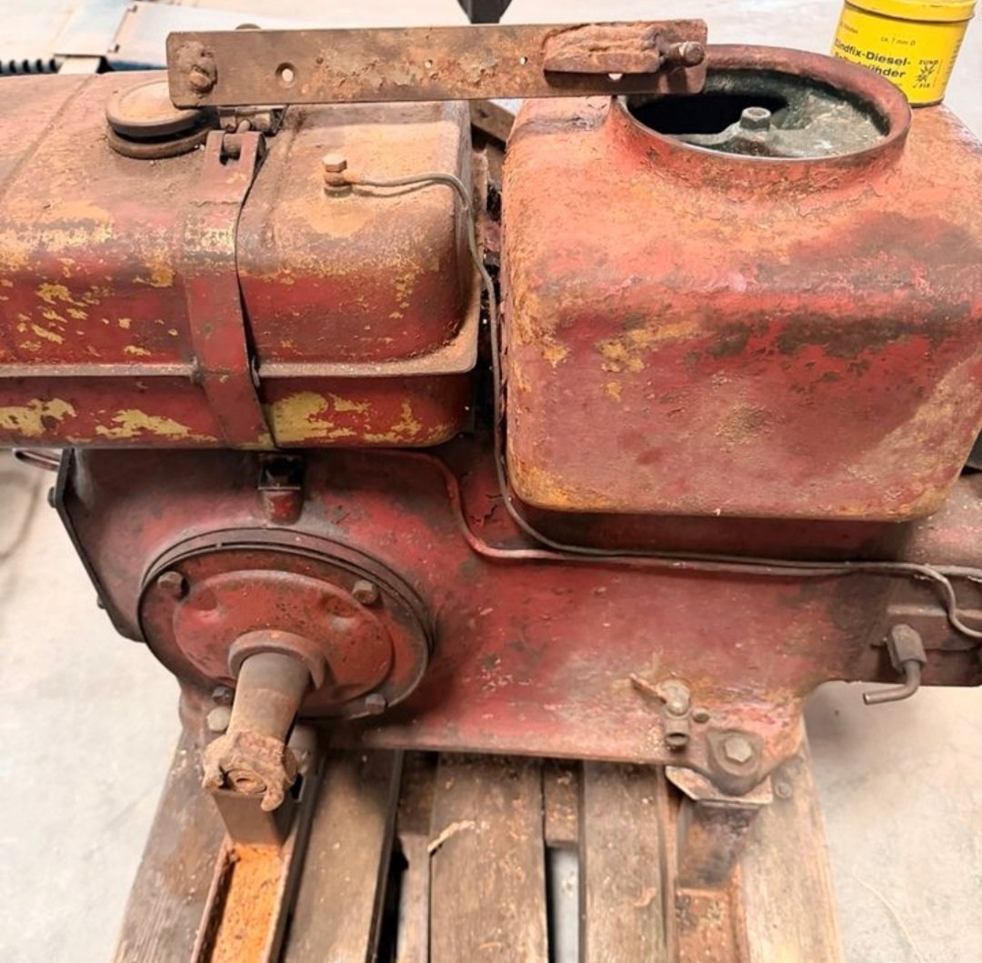

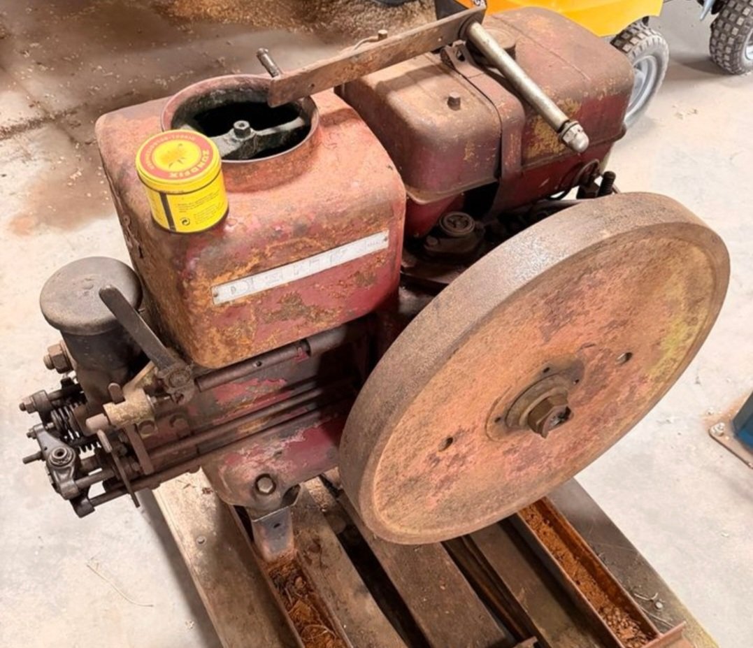

Kann jemand anhand der folgenden Bilder das Modell identifizieren und ggfls. erkennen, ob es sich um eine serienmäßige Einrad Version handelt, oder ein Schwungrad demontiert wurde und aufgerüstet werden sollte ?
müsste ein MAH714 sein.
Bei der größe warscheinlich ein Einradmotor, muss dann aber auch ein Gewicht auf der Kurbelwelle haben.
Gruß Björn
Gruß Björn
