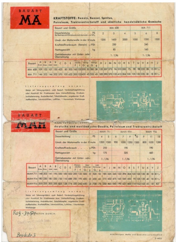

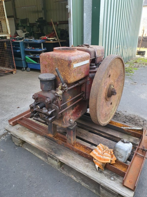

Hallo, mir sieht der Motor irgendwie zusammengebastelt aus.
Es scheint ein MAH 714 zu sein, vieleicht auch ein 814.
Aber den späteren Blechdeckel an der KW und den neueren Tank habe ich noch nie an den alten Motoren gesehen.
Von den Maßen ist das kein Einradmotor, da fehlt einfach nur das Schwungrad.
Einrad hätte D650x65

Genau diese habe ich auch gesehen auf kleinanzeige
Ist gar kein mah611 oder mah711
Genau mah714 mit neuere tank
Aber mann muss deckel hinten demontieren
Wenn die kurbelwelle 1 gegen gewicht hat ist es ein einzelrade mah714
Und ja diese motoren werden so gelievert ! Mit 1 schwungrad
Habe schon mehrere gesehen so
Wenn die ein gegen gewicht haben dann kein schwungrad montieren !

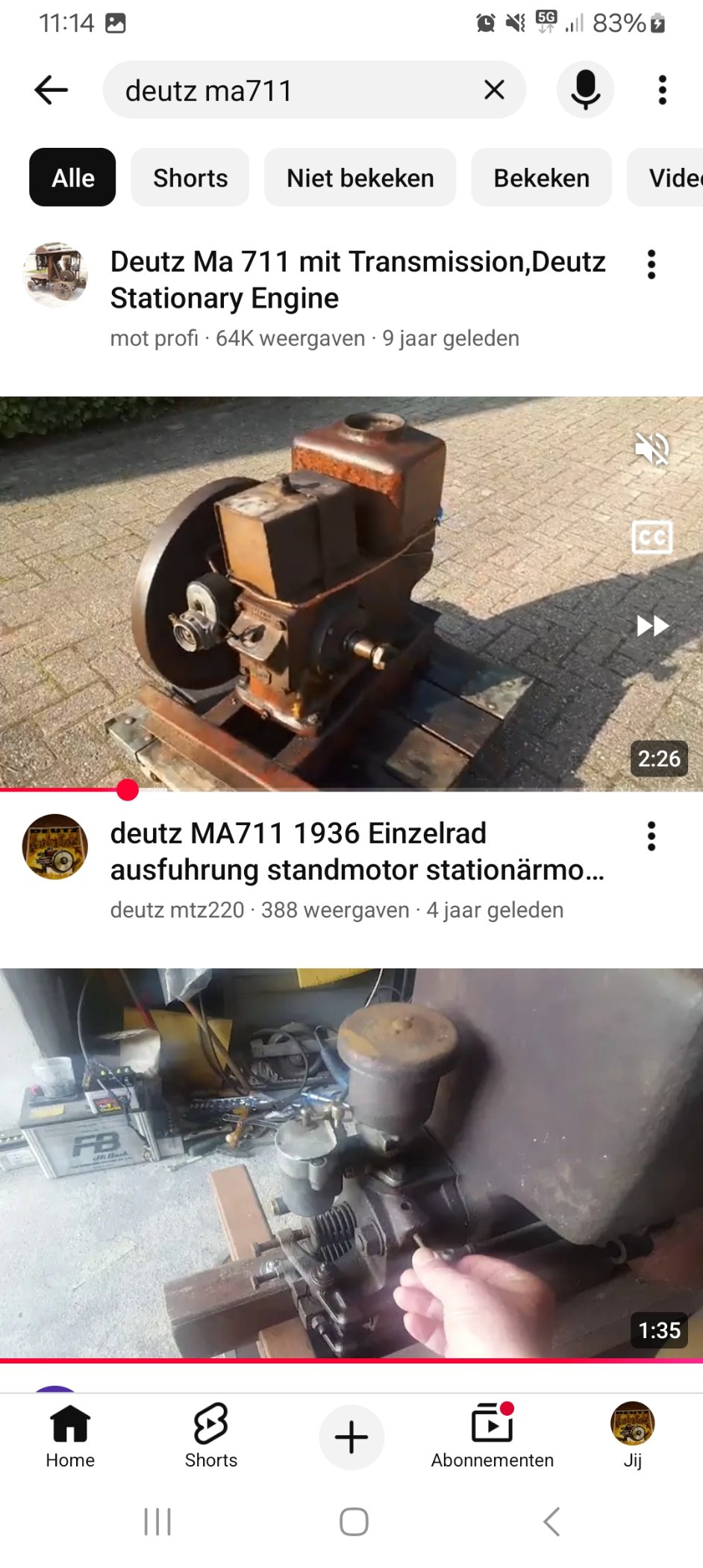

Habe selbst ein MA 711 einzelrad gehat

so, ich kann eine Erweiterung meiner Motorsammlung um einen MAH714 vermelden.
Ich habe das gute Stück gestern abgeholt, lt Verkäufer hatte der Vorbesitzer berichtet,
das der Motor tatsächlich von einem Schiff stammt und dort eine Winde angetrieben hat.
Inbetriebnahme / Test versuche ich dann mal am Wochenende.
