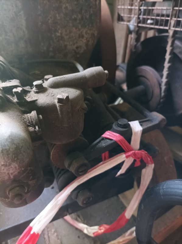

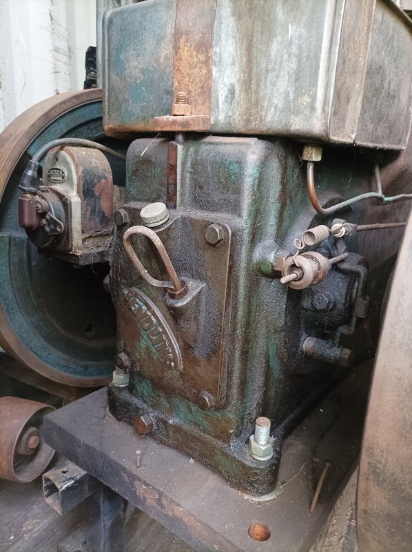

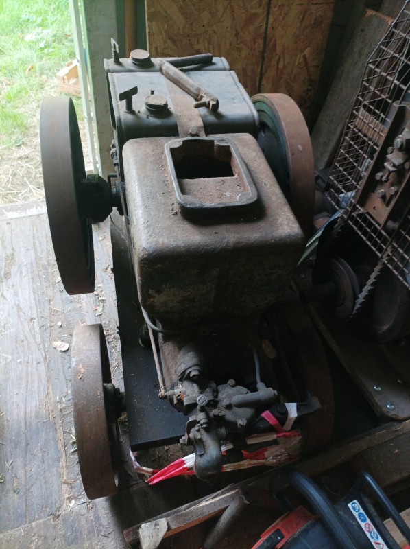

ich habe einen schönen Sendling Motor bekommen.
Aber welcher Typ ist das und hat jemand Unterlagen zu dem Motor für mich?
Grüße Thomas
Sendling Motor-Model
- Beiträge: 1868
Re: Sendling Motor-Model
Das ist ein Sendling WS, der Größe nach schätze ich ein WS 308. Wenn Du mir die Motornummer (ist hinten unter dem Tank ins Motorengehäuse eingeschlagen) gibst, kann ich Dir vielleicht sogar das Baujahr bestimmen. Manchmal ist es auch im Hohlraum unter dem Zylinder ins Motorengehäuse eingegossen. Wenn Du mir den Durchmesser der Schwungräder misst, dann kann ich Dir den genauen Typ bestimmen.
Zu Deinem Motor kann ich Dir folgende Unterlagen als Nachdruck anbieten:
Gruß Christian
