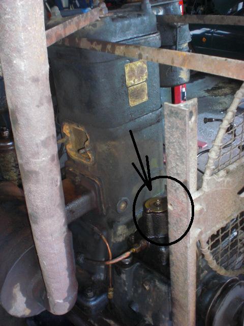

2. Einen Schwimmer kenne ich beim HK 65 nicht. Vieleicht gab es sowas beim HK 60 oder meinst du den Dieselfilter?

anbei noch ein bild vom schwimmer ,bzw.der schwimmerkammer wo mir oben die dichtung fehlt.
grüsse
