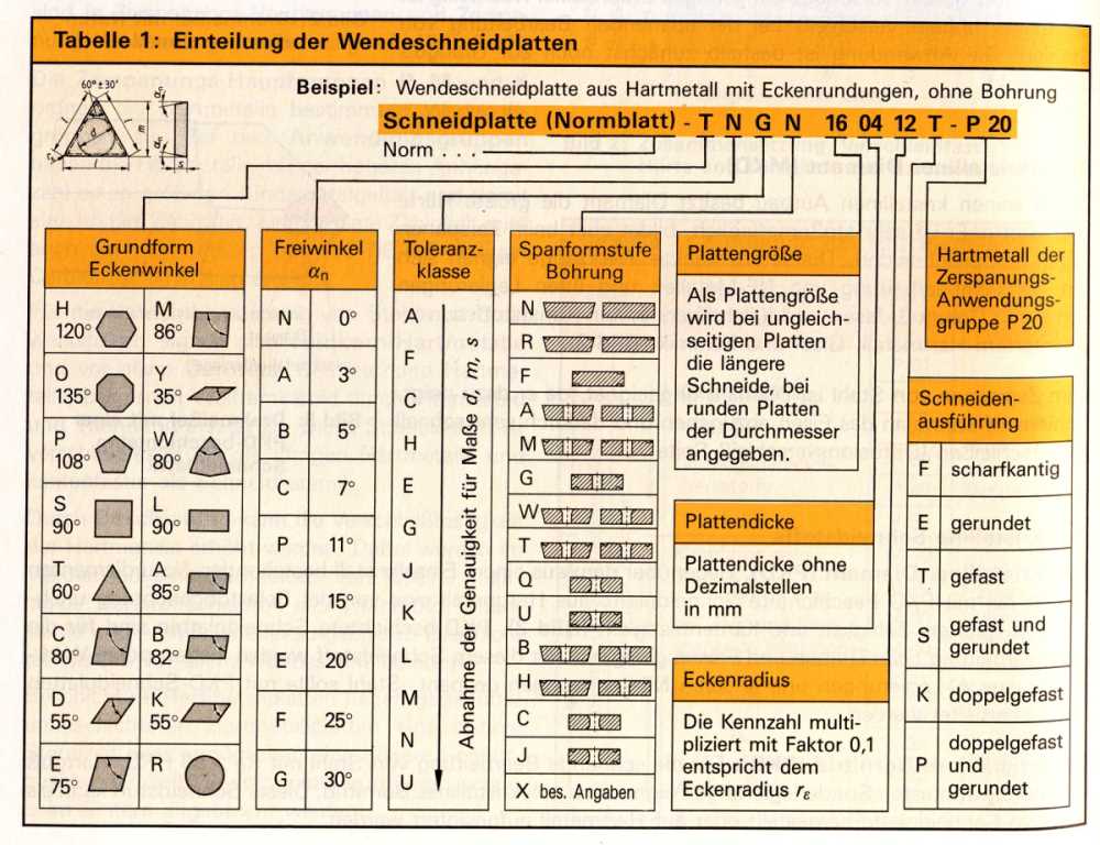

Hi Schrauber und ganz besonders die Dreher hier im Forum,
Ich brauche nun mal neue Wendeplatten für meine Drehstähle das problem ist ich blick da vorne und hinten nicht durch.
Ich habe mich mal so langsam da reingedacht!!! Und versucht die Bezeichnung der verschiedenen Platten rauszufinden.
Bin unter anderem Fündig geworden:
WCMT 05 (Dreieckig!?)
CCMT 06 (Viereckig!?)
JCQ 3,0 (Abstecher)
So jetzt die fragen die Buchstaben sind klar das sind die Verschiedenen formen der Plättchen. Aber was gibt die Zahl dahinter an und wieso ist die Zahl bei dem einen größer
obwohl die Schraubenlöcher gleich groß sind und auch die Plattenhalter sind alle gleich groß (10x10). Dann ist WNMG das selbe wie WCMT bis auf das letztere für Fräsköpfe gedacht sind. Ich habe mal in einem Katalog geblättert und da sind die Abb. von WNMG u. WCMT so gut wie gleich der unterschied ist nur es gibt kein WNMG 05!!!!!??????? :roll:
Die fangen erst mit 08 dahinter an. Puuuuuhhhh das ist echt verdammt kompliziert.
Ich hoffe ihr könnt mich aufklären wen ihr noch ne gute adresse habt für Wendeplättchen dann immer her damit.
Wen ihr noch was wissen müsst länge höhe oder so dann mal eben bescheidsagen.
Gruß Marvin

...vielleicht hilft dir diese Tabelle weiter :P

Ja schon ganz gut es geht doch danke!!!!!!!
Aber meine Wendeplättchen haben ein loch iner mitte und die Tabelle ist ja für welche die wahrscheinlich geklemmt werden.

ich frag jetzt mal ein bisschen direkt, ob Du eine Sehschwäche hast, oder woran es sonst liegt, dass Du die Angaben in der vierten Spalte nicht interpretieren kannst.
Übrigens - alle Platten werden "geklemmt", allein die Klemmvorrichtung ist unterschiedlich und kann schon mal "ne Schraube in der Mitte" sein.
