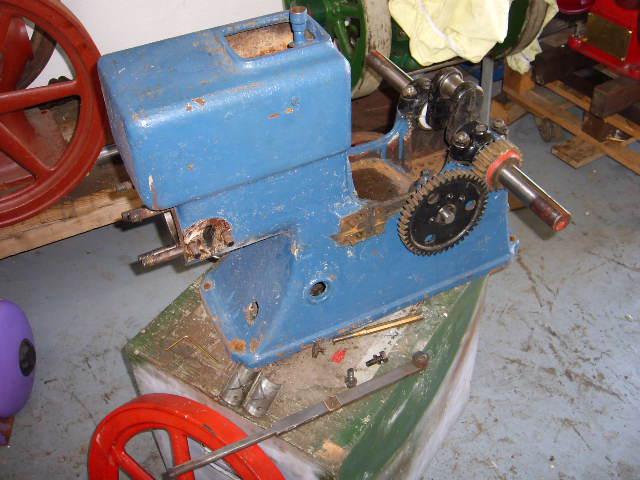

Hab mir mal wieder einen neuen Motor zugelegt. Es ist ein Jaeger Typ E mit 2 PS.
Er stand vor ein paar wochen im ebay und dann habe ich ein wenig mit Vater gefachsimpelt aber ich hab dann gesagt wäre schon schön aber der standort ist bei Bremervörde im norden. Also zu weit weg. Dann hab ich mich nicht weiter drum gekümmert und um 11 uhr abends kam Vater dann grinsent in mein zimmer und sagte ich hab ihn.
Also sind wir zwei wochen später am karfreitag nach Elm bei Bremervörde gefahren (eine strecke 350km).

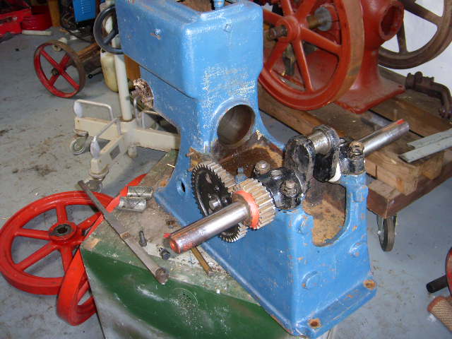

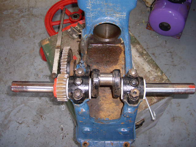

Wieder zuhause haben wir ihn direkt zerlegt und eine schadens aufnahme gemacht. Sieht aber alles ganz gut aus bis auf die Kurbelwellenlagerschalen und die Buchse im Pleuel für den Kolbenbolzen ist soweit alles heile und vollständig. Das wichtigste Teil der Wico Magnet ist auch i.O.
Bis er läuft ist denke ich noch ne Woche fällig.
Jetzt noch ein paar Fotos im zerlegten zustand

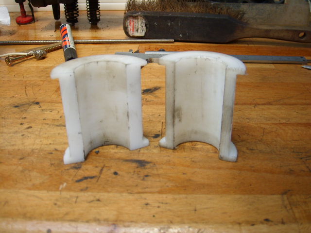

Das letzte Bild zeigt die KW-Lagerschalen hab ich kurzerhand aus Teflon gedreht aber wenn er gut läuft gieß ich mir noch Weißmetalllager ist schon alles für da (Form,Weißmetallblöcke usw.)
