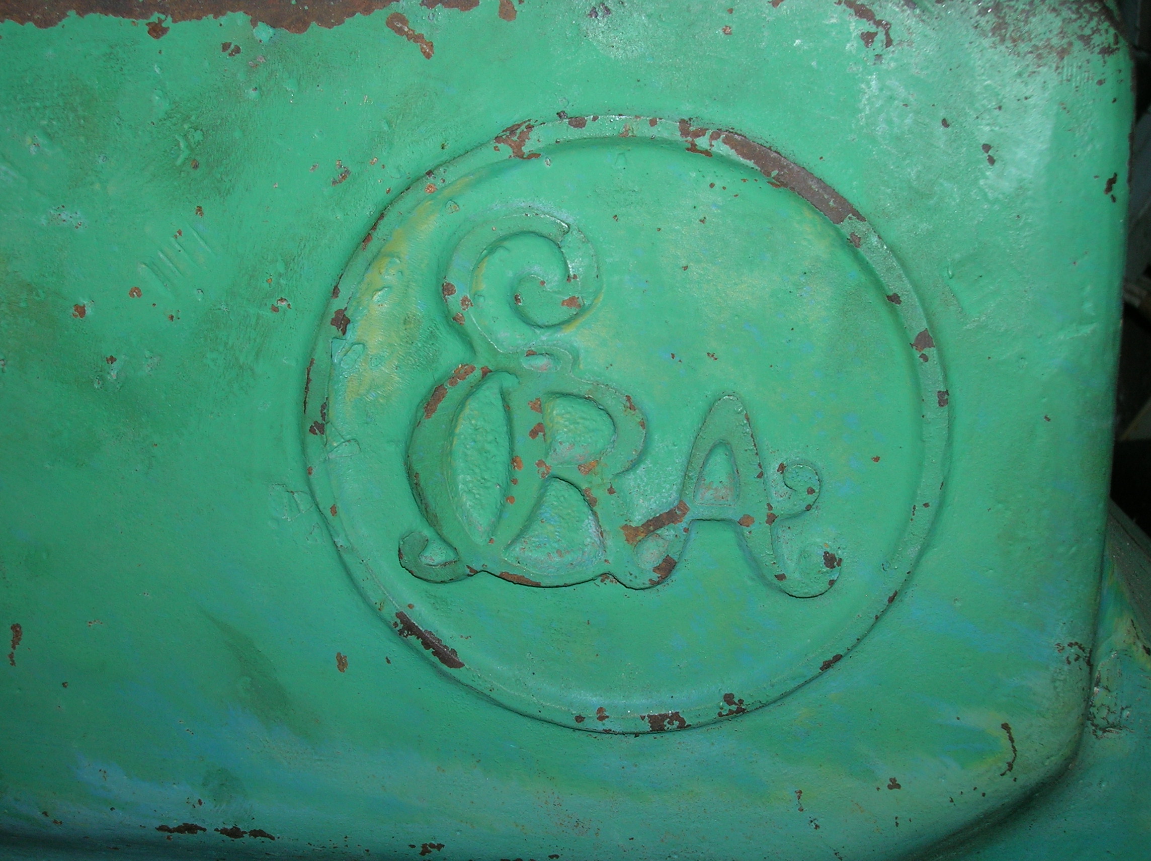

Hallo Leute,
kennt jemand von Euch diese Marke?
E.R.A.
Weiss jemand wo sie hergestellt wurde?
Ich bin Euch sehr dankbar für jede Hilfe.

Das ist wahrscheinlich ein Motor der österreichichischen Firma Ebbs&Radinger aus Wien. Ich schätze mal es ist ein liegender Verdampfermotor? Leider weiß ich sonst nicht viel zu diesen Motoren

Hallo Christian,
Du könntest Recht haben, denn die Einspritzpumpe ist ebenfalls aus Österreich (Friedmann&Maier, Hallein Austria).
Und die Anfangsbuchstaben stimmen überein.
Ich versuche mal 3 Bilder hochzuladen.

Hallo Arnold,
ist 100% ein Ebbs und Radinger gebaut in Wien,
eine echte Eigenkostrucktion von ERA, die 2. - jüngere Bauart.
Wenn Du Teile brauchst einfach sagen, habe einiges, wenn Du willst kann ich wegen Unteralgen nachsehen.
