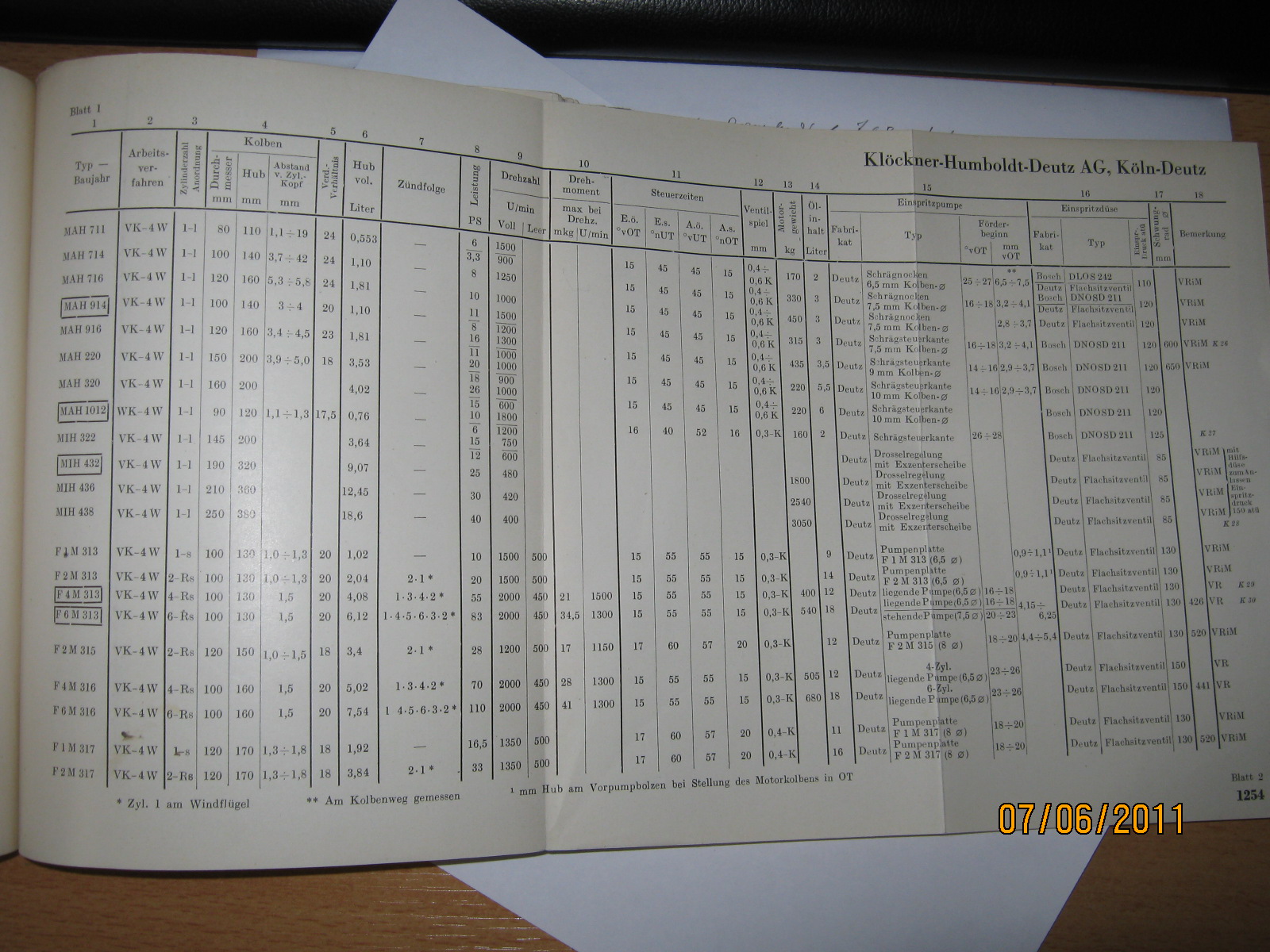

habe auch mal in meinen Bücher gestöbert. Aber auch leider nichts über einen MIH 328 gefunden. Ich versuche ein Bild anzuhängen in dem die Daten von den Motoren die auch meine Vorrednder genannt haben abgebildet sind. Vielleicht hilft es ja irgendwie.
auf das Bild klicken dann wird einigermaßen lesbar
Gruß Lutz

steht in Deinem Buch (wie lautet der Titel, Autor?) was über einen MAH 218? Ich bin gerade dabei, einen solchen Motor zu restaurieren und suche dazu die Einstelldaten.

Das Buch heißt:
"Betriebskunde des Dieselmotors III"
von Reichelts
