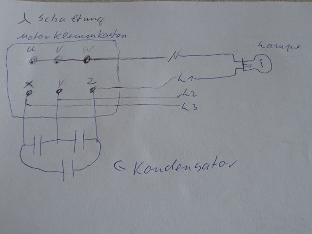

Grundsätzlich funktioniert das mit jeden Elektromotor egal ob Schleifring oder Kurzschlussläufermotor.Bei diesen Gerät habe ich den Läufer kurz geschlossen und mit Mkp-Kondensatoren künstlich eine Blindleistung erzeugt.(so funktioniert jeder Asyncrongenerator).Die sache ist aber die:Der Generator ist sehr instabil und hat auch keinen besonders guten Wirkungsgrad.
Ich habe den Motor in Stern(400V) geschalten und einen Drehstrom-dreieck-Leistungs-Kondensator dahinter geschalten.
Bei diesen Motor(3Kw)3x30 Mikrofarad.(so funktioniert er relativ stabil).Die Kapazität der Kondensatoren sollte genau stimmen
weil sonst die gefahr besteht das der Generator sehr hohe Spannungen erzeugt.Man sagt etwa 30Mikrofarad pro Kw Motorleistung(bei dieser Schaltung) was aber nur ein Anhaltspunkt und sich nur durch Versuche genau ermitteln lässt.(diese alten Motoren wurden in Handarbeit gefertigt und daher irgenwie alle Unikate und lassen sich daher schlecht berechnen)Es ist auch ratsam dei dem Bau einer solchen Anlage jemanden für den Blindleistung,Kompensation,Asynchrongenerator,Stern/Dreieck,Verkettungsfaktor.....keine Fremdwörter sind zu Rate zieht.Denn es geht hier um Strom was mitunter nicht ganz ungefährlich ist.Ich hab noch eine Skizze von der Schaltung angehängt.Mfg.Christian.

Hallo Christian,
sehr schön beschrieben wie du den Motor zum Generator umgebaut hast!
Ich möchte aber noch hinzufügen, das der Sternpunkt (Nulleiter) auf jeden fall geerdet werden sollte und somit als PEN ausgeführt wird. Auch Sicherungen und FI (Fehlerstromschalter) sollte nicht fehlen.

Schon richtig Motorschutz Sicherungen Erdung vieleicht Fi sollte man schon dranmachen.Deswegen mit der Installation jemanden befragen der sich mit sowas auskennt.(falls man sich nicht selber auskennt)Mfg.Christian.

erst einmal vielen Dank für Eure schnellen Antworten. Ihr habt natürlich Recht, wenn es um die Sicherheit geht. Ich bin eigentlich überrascht, dass der Schaltplan so übersichtlich ist. Denn die Elektriker die ich gefragt habe konnten mir keine direkte Antwort geben. So nun habe ich aber noch Fragen. Ist die Drehzahl mit der der Motor angetrieben wird entscheidend für die Auslegung der Kondensatoren? Muss der Motor mit der Drehzahl betrieben werden die er selber als Motor abgibt? und wie genau muss diese Drehzahl dann eingehalten werden?

Die Drehzahl hänt von der Zahl der Polpaare in der Wickelung ab.Einfach gesagt wenn ~3000 u/min 2Polig 1500 4polig 1000 6Polig......Der Generator sollte leicht über der Nenndrehzahl drehen.Dann stimmt auch in etwa die Frequenz(sollte 50Hz betragen) die Drehzahl sollte auch ziemlich genau gehalten werden weil sonst Spannungsschwankungen auftreten können die auf Dauer so gut wie jedes Elektrogerät zerstören können.Natürlich funktioniert das auch mit grösseren Kondensatoren auch langsamer was aber auf Dauer zu thermischen Problemen am Läufer führen kann.Wenn man aber nur ein Glühlampe zu Schauzwecken anschliest sollte normalerweise nichts passieren.
Es gibt auch eine andere Möglichkeit einen Schleifringmotor Strom zu entlocken:Man gebe auf 2 der Schleifringe Gleichstrom(z.b. Batterie.Gleichstromgenerator.Erregermaschine.elektronischen Generatorenregler.....)und erregt somit den Motor Synchron.Ist aber Komplizierter und sieht blöd aus wenn man noch eine Erregermaschine antreiben muss oder beim Elektronischen Regler muss man noch ein Grundmagnetfeld erzeugen(nicht so einfach)deswegen baue ich die Dinger meistens Asynchron.Mfg.Christian

Möchte meinen Schleifringläufer auch als Generator laufen lassen,Christin hat das ja sehr gut beschrieben wie es funktioniert ! Habe mir jetzt einen Blindleistungskondensator besorgt aber auf den Typschild steht keine Farad angabe nur "40 KVAR" .Kann ich den verwenden?Ist ein Ziemlicher klotz (ca.40x30x10 cm) mit 3 Anschlüssen für die Phasen.

Hallo Danny
rund 20 x 40Kvar wäre in Deinem Fall 800uF
40 Kvar ist fett, Dein Motor müsste dann je nach cosphi (bei Schleifringläufer ist er sowieso sehr schlecht) so um die 35-40KW haben wenn Du ihn bei Nenndrehzahl betreiben willst.
Wie Junker schon schreibt geht es mit goßen Kondi und kleiner Drehzahl, aber die Erwärmung des Läufers würde da eine Rolle spielen.

800 Fahräder ist wirklich ne menge,werde mich mal nach einen anderen umschauen.
