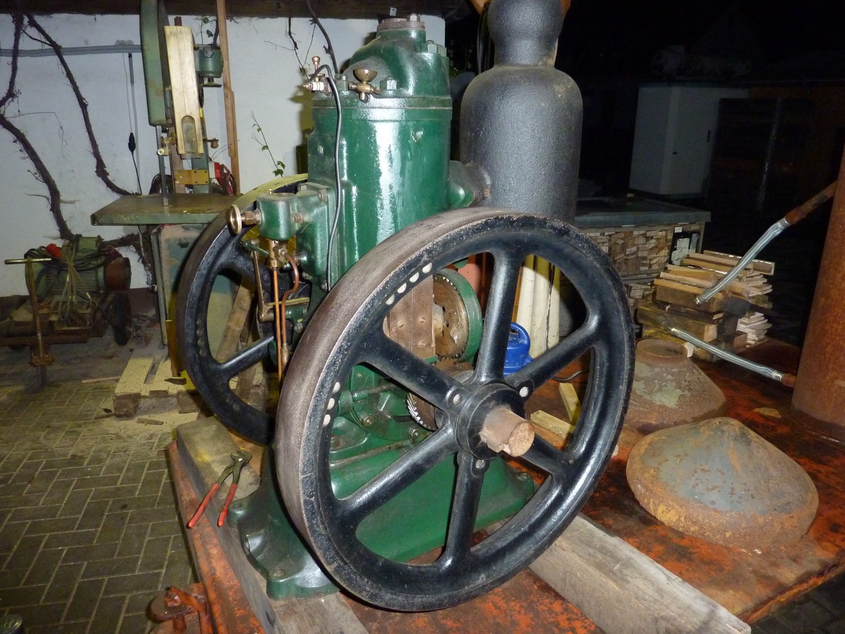

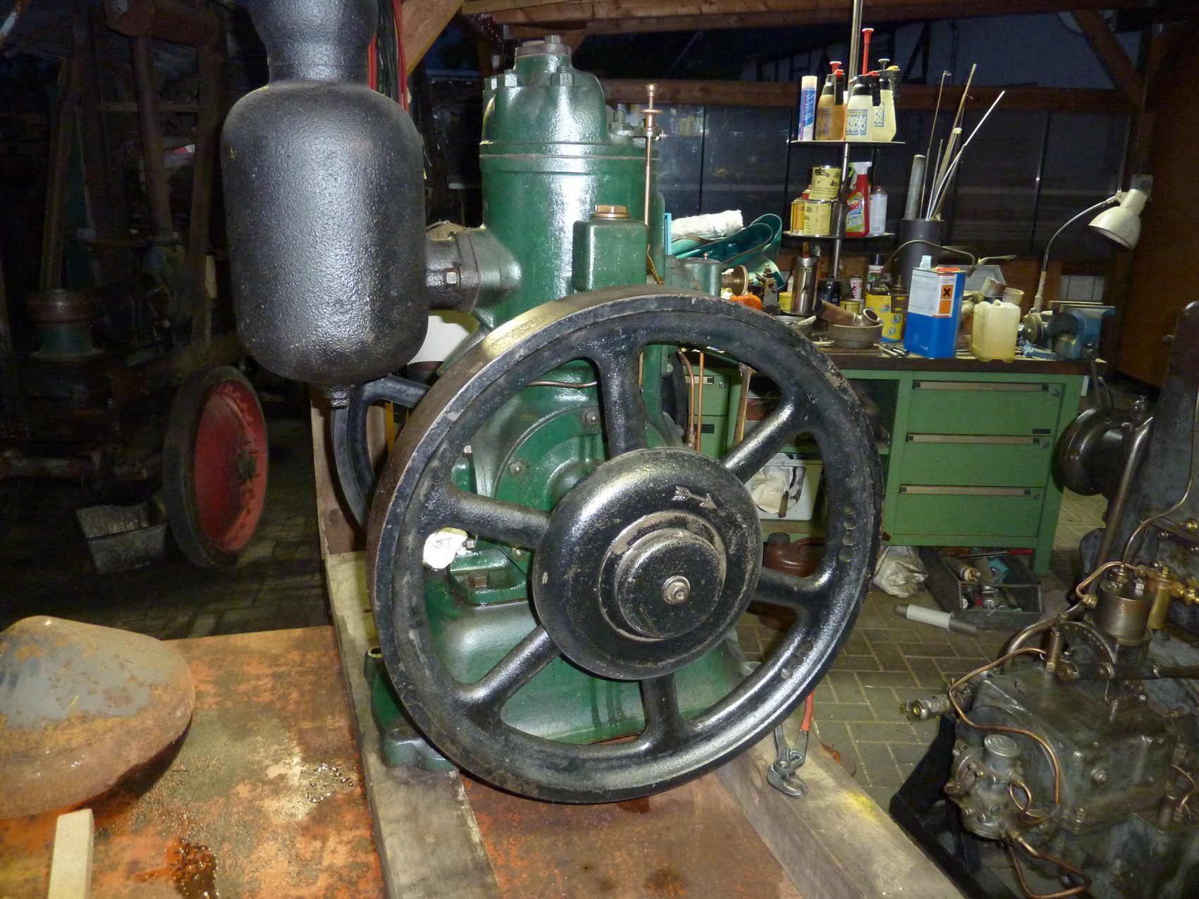

Hey,
mein Petter hat Fehlzündung, hat jemand Erfahrung mit diesem Motor (Benzin Petroleum).
Er springt an läuft auch weiter aber in unregelmäßigen abständen hat er Fehlzündungen.Ich bringe ihn nicht auf eine gleichmaßige Drehzahl.

Hab auch schonmal an so einem Motor geschraubt. Wen die dinger so unregelmäßig laufen ist das meistens die Zündkerze!!
Allgemein hab ich noch keinen gesehn der einigermaßen rund läuft die bekommt man nur auf eine gleichbleibende Drehzahl wenn sie unter lasst stehen.
Sind ja nunmal zweitakter die laufen ja ein wenig "schökelich".
Was auch noch sein kann ist zu viel schmieröl was sich dann selbst enzündet. Da sind die auch etwas empfindlich.
Berichte mal
