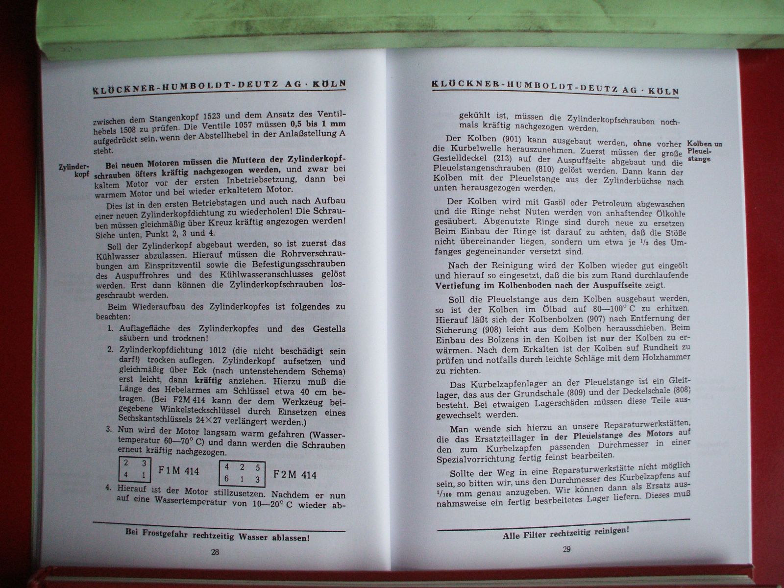

für diesen Motor wirst du wohl keine anderen Angaben als die in der Anleitung finden.
Habe bei einem luftgekühlten Deutz Motor die Schrauben auch nach den Angaben der dazugehörigen Anleitung angezogen, und er ist bis heute dicht. Solche Angaben waren zu der Zeit so üblich, und es hat auch funktioniert.
MfG Björn
MfG Björn
- F2M414.jpg (363.9 KiB) 3440 mal betrachtet

Hallo Björn
Danke für deine Bemühungen, hat mir echt weitergeholfen, vorallem das Bild. Hab ihn gerade zerlegt und werde ihn am Montag nach gründlicher Reinigung wieder draufsetzen.
Gruß Stefan
