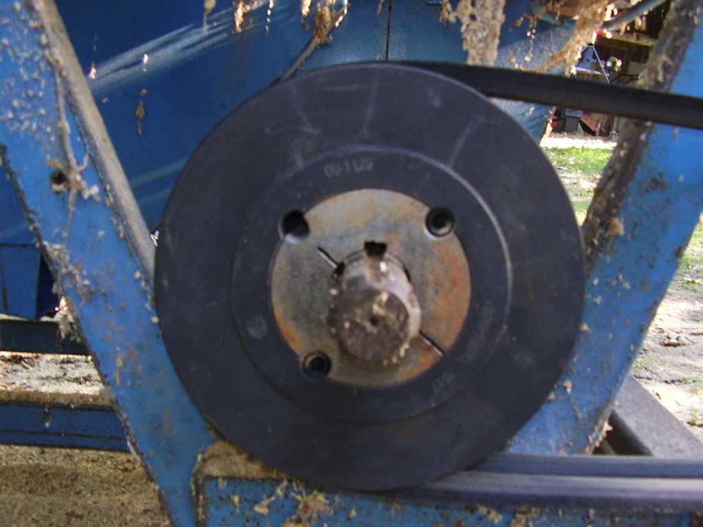

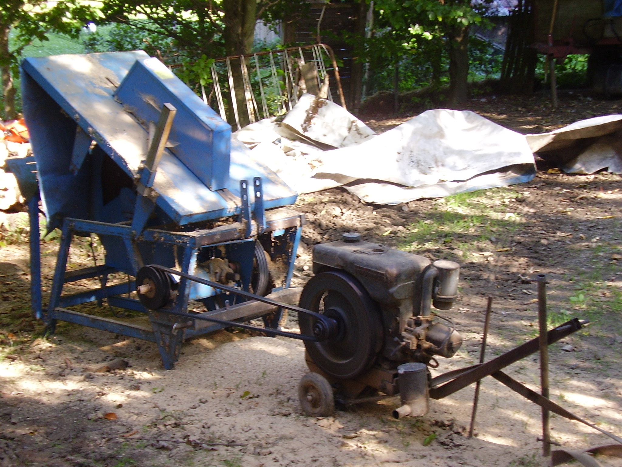

K1024_sägeantrieb 005.JPG (61.81 KiB) 4379 mal betrachtet
K640_sägeantrieb 004.JPG (53 KiB) 4379 mal betrachtet
K640_sägeantrieb 003.JPG (52.08 KiB) 4379 mal betrachtet
K640_sägeantrieb 002.JPG (50.6 KiB) 4379 mal betrachtet
Wer genau hinschaut, sieht, dass die Umschlingung der kleinen Riemenscheibe auf dem Motor nicht gut ist.
Das war mein Fehler, falsch gemessen, zu kleine zweite Riemenscheibe bestellt, aus Sorge vor Überdrehzahl der Säge die Motor-Riemenscheibe kleiner gedreht.
Dabei habe ich aber nicht beachtet, dass die dicken SPB-Keilriemen auch eine Mindestgröße einer Riemenscheibe brauchen, weil sie für kleinere Scheiben einfach zu steif sind.
Der Vorteil ist, dass jetzt bei dicken Klötzen die Säge stehen bleibt, aber der Motor wacker weiterläuft, als wäre nichts geschehen.
Ich hatte nämlich festgestellt, dass der Motor bei Überlast und sinkender Drehzahl doch ganz schön anföngt, Öl zu verbrennen.... so ist es jetzt besser.
Habe jetzt ca. 8 Raummeter gesägt, bin sehr zufrieden. Den 40 PS Schlepper stundenlang vor der Säge laufen zu lassen, machte aber auch wirklich keinen Sinn, zu viel Leistung, zu viel Diesel, zu viel Verschleiß.
Bild 1 zeigt übrigens eine Doppel-Riemenscheibe, die innen eine 35 mm Taperspannbuchse hat und ohne jegliche Bearbeitung auf einen Normzapfwellenstummel passt
