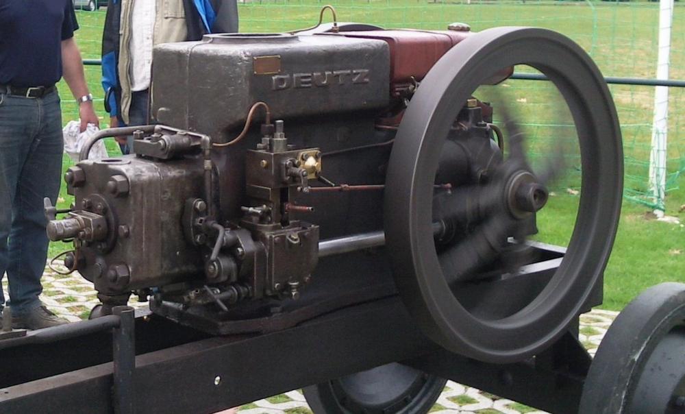

Hallo in die Runde,
Frage an die Deutz Experten:
Welche Größe bzw. Bohrung haben die Düsenplatten für die Haupt- und die Hilfseinspritzdüse beim MAH/MIH 322?
Ich habe das Gefühl, dass bei meinem Motor die Bohrung der Düsenplatte für die Hilfseinspritzdüse zu groß ist. Ich meine auf der Düsenplatte eine 0,8 zu entziffern - ist aber nur noch sehr schlecht zu lesen.
Das eigentliche Problem ist, dass beim Anwerfen die Lunte von der Hilfseinspritzdüse quasi gelöscht wird.
Ich vermute, durch die zu große Bohrung der Düsenplatte wird zuviel Kraftstoff eingespritzt. Könnte das die Ursache sein?
Vielen Dank schon mal und viele Grüße
Stephan

Könnte man denn mal ein Bild vom Motor sehen?

Hallo, hier ein Fotos von meinem MAH 322.
VG Stephan

Hallo Stephan.
Die Bohrungen in den Einspritzdüsenplatten:
Haupteinspritzdüse: 0.8 mm
Hilfseinspritzdüse : 0.5 mm

Vielen Dank für die Info, dass hilft mir sehr weiter.
VG Stephan
