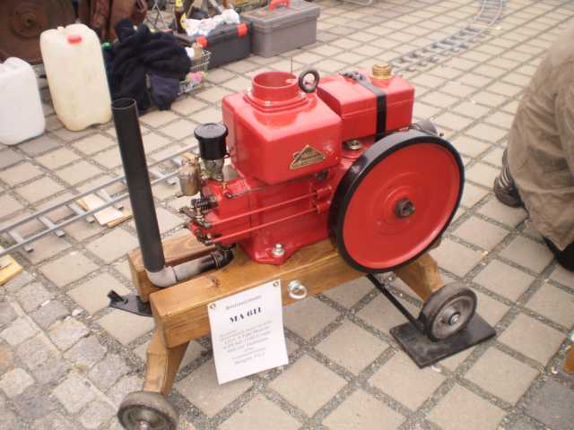

Re: Farbe MIH bzw Deutz Stationärmotoren
Mein MA611 ist auch in RAL3011 Braunrot.
Ich bin der Meinung ,wenn die Motoren werkseitig so lackiert waren, dann sollten sie auch so restauriert werden.
Bis bald!
Bis bald!
@Borstel
Das Braunrot von deinem 611 sieht aber auch wenigstens nach Braunrot aus, sehr schön.
Gruß Andreas
Gruß Andreas
