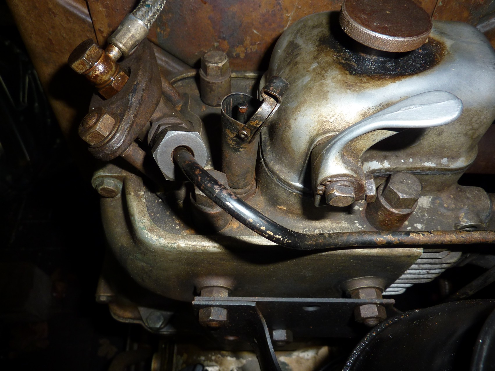

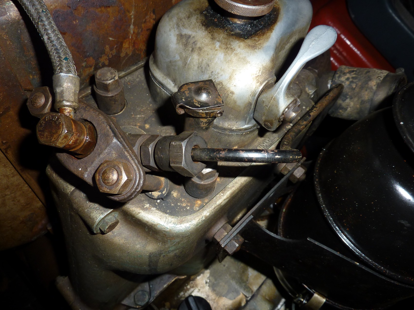

Hey an alle,
habe zwei Blider von dem Zylinderkopf gemacht.
Nun meine Frage was ist das für ein Teil zwischen Dekompressionshebel und Einspritzdüse.
Gruß aus Haiger Dieter
MWM AKD 9 -Zylinderkopf

Hallo Babnase
Das "Teil" ist ein Klappöhler um das Einventiel zu Schmieren und um dem Motor bei Kaltstart etwas Kraftstoff zu geben.Ich habe mal in einer MWM Anleitung gelesen Diesel und Motoröl halbehalbe gemischt.Viele Grüße michael
