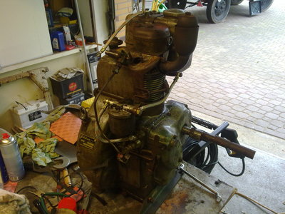

Hallo zusammen.
Habe vor einiger Zeit in einer stillgelegten Baumschule 2 Güldner Stationärmotoren "sichergestellt".
Bei dem einen handelt es sich um einen Verdampfer GKN mit 6 PS wie es ihn in Mengen gibt.

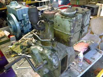

Der andere macht mir doch einiges an Kopfzerbrechen. Was bitte ist das für ein Motor?

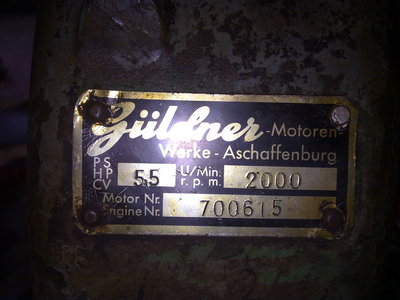

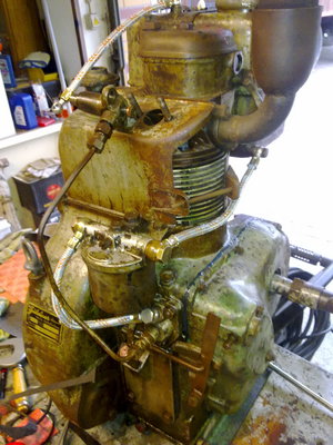

Definitiv ein Güldner mit 5,5 PS. Er ist luftgekühlt mit stehendem Zylinder. Schaut euch die Bilder an.
Kennt jemand diesen Motor?
Ich habe ihn technisch restauriert. Neue Kolbenringe, einiges an Reparaturen. Er ist auch nocht nicht ganz fertig. Einspritzpumpe und Düse machen noch erhebliche Probleme. Aber die bekomme ich in den Griff.
In erster Linie wäre ich mal am Typ interessiert. Habe so einen Güldner nie vorher gesehen.

hallo es handelt sich um einen güldner lk

ich sag mal danke schön.
Habe ihn in einem Güldner Buch gefunden.
Übrigens er ist gelaufen. Scheint aber mit der Regelung noch massive Probleme zu haben. Er geht sofort durch.
Muss ich nochmal den Stirndeckel abbauen und nachsehen was da Reglermässig nicht stimmt.
