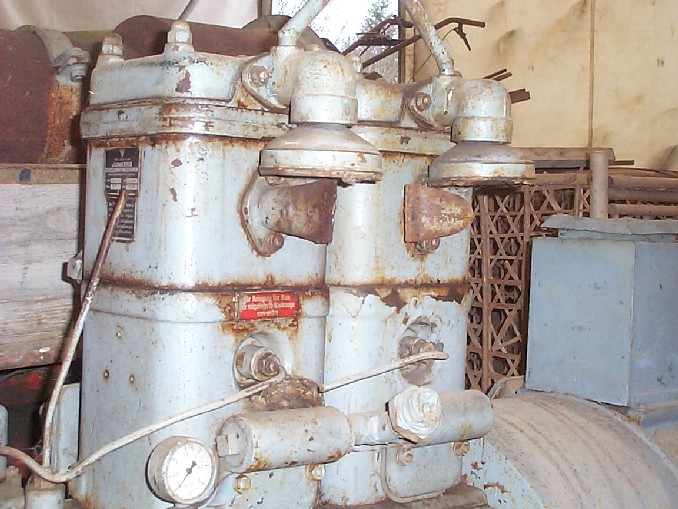

Ich hab vor einigen Jahren einen Junkers mit Generator heimgeschleppt.Nun ist es an der Zeit ihn zum laufen zu bringen.Kann mir vielleicht jemand ein paar Tipps geben und auch Unterlagen besorgen. Wozu sind die beiden zugeschweißten Anschlüsse unter den Luftfiltern?
Hier noch ein paar Bilder
MfG Stefannt]
MfG Stefannt]

Bei den Dingern ist es wichtig das Öl drin ist
Kraftstoffsystem entlüftet ist und die Düsen sauber sind(wenn nicht Kurbelt man bis man schwarz wird)
Wasser ist klar
Zu den Anschlüssen das hat man gemacht um die Ladepumpen zu Syncronisieren hat sich aber dann doch nicht durchgesetzt.
Mfg.Christian
Wasser ist klar
Mfg.Christian

wie der Junkersonkel schon geschrieben hat:
An der "Ölwanne" und an dem Reglergehäuse Öl ablassen. Es muss an zwei Stellen Öl abgelassen werden!
Und neues bis zur Markierung auffüllen, nicht überfüllen!
Eine Einspritzleitung musst du natürlich auch noch Reparieren/neu Einlöten.
Weißt du das Baujahr vom Aggregat? Bring auch schon bei 1000 U/min seine Leistung.
Auf sofortigen Öldruck achten, am besten vorher mal ohne Düsen Öldruck Kurbeln.
Gruß Chris
Gruß Chris

Hallo Stefan,
auf jeden Fall würde ich noch den Drehzahlregler kontrollieren, nicht daß der verharzt und dadurch schwergängig ist. Den Schmierkreislauf mußt Du unbedingt sicherstellen, bevor das Ding das erste mal zündet!

Du kannst bei den älteren Junkers HK65 Motoren nicht in dir Drehzahlregelung von außen eingreifen wie bei den neueren /NZD.
Entweder machst du wie UuUNIMOG es vorgeschlagen hat oder beim Starten eine Hand am Hebel zum Abstellen.
Der Drehzahlregler steht im Moment auf deinem Bild auch auf Vollgas erst ganz nach links auf niedrigste Drehzahl umstellen. Geht das schwer den Griff selbst lose drehen, er funktioniert als Klemmung für die Verstellung.

schon mal Danke für die Tips.Die Einspritzleitung hab ich schon zwei Gebrauchte bei Ebay gefunden.Baujahr ist schlecht zu lesen,auf dem Regelwiderstand meine ich 1939 entziffern zu können.
Gruß,Stefan
Gruß,Stefan

kann mich meinen "Vorrednern" nur anschließen, was Schmier- und Kraftstoffsystem betrifft.
Wichtig ist die ordnungsgemäße Funktion des Rückschlagventils. Das sitzt in der Einspritzpumpe direkt über dem Plunger.
Nach Demontage der Einspritzleitung wird es zugänglich und kann herausgezogen werden falls erforderlich. Ich empfehle Dir die Einspritzleitungen zu demontieren und zu prüfen ob die Rückschlagventile ankorrodiert sind.
Falls nicht, würde ich es mit gereinigtem Filter und frischem Diesel erst mal probieren ob sie funktionieren. Ich kann Dir nur ans Herz legen, dir eine Düsenprüfmutter zu besorgen oder anzufertigen. Die spart viel gekurbel.
Eine Zeichnung dafür und auch eine Kopie der Bedienungsanleitung zum HK 65 (Vorkrieg) kann ich dir zukommen lassen (schick mir eine PN). In der Anleitung steht auch drin, wie das mit der Prüfmutter funktioniert.
Kurz und knapp: Du kannst damit ohne kurbeln die Funktion des Einspritzsystems einschließlich Spritzbild der Düsen prüfen.
Zu den zugeschweißten Anschlüssen: Ich bin mir nicht sicher ob Christians Vermutung, dass die zur Synchronisation der Ladepumpen dienen, so stimmt.
Bei meinen Motoren sind im Kurbelgehäuse Öffnungen zwischen den Zylindern, so dass darüber der Druckausgleich der Ladepumpen erfolgt. Möglicherweise wurden diese Öffnungen aber auch erst bei späteren Baujahren eingeführt.
Eine andere Erklärung wäre vielleicht, dass diese Stutzen als einfache "Nachrüstlösung", für ein Überdruckventil bei Verpuffung im Kurbelraum, dienen sollten. Bei Motoren die auf Schiffen eingesetzt werden sind solche Überdruckventile oder Explosionsklappen meines Wissens irgendwann Pflicht geworden.
Bei einem meiner HK65 gibt es etwas ähnliches. Da wurden in einem Seitendeckel des Kurbelgehäuses kreisrund Löcher gebohrt und ein dünnes Alublech von innen dagegen geschraubt. Falls es zur Verpuffung im Kurbelgehäuse kommt, wird das Alublech durchgeschlagen ohne das Kurbelgehäuse zu sprengen. Aber zur Beruhigung, mir ist kein Fall bekannt beim es bei einem Junkersmotor zu einer Verpuffung im Kurbelgehäuse gekommen ist.
Viele Grüße
Stephan
Viele Grüße
Stephan
