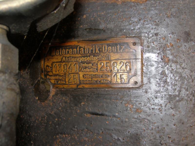

der Kessel hat einen Bertiebsdruck von 15 Bar. Der Prüfdruck ist mit 25 Bar angegeben. Wo gibt es denn Prüfstellen?
Dass die Flaschen normal für Privat keinen TÜV brauchen ist ja auch schon mal eine gute Info.. aber wie du sagst, reines Eigeninteresse! Nicht das der Kessel einem Besucher um die Ohren fliegt, dann haben wir den Salat :?
