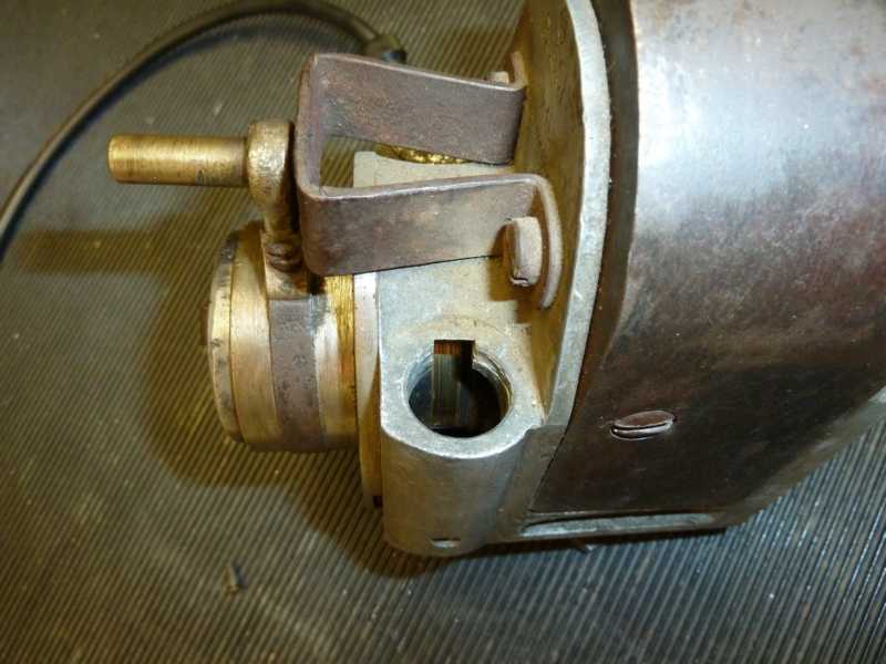

"Du da springt doch der Funken am Zündmagnet immer über!"
Und er hatte Recht! Der Funken sprang vom Kabelstecker auf das Gehäuse des Magneten über(weil ein Teil der Fassung weggebrochen ist) und konnte somit nicht zur Zündkerze wandern.
Also gemeinsame Überlegung und Papa sagte ich solle das Ding mal ausbauen und ihm auf die Werkbank legen.

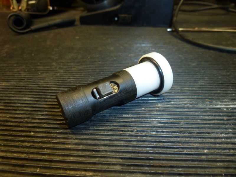

Vorhin kam er an und sagte er wolle mir etwas zeigen. Also schnell hinterher und was sahen meine müden Augen?
Er hatte sich mal wieder wie immer lange Gedanken gemacht und in der Lehrwerkstatt mit den Lehrlingen etwas auf der Drehbank hergestellt.
Der O-Ring ist um die Kerbe zu verdecken damit kein Schmutz rein kann. :idea:

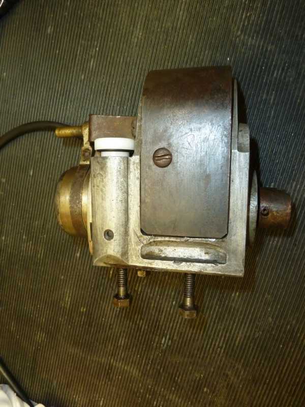

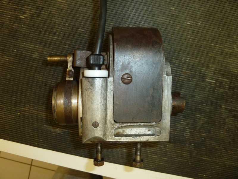

Seht es euch selbst an!
Werde aber erst am Sonntag dazu kommen es einzubauen und zu testen.
