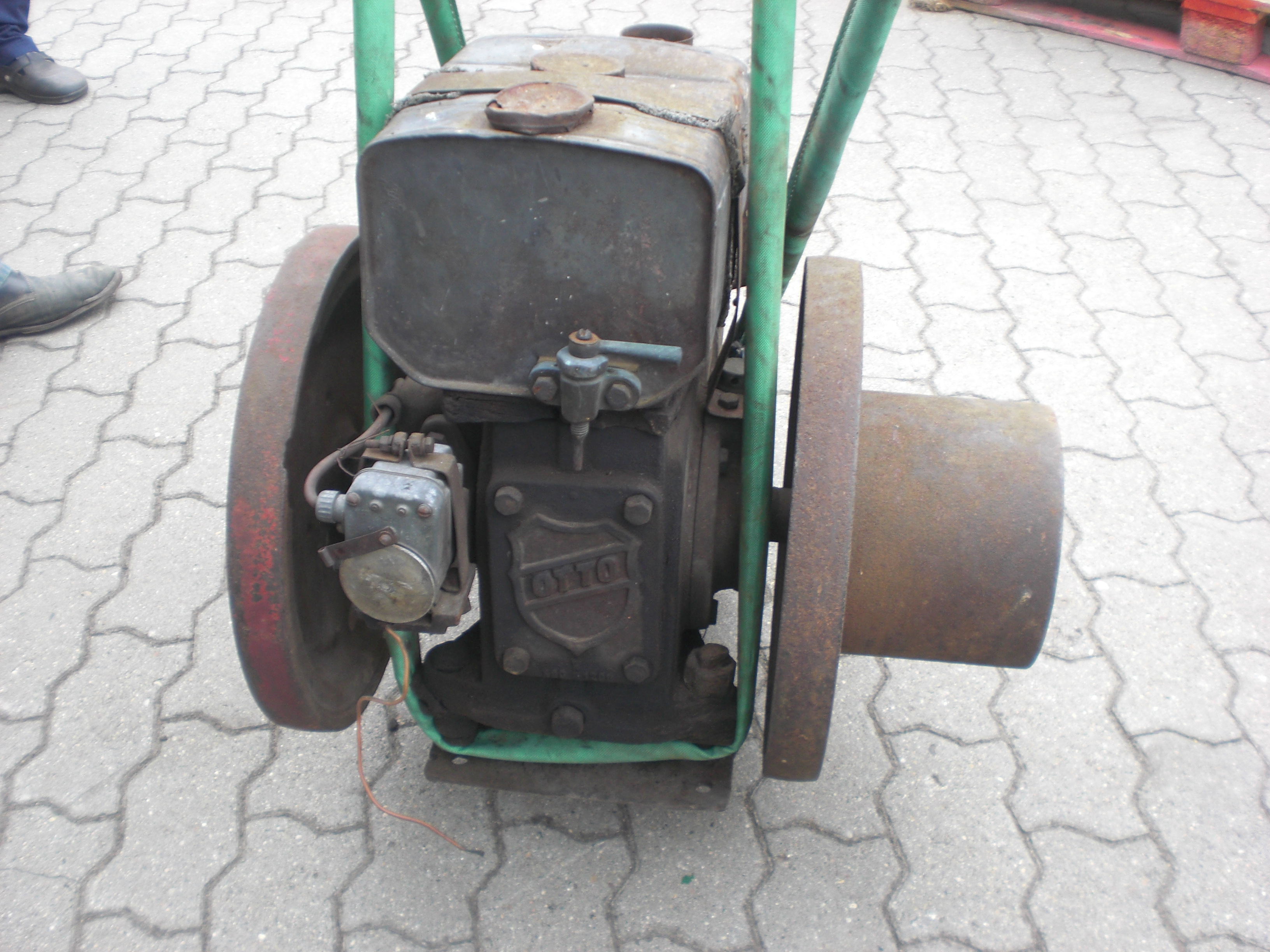

hallo
kann mir einer die genaue Bezeichnung zum zündmagent vom MA311 geben? bei mir ist da was russisches dran und ich will mich langsam auf die suche nach was originalem machen...DANKE im vorraus gruß Christian

hat hier echt keiner nen 311er ? um mir mal die bezeichnung zu geben? schade! gruß christian
Re: Deutz MA 311 Zündmagent
Bei mir ist ein Bosch FF1L montiert. ( Deutz MA 311 Jg 1928) sieht Original aus.

Lt Ersatzteilliste ist ein UH Magnet verbaut. Welcher UH-Typ aber genau dran gehört weiß ich leider nicht.

Bei meinem Deutz 311 ist ein UH 1FL verbaut.
Zündmagnet ist im oberen Bereich offen und hat 2 Magnete,
Kontaktabdeckung / Zündverstellung ist aus Blech gepreßt
und mit Otto Zeichen und Deutz versehen.
Gruss Eugen

danke an alle das ist doch mal ne aussage gruß christian
