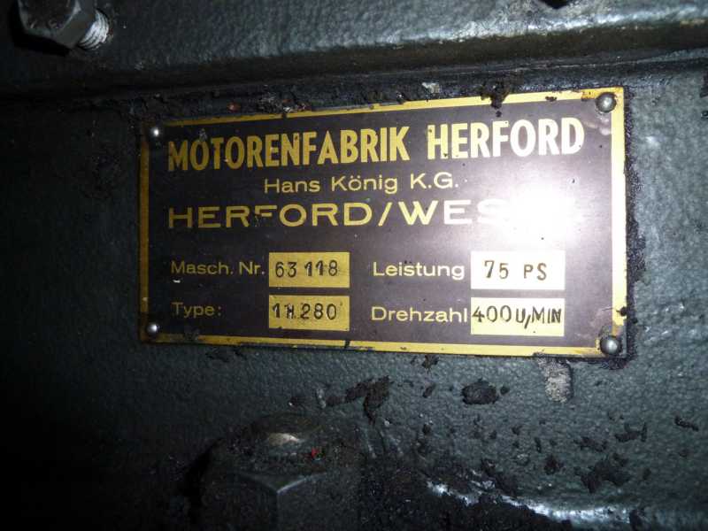

Ich habe mir einen stehenden Herforder Diesel Einzylinder angesehen und bin mir nun etwas unsicher was das Material der Kurbelwelle angeht.
Ich habe gelesen , daß bei den frühen 280ern als Material Feroguss verwendet wurde. Dieser soll sehr gute Laufeigenschaften haben aber durch seine Sprödheit eher zu Brüchen neigen. Die späteren Motoren wurden deshalb mit geschmiedeten Stahlwellen versehen.
Hat jemand von euch zu diesem Thema Informationen? Wann wurde das Material gewechselt oder ab welcher Nummer?
Ich durfte leider keine Bilder machen. Habe aber auf ein Foto vom Typenschild bestanden.
Laut Besitzer soll der Motor Baujahr 1971 sein.

in der Tat sind ist bei den stehenden 1-ZylinderMotoren die Kurbelwelle desöftern gebrochen und dann wirds richtig teuer. Ab wann umgestellt wurde kann ich dir aber auch nicht sagen.

Am aussenlager sieht man den unterschied. Die damaligen sollten alle auf geschmiedet auf kulanz umgestellt sein ; zumindest war damals die rissbildung bekannt , wenn auch kein problem darstellend. Man hat das dann getauscht, erkennbar dass das altteil meist irgendwo noch rumsteht. Grosseres problem sehe ich eher auf frierende zylinderköpfe, oder frühere massive überlastung / kuhlproblem ....> kaputter kopf. .... Der Motor an sich ist für die Ewigkeit gebaut
