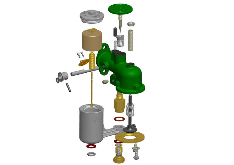

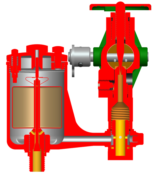

Nehme mal an du hast einen Amal Vergaser wenn du den Vergaser Typ kennst kannst du auch
Reparatursätze und Ersatzteile bestellen siehe Web Link.
http://www.amalcarb.co.uk/AmalExplodedI ... 606&notes=
oder selber eine Nadel Drehen.
Habe ich noch gefunden in einem Englischen Forum

Hallo Sido
Danke für den Link. Werde vermutlich gleich einen kompletten Vergaser bestellen, da das Gewinde am Deckel und auch der Schwimmer defekt sind. Frage ist nur welcher Typ der richtige ist??
Auf meinem ist "1E" eingeschlagen, was mir aber auch nicht weiterhilft. Auf der Teileliste von AMAL ist es sicher der auf der linken Seite unten. Aber davon gibt es ja auch etliche Typen. Weisst Du da genaueres??
Besten Dank und Gruss
Markus

Mach ich. Und besten Dank für die Infos und die tollen Schnittzeichnungen.
