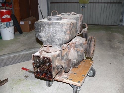

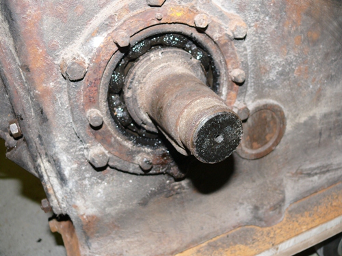

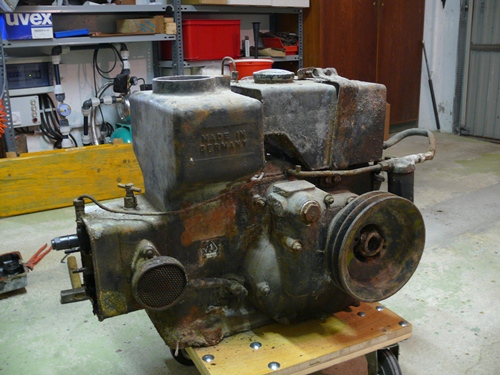

ich habe heute meinen Cunewald Standmotor abgeholt.
Nun habe ich die erste Sichtung vorgenommen.
Kann mir jemand sagen um welchen Motortyp es sich handelt?
H65 oder 1H65? Mich macht der Schriftzug "Made in Germany" etwas unsicher.
Gruß Ronny
Gruß Ronny

Es handelt sich um einen H65 Verdampfermotor mit angegossenen Wasserkasten und noch den originalen viereckigen Ventildeckel,der über die gesamte Einspritzdüse geht.

Das einggossene "Made in Germany" am Wasserkasten hab ich noch nie an einen H65 gesehen,mir war nur das MWK bekannt.

Der H65 mit dem "Made in Germany" im Wasserkasten ist so nicht lange hergestellt worden.
Das waren die ersten Motoren die in Cunewalde gefertigt wurden.
Später war der Wasserkasten dann ohne diese Aufschrift.
Noch schön orginal, mit kleinem Luftfilter und altem Ventildeckel.

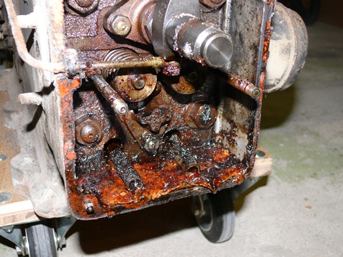

Ganz schön heftige "Baustelle" !
Ist da der Kipphebelbock abgebrochen ?
Bis bald!

ja, der Kipphebelblock ist abgebrochen und auch nicht dabei!
Hab aber schon Ersatz.
hat jemand eine Schwungscheibe für mich?

Hier meine nächste Frage:
Welche SW hat die Andrehklaue?
oder gibt's da ein Spezialwerkzeug?
