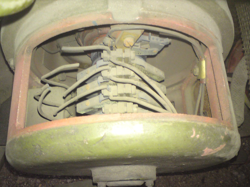

Ich besitze seit neuen einen GAB 3 Notstromaggregat mit EL308 Motor.Das Aggregat funktioniert bestens und bringt auch Strom,heute habe ich aus Neugier die Abdeckung für die Schleifringe abgenommen und gesehen das 3 Kabel durchtrennt sind
.Erklärt mir mal bitte wie da Trotzdem noch Strom Produziert wird? Am Schieberegler kann ich eine Spannung von 350-500 Volt bei 3000U/min einstellen also auch das Funktioniert.

Moin Moin,
ich tippe mal auf Funkstrom
aber mal ernst, die drein noch angeschlossen Kabel gehen doch zur Schalttafel oder ist das die Feldwicklung?
Es muß auf jeden Fall eine Verbindung vorhanden sein, sonst wäre eine Funktion nicht möglich, hast Du schon mal ein Gerät angeschlossen und ausprobiert?
Grüße aus dem Norden Mathias

Habe Probehalber eine Starkstrom Kreissäge dran gehabt und die ging astrein genauso wie mein Heisluftfön.Ich würde auch sagen das die 3 noch verbliebenen Kabel zur Schalttafel gehen(muß mal am WE genauer gucken) aber was hatten die 3 durchtrennten zu sagen? Aus Spaß an der Freude wurden die doch 1977 nicht angeklemmt

Moin Moin,
soviel wie ich weiß, sind in der Regel 6 Stromabnehmer am Generator. Ich werde heute Abend mal bei meinem nachsehen. Mache ein Foto zum Vergleich.

Moin, könnte da eine Kompoundwicklung dranhängen? Gruß, Burgfried

Links unten im Gehäuse kann man einen Kasten sehen, wo die 3 Kabel enden. Könnte dieser Kasten etwas mit der Spannungsregelung zu tun haben?
Vielleicht hat man den "Regler" einfach stillgelegt?
Jörg

ja genau, wenn der Spannungsregler nicht in der Schalttafel verbaut ist, dann kann dort die Spannung ausgerichtet werden.
Kannst Du ein Foto einstellen?

Ein Schieberegler ist an der Schalttafel vorhanden der auch funktioniert.Wie gesagt es geht alles Prima,ich hatte nur bedenken das da Irgendwas Durchbrennt oder so.

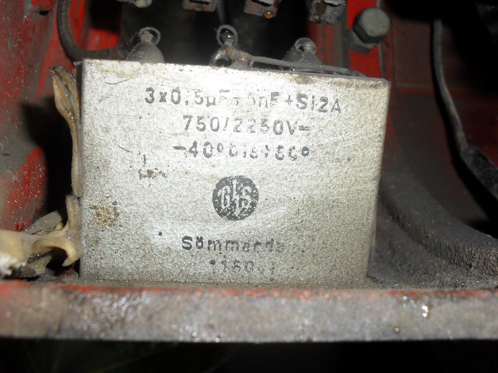

hallo
bin heute beim umräumen über (m)einen generator gestolpert.
das teil ist ein dreifachkondensator.
anbei bilder.
gruß wolfgang
PS: der ist auch noch da,kann zu den märkten nach cottbus oder ottendorf mitgebracht werden
viewtopic.php?f=16&t=1871
anbei bilder.
gruß wolfgang
