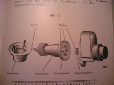

Wegen der Steuerzeiten kann ich allerdings nur in einer Anleitung vom MA608 nachschauen. Ist den in dem Reglerteller an der Nockenwelle eine Kerbe?
Beim MA608 muß diese Kerbe auf die Spitze der Antr.welle des Magneten zeigen, der Kolben steht im oberen Totpunkt. Beim Magnet ist dann am Gehäuse auch eine Kerbe ,auf die muß der Steg im Mitnehmer dann zeigen.
Der Mitnehmer des Magneten hat seitlich eine Kerbe diese sollte dann waagerecht nach außen zeigen, dann sollte der Motor laufen.

- Steuerzeiten.jpg (11.78 KiB) 3772 mal betrachtet

Wenn Du einen orginalen Zündmagneten anbaust, kannst Du nichts einstellen.
Der Zündmagnetantrieb muß zur Kurbelwelle stimmen.
Einen Motor bei dem die Ventile im Totpunkt öffnen bzw. schließen ist mir noch nicht begegnet !
Die Steuerzeiten müssen beim Zusammenbau genau eingestellt werden.
Die Nockenwelle in den Motorblock einsetzen wenn der Kolben im oberen Totpunkt steht. Am Reglerteller der Nockenwelle muß die Kerbe nach hinten zeigen. Richtung Magnet. Den Magnetenantrieb so einsetzen das der Steg im Antrieb waagerecht steht.(siehe Bild im anderen Beitrag)
Am Magnet ist am Mitnehmer eine Kerbe die muß nach außen zeigen.
Alles bei Kolben im oberen Totpunkt.
Dann ist es ok.
