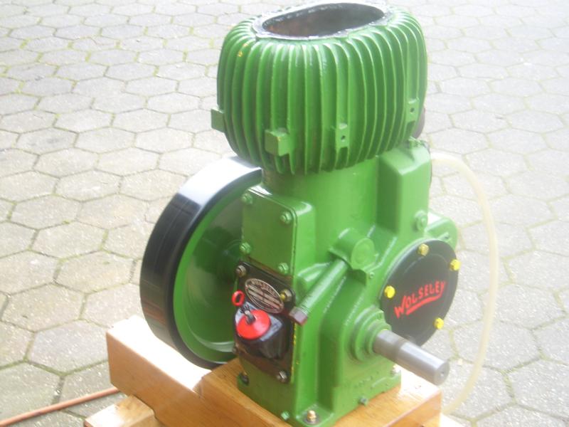

So nun zu deinen fragen also ich habe meinen mit RAL 6002 bemahlt uns ich finde das sieht richtig gut aus
Zum thema Öl gab es hier schon mal eine kleine umfrage ich selber habe ihn den älteren Motoren (bis 1935 so)
SAE 30 drin weil das zäher ist die älteren mögen das und in den anderen habe ich 15W40 drin die diesel und so.
Und wegem dem Bleiaditiv kann mann machen um seinem motor was wirklich gutes zu tun senkt nämlich denn ventil
verschleiss und das klappern der ventile im leerlauf bei mir kriegt nur der fairbanks sowas feines.
Zum schluss noch ein Foto von meinem Wolseley aber auf Gas
