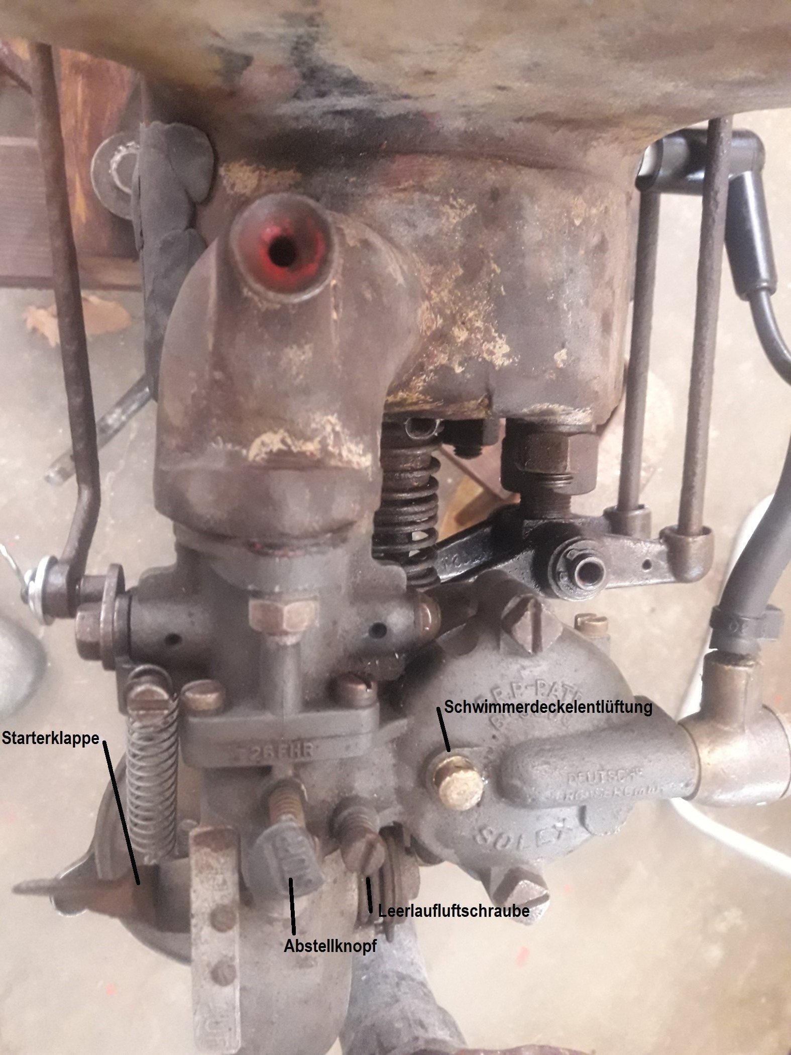

Ich denke die Schraube, die Klaus meinte ist die am 3. Bild ganz links , mit der auffälligen Feder( die wahrscheinlich auch nicht original dran ist). Die ist für die Drehzahl. Was ich ursprünglich meinte, ist die neben der Messing Entlüftung. Da ist auch eine kleine Feder drunter, die man auf dem Bild nicht gut erkennt. Diese ,dachte ich, ist für das Kraftstoff / Luftgemisch?

der Vergaser besitzt eine feste Hauptdüse und,wenn ich mich noch richtig erinnere, eine Nebendüse! Die Düsen sind fest und können nicht verstellt werden!!!

Ok, vielen Dank. Den Vergaser habe ich schon mal schön sauber gemacht und da ist mir das auch aufgefallen, das gar nichts einzustellen geht. Finde ich auch gut. da kann nicht mal ich was verkehrt machen. ;)
