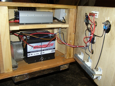

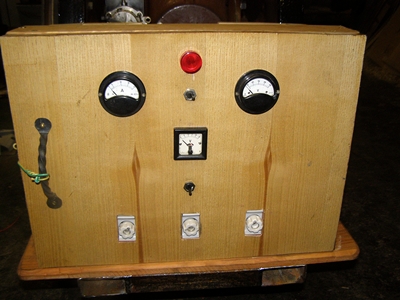

habe heute den Zusammenbau der Kiste mit dem Spannungswandler, Lima und Batterie fast abgeschlossen. Das kleine Voltmeter ist zur Anzeige der Batteriespannung. An der anderen Seite ist noch eine Steckdose und ein Drehschalter für ein paar Glühbirnen, die oben auf die Kiste sollen.
Mich würde mal eure Meinung dazu Interessieren :?: :?:

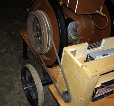

habe nun ein letztes Video in HD gemacht. Dort sind jetzt noch Lampenfassungen auf die Box gekommen. Je nach dem was man in die Steckdose einsteckt muss der Motor ganz schön arbeiten.. Nun können die Treffen kommen!!

Moin Jannick
der hört sichjetzt richtig gut an. Mir ist aber aufgefallen, dass der Keilriemen im "ablaufenden" Trum "etwas Bauch" hat. Das ist etwas stressig für den Keilriemen und führt zu erhöhtem Verschleiß an den Flanken. Hast Du am Generator schon eine Spannvorrichtung montiert, oder musst Du das noch erledigen?

Hallo Dietrich,
nein, das muss ich noch machen! Ich weiß im Moment aber noch nicht richtig wie...
