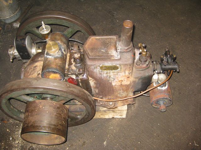

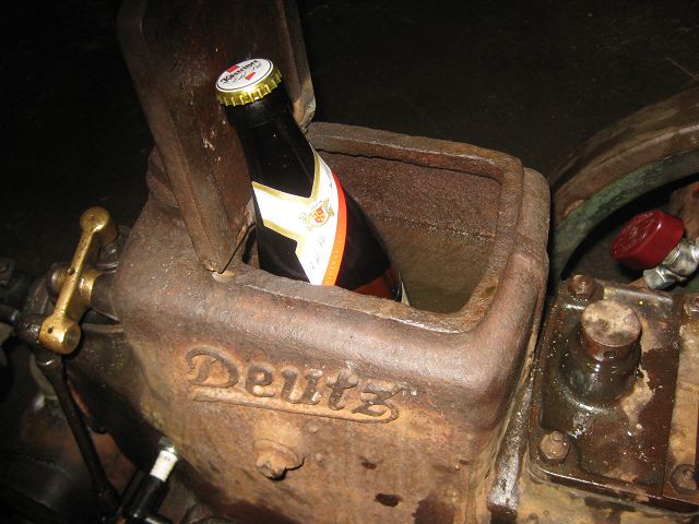

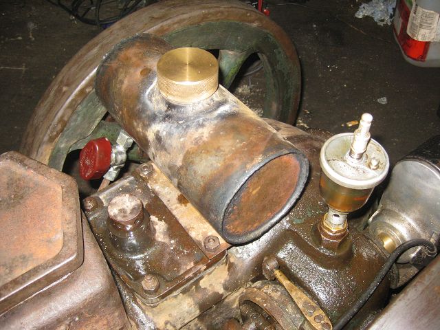

Bin jetz schon ein bisschen weiter mit dem Ding.hab jetz einen Tank und Auspuff gebaut.Und einen Tropföler drangebaut.Jetzt fehlt nur noch das Reglergestänge und das Fahrgestell.Es gibt auch wieder einen kleinen Film
Mfg Christian
Mfg Christian
- k-IMG_0693.JPG (67.31 KiB) 5697 mal betrachtet
- Man kann damit auch Nierenfreundliches Bier machen

ein feiner Motor ,saubere Arbeit bis jetzt. Ein toller Klang!
Weiter so,den Rest schaffst du auch noch !

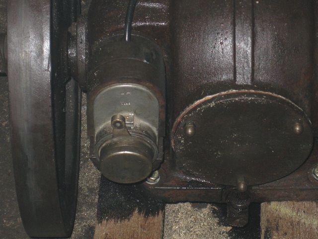

Der andere läuft jetz auch.Nätürlich Video
Der wie ich erwartet hatte grössere Probleme bereitet.Einlassvetilschaft musste ich abdrehen(von 10mm auf 9,6mm)neueVentilführungen drehen Venilsitze nachfräsen Ventilhalterung "Rekonstruieren und Halteflansch schweissen(Guss)"Schwimmerloser Vergaser neue Düse bauen,Neue Kolbenringe,Tank bauen,Zündmagnet anpassen......Jetzt läuft er.Er läuft zwar recht instabil das liegt aber an dan komischen Vergaser der will konsuktionsbedingt kein vernünftiges Gemisch bilden(Schwimmerkammer ist praktisch der Tank)Mfg Christian.
