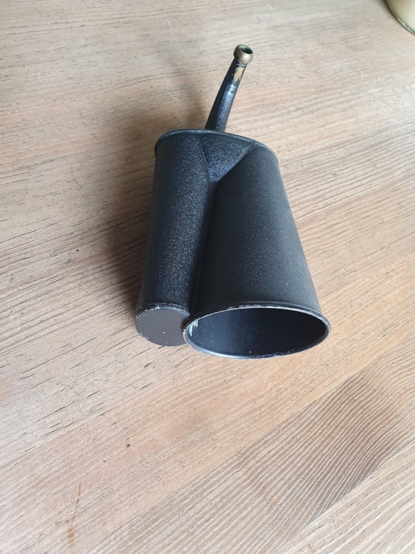

Moin, noch ein Nachsatz: ich habe im laufe meines berufslebens zu vielen dieseln zugehört heute hilft mir so ein teil um ein geräuschquelle zu finden...
